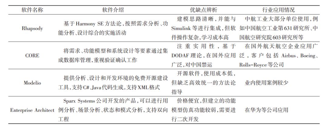

建模工具是利用SysML实现MBSE的关键,业界主流建模工具包括RhapsodyCORE等,建模工具厂商结合各自对MBSE的不同理解,开发出各具特色的建模工具。
IBM Rational Rhapsody产品系列是一个协作设计和开发环境,以分析需求、在开发生命周期的早期优化设计决策和验证功能、执行设计复审并实现高质量创新产品的自动交付;Modelio是由法国Modeliosoft公司开发的一款提供分析、设计和开发环境的建模工具,其开发环境可以整合到整个产品开发生命周期中并帮助管理复杂性;COREVitech公司为实现其系统建模方法论的建模工具,以需求分析、功能/行为分析、架构综合、设计确认和验证这 4 个系统工程活动为基础,注重实用性;Enterprise ArchitectSparx Systems公司开发的产品,覆盖了系统开发的整个周期,可以进行用例分析、场景分析、状态与模式分析,支持双向工程(RoundTrip-Engineering)。
各主要建模软件对比见表1,从工具应用情况可以看出航空航天行业国内以Rhapsody为主,国外以CORE为主。

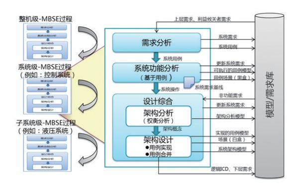

MBSE问世之后,国内外围绕这一思想核心在不同系统、不同建模背景下进行实践,总结出诸多具有国际影响的方法论,这些方法论规定了系统开发过程所包含的模型构建内容,以及各个阶段模型所产生的视图产品和模型视图的时序关系,规定了图形的使用、模型的组织结构等(图1)。
MBSE:基于模型的系统工程在航空发动机控制设计中的应用的图3
图1  MBSE实施的基本方法
面向对象的系统工程方法(object-oriented systems engineering, OOSEM)集成使用OMG SysML标准,包括分析定义系统需求、定义逻辑体系结构、合成候选分配架构、优化和评估可选方案、验证和确认系统等开发活动;Harmony-SE采用了“服务请求驱动”的系统建模方法,使用 SysML 建模标准,利用 SysML 结构视图中的block作为描述系统结构的基本单元,利用活动图、状态图、序列图描述系统结构组成部分的行为;Vitech MBSE 方法采用 MBSE 的系统定义语言(system definition languageSDL)管理模型产品;state analysis以目标为导向的闭环运转,是时间区间上状态变量的约束。

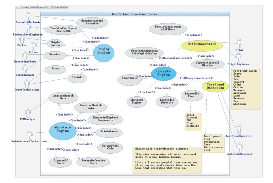

一般地,航空发动机3个主要用例场景分别为发动机装配、运行和维护,如图2所示。其中,装配场景包括发动机制造组装、物料清单(BOM)跟踪确认、运输、接收等子场景;运行场景包括发动机起动、运行、停车、在翼运行、试车台运行等子场景;维护场景包括发动机健康数据分析、维修和替换组件、上载全权数字电子发动机操给机构(FADEC)数据等子场景。
MBSE:基于模型的系统工程在航空发动机控制设计中的应用的图6
图2  航空发动机全生命周期功能场景分解
本文主要聚焦航空发动机地面起动场景,将MBSE应用于航空发动机控制设计过程。采用SysML语言,在Rhapsody软件上进行航空发动机控制设计的功能分析和系统建模,从而探索适合航空发动机功能建模的解决方案。

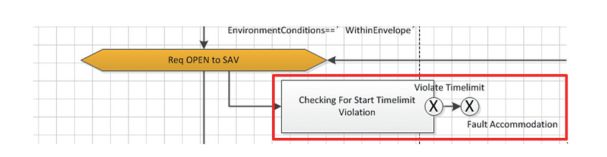

通常,使用类似 Visio的图形设计工具辅助描述设计信息。然而,由于缺乏统一的语义规范和信息关联机制,无法对活动流程中的并行、引用、延时等特殊状态进行准确唯一的描述,这类图形信息就相当于图形化的自然语言。在描述发动机起动时间控制逻辑中,设计人员会用一个框图表示,如图3红框所示。如果想要描述更加详细的控制逻辑,只能用更加复杂的活动流图代替之前的框图,从而导致整个活动流缺乏层级,逻辑混乱。如此一来,既不利于设计人员理解设计方案,也会造成不同人员的理解偏差,带来信息二义性。

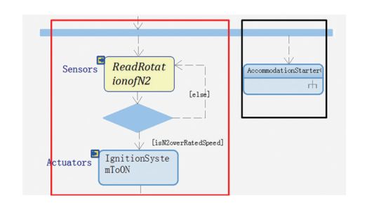

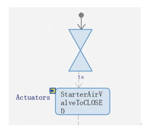

MBSE方法论中,通过SysML中的标准模型元素来准确表达设计信息,得到如图4所示的发动机起动时间的活动图,其中红色区域表示发动机正常起动的活动流,黑色区域表示同时进行的发动机起动时间控制活动流。其中黑色区域所表示的活动流采用子活动图的方式表达,子活动图的具体信息如图5所示。
MBSE:基于模型的系统工程在航空发动机控制设计中的应用的图8
图4  航空发动机起动时间控制活动
MBSE:基于模型的系统工程在航空发动机控制设计中的应用的图9
图5  航空发动机起动时间控制子活动

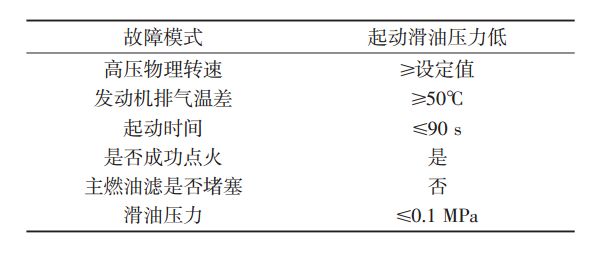

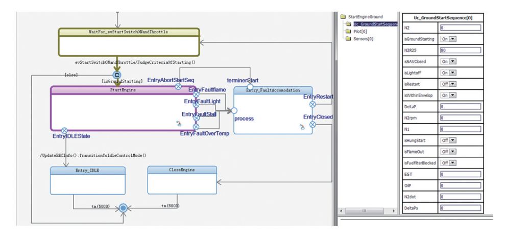

通过传递参数,状态机图实现了地面正常起动、起动超温、余热超限、滑油压力低等10余种测试用例的仿真测试。以滑油压力低为例,表2列出发动机地面起动过程发生滑油压力低时的参数注入信息,当对状态机注入以下参数时,发动机进入地面起动滑油压力低故障处理状态,验证了故障处理控制逻辑的正确性,如图6所示。

图6  航空发动机地面起动滑油压力低状态机仿真
