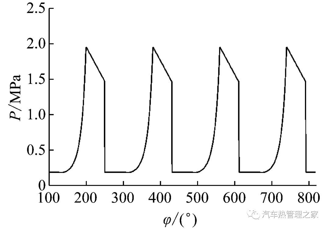

随着转子的旋转,排气过程结束,腔内压力迅速下降至吸气压力ps。转子旋转两周,转角与腔内压力的变化规律,如图2所示。
基于流固耦合的旋叶式压缩机排气阀片振动噪声预估与试验的图5
图2 腔内压力变化规律
Fig.2 Variation of pressure in cavity

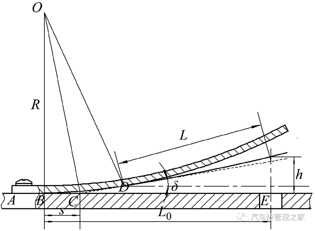

1.2 单质点模型
单质点模型是将阀片简化成单个无尺寸、单自由度无倾斜平动的质点处理。旋叶式压缩机排气阀片贴绕模型,如图3所示。图3中,AB段为升程限制器直线段,B点后为圆弧段,B点为直线段与圆弧段的切点,圆弧起点B到阀座上排气孔中心E的距离为L0,为排气阀片初始有效长度;R为升程限制器圆弧曲率半径;h为阀片位移;L为排气阀片有效工作长度。
基于流固耦合的旋叶式压缩机排气阀片振动噪声预估与试验的图6
图3 排气阀片贴绕模型
Fig.3 Schematic diagram of the model of the reed valve piece sticking around
排气阀片工作过程中,主要受到气流推力以及自身弹力,实现启闭。阀片在开启过程中,当其根部弯曲曲率与升程限制器圆弧曲率半径一致时,二者会发生贴绕,阀片的有效工作长度、有效工作质量、刚度都将发生变化。
建立阀片的运动微分方程为
基于流固耦合的旋叶式压缩机排气阀片振动噪声预估与试验的图7
(5)
式中:θ为极径极角;mv为阀片有效工作质量;ω为转子角速度;Fg为气流推力;d为排气孔直径;β为推力系数;pl为排气阶段基元腔气体压力;pd为排气阀腔压力。
阀片贴绕前后的有效工作长度
基于流固耦合的旋叶式压缩机排气阀片振动噪声预估与试验的图8
(6)
式中, 基于流固耦合的旋叶式压缩机排气阀片振动噪声预估与试验的图9 为阀片贴绕起始点位移。
阀片有效工作质量mv
基于流固耦合的旋叶式压缩机排气阀片振动噪声预估与试验的图10
(7)
式中,mL0L0工作长度时阀片的质量。

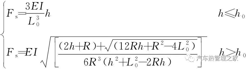

阀片弹力Fs
基于流固耦合的旋叶式压缩机排气阀片振动噪声预估与试验的图11
(8)
式中:E为弹性模量;I为阀片横截面惯性矩。
综合上述公式可建立阀片单质点模型,得到阀片振动位移。

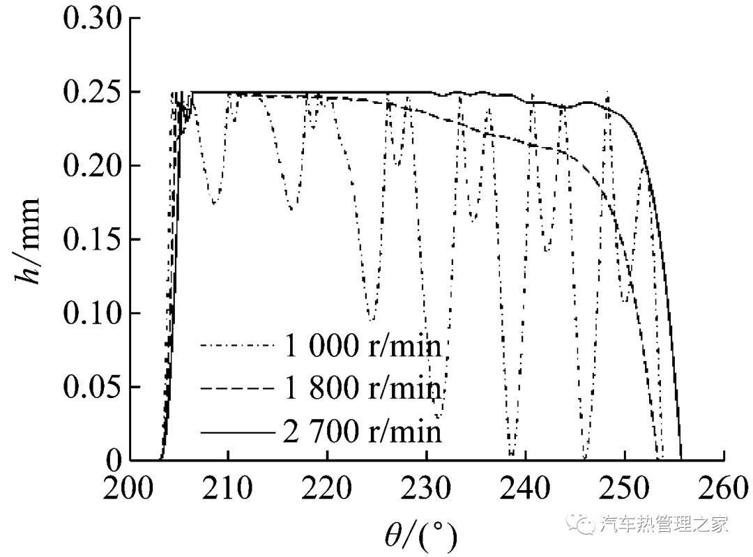

旋叶式压缩机处于不同转速时,单位时间内基元腔容积变化不同,由基元腔流经排气腔的流量不同,会导致气流推力发生变化,这将直接影响到排气阀片的运动规律。因此将压缩机转速与排气阀片振动特性相结合,有利于研究阀片动力学特性。由于汽车低速运行时,其车内主要噪声来源之一为旋叶式压缩机,2 800 r/min以上高速运行时,压缩机不再是噪声主要贡献源。因此,此处只对主轴低速运行下的常用转速进行开度响应研究。
当升程限制器升程为0.25 mm时,不同转速下排气阀片运动规律,如图5所示。
基于流固耦合的旋叶式压缩机排气阀片振动噪声预估与试验的图13
图5 不同转速下阀片位移变化规律
Fig.5 Variation of valve displacement at different speeds
由图5可知,转速低时,阀片开启时间越短。随着转速的增大,阀片平贴段时间越长,越晚发生回落。转速越小,阀片振动幅度越大。当转速在1 000 r/min时,阀片已经不能正常工作,在一个排气过程中出现多次启闭,并出现严重颤振来回撞击阀座与升程限制器,这是由于转速较低,单位时间内叶片扫过的基元腔容积减小,致使阀片所受气流推力相应减小。使得排气过程中产生较大的颤振噪声与撞击噪声。

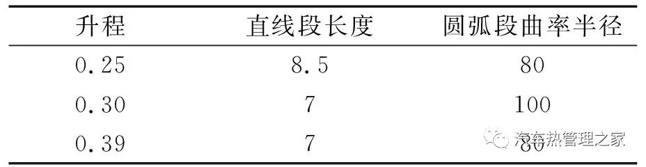

排气阀片实际工作情况为变频工况,在低速运转时,排气阀片较易发生大的振幅,这与气流推力及自身弹力密切相关。为降低某旋叶式压缩机排气阀片在低速运转时的排气噪声。拟通过改变升程限制器型线适当提高阀片升程降低其阀隙气流速度,增大通流截面积降低阀片刚度来减小其在低速运转下的颤振峰值。
升程限制器原有升程为0.25 mm,通过改变其型线增大升程。考虑到升程限制器的加工对其设计参数取圆整数值,并根据其型线之间的几何关系,将阀片升程提高到0.30 mm和0.39 mm。不同升程下升程限制器的参数,如表1所示。
表1 不同升程下升程限制器参数
Tab.1 Parameters of lift limiter under different lift mm
基于流固耦合的旋叶式压缩机排气阀片振动噪声预估与试验的图14

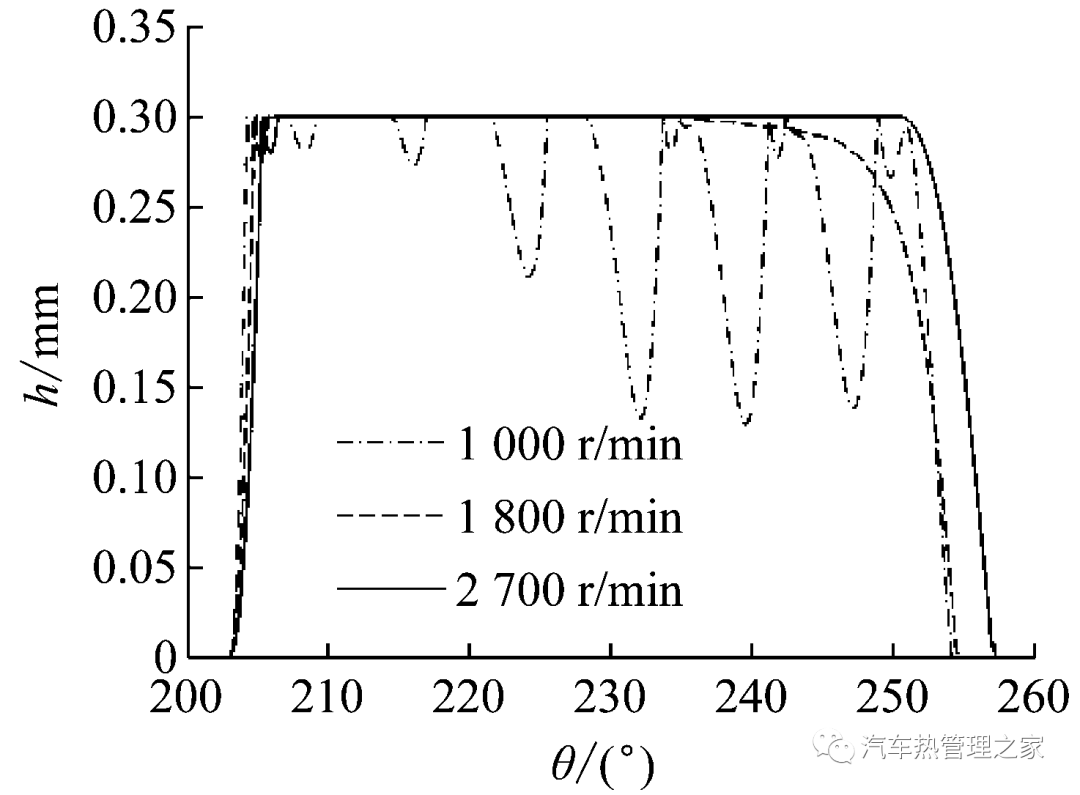

升程为0.30 mm时阀片在不同转速下阀片的运动规律,如图6所示。
基于流固耦合的旋叶式压缩机排气阀片振动噪声预估与试验的图15
图6 不同转速下阀片位移变化规律
Fig.6 Variation of valve displacement at different speeds
对比图5阀片原有升程0.25 mm与升程为0.30 mm时的运动规律可知,阀片在转速为1 000 r/min时,均会发生颤振,但是振动的幅度相应降低,平贴段增加,且未发生提前关闭的情况,减小阀片运动过程中升程限制器与阀座之间发生来回的撞击。在1 800 r/min与2 700 r/min时,升程为0.30 mm时,阀片的全开时间均有延长。

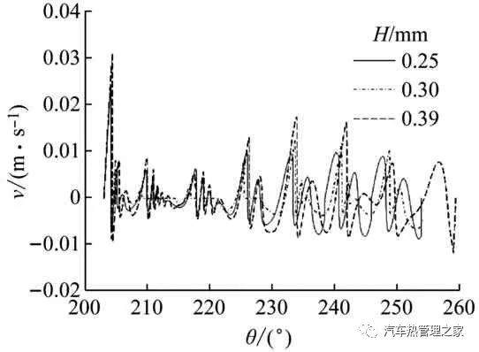

在主轴转速在1 000 r/min时,不同升程下阀片头部中心的速度变化规律,如图8所示。
基于流固耦合的旋叶式压缩机排气阀片振动噪声预估与试验的图17
图8 不同升程下阀片速度变化规律
Fig.8 Variation law of disc speed under different lift
由图8可知,随着阀片升程的增大,阀片撞击速度越大。当升程为0.39 mm时,阀片的速度之间的峰值最大,过大的升程易导致阀片产生大应力,降低使用寿命。低速时的颤振无可避免,若过度降低阀片弹力以减小阀片低速时的振动幅度会导致密封不严等不良情况。当升程为0.30 mm时,速度峰值相对较小,阀片颤振次数及波动幅度也有所缓和。

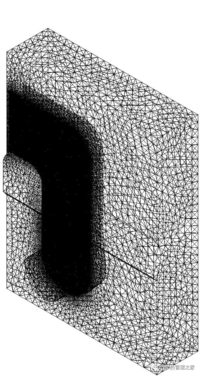

由于排气阀片与升程限制器之间的缝隙较狭窄和尖锐,阀片运动过程中网格会不断进行重构,故采用自适应性更好的非结构化网格将计算区域划分为离散单元。考虑到计算区域的对称性,以及双向流固耦合对计算资源的消耗,因此只建立一半的几何模型。其流体区域网格模型,如图9(b)所示。

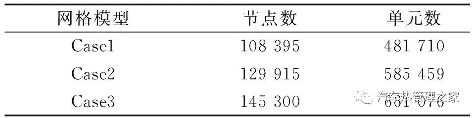

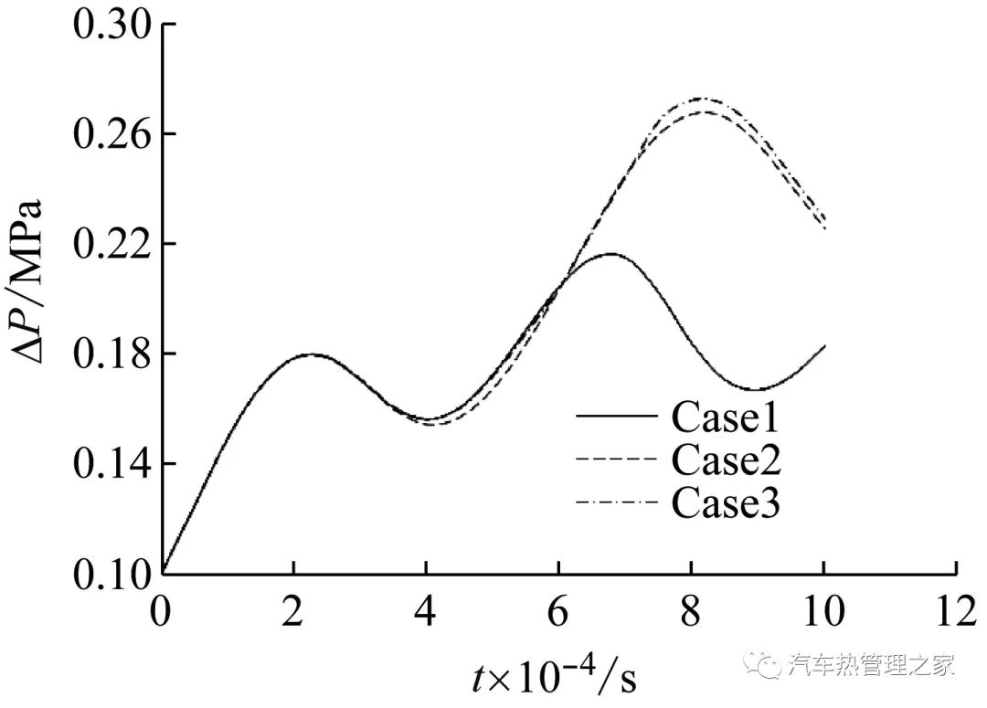

排气阀片在运动中会与升程限制器发生贴绕,流线将不连续,但在数值模拟中任何网格运动,其流线均需连续,故将阀片与升程限制器之间预留0.1 mm的间隙,由于阀片与阀座之间本身预留有垫片的厚度,因而此处无需处理;进而,基于碰撞检测功能对预留的厚度进行检测,在运动过程中,当间隙厚度为0.1 mm时系统会自动判断为发生接触碰撞从而模拟阀片的贴绕与撞击过程。流体区域的整体网格尺寸为1 mm,并对会产生数据耦合交互以及间隙较小的面进行了局部网格加密,提高计算精度,确保数据进行更好的交互且避免网格重构时扭曲度过大,产生负体积。为了验证网格的无关性,采用三种网格划分模型其参数如表2所示。不同Case开启初期阶段入口特征点压力值。Case1由于局部加密网格较大导致耦合面数据交互精度过低,Case2与Case3在阀片开启过程中压差变化趋势趋于一致,精度相似,如图10所示。因此,在保证精度的前提下节约资源,最终确定Case2的网格进行模拟计算。
表2 网格无关性验证
Tab.2 Grid independence verification
基于流固耦合的旋叶式压缩机排气阀片振动噪声预估与试验的图20
基于流固耦合的旋叶式压缩机排气阀片振动噪声预估与试验的图21
图10 不同Case的P-t
Fig.10 P-t diagram of different cases

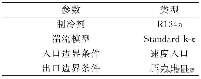

由于在达到排气所需压差时,阀片开启的瞬间会使得排气阀腔压力变化规律受到一定影响。因此采用速度入口,压力出口作为模型边界条件。且假设基元腔中的气流通过叶片扫过流经排气孔处时,单位时间内基元腔减小的容积等于流经排气孔处的气体容积。仿真时重要参数设定,如表3所示。
表3 仿真参数设定
Tab.3 Simulation parameter setting

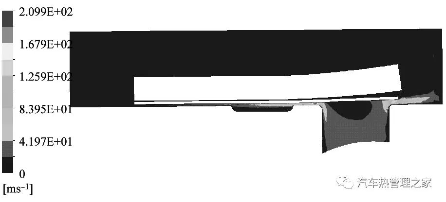

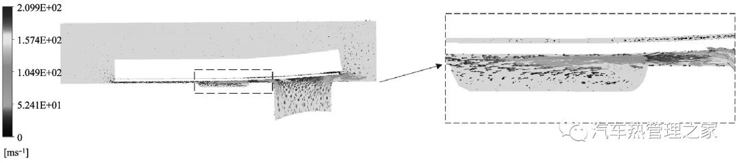

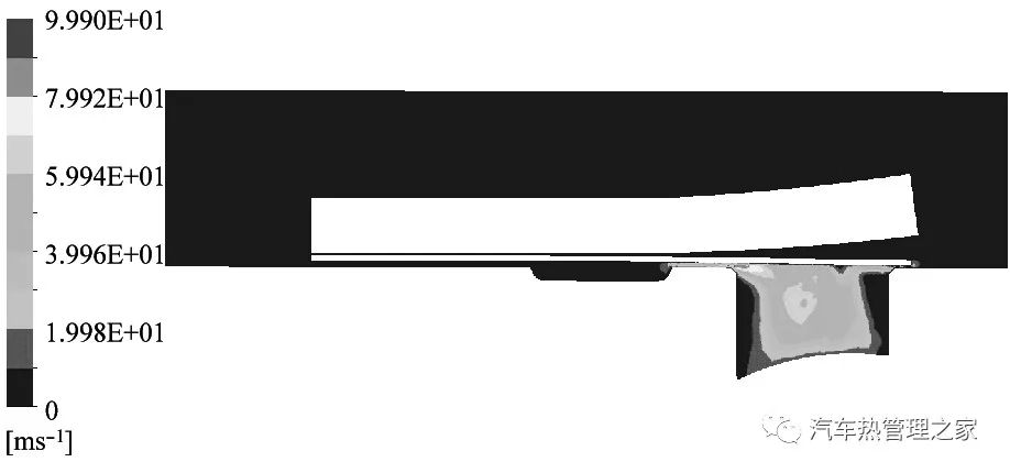

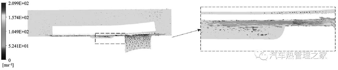

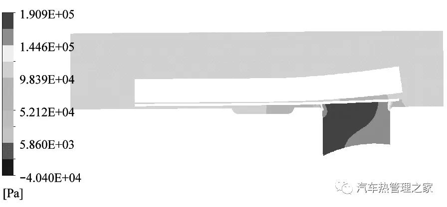

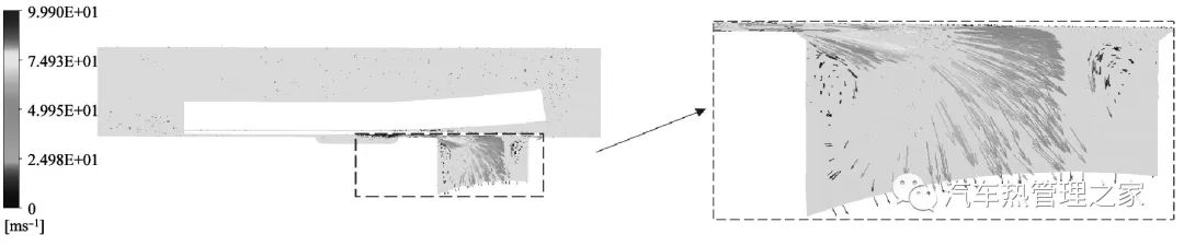

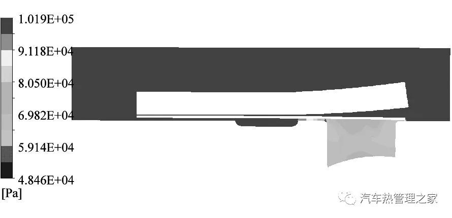

为更好的观察排气腔流体流动状态,选取排气腔中间截面作为特征截面。阀片处于最大位移、反弹中期及关闭时刻排气腔的压力云图、速度云图与速度矢量图,如图11所示。
基于流固耦合的旋叶式压缩机排气阀片振动噪声预估与试验的图23
(a) 最大位移压力云图
基于流固耦合的旋叶式压缩机排气阀片振动噪声预估与试验的图24
(b) 最大位移速度云图
基于流固耦合的旋叶式压缩机排气阀片振动噪声预估与试验的图25
(c) 最大位移速度矢量图
基于流固耦合的旋叶式压缩机排气阀片振动噪声预估与试验的图26
(d) 反弹中期压力云图
基于流固耦合的旋叶式压缩机排气阀片振动噪声预估与试验的图27
(e) 反弹中期速度云图
基于流固耦合的旋叶式压缩机排气阀片振动噪声预估与试验的图28
(f) 反弹中期速度矢量图
基于流固耦合的旋叶式压缩机排气阀片振动噪声预估与试验的图29
(g) 关闭时刻压力云图
基于流固耦合的旋叶式压缩机排气阀片振动噪声预估与试验的图30
(h) 关闭时刻速度云图
基于流固耦合的旋叶式压缩机排气阀片振动噪声预估与试验的图31
(i) 关闭时刻速度矢量图
图11 排气腔压力云图、速度云图与速度矢量图
Fig.11 Pressure nephogram, velocity nephogram and velocity vector diagram of exhaust chamber
由图11可知,排气阀片在达到其最大升程发生反弹时期,气体压力的最大值都出现在排气孔处,这是由于排气过程将使高压气体不断排出阀腔。且消气槽处出现了一定程度的负压区域,说明此处气体流动相对较为复杂,可能会引起气流脉动,同时速度场的变化趋势与压力场变化趋势一致,气流速度最大区域也发生在消气槽附近,对该区域的速度矢量图进行局部放大,可看出有一定程度的涡流产生。当阀片回落发生关闭时,阀片上部的气体压力大于排气孔处的气体压力,排气孔处的气流速度最大,对该处的速度矢量图进行局部放大,表明此处发生了一定的气体回流现象,这是由于转速较低,阀片关闭时间较长,气体回流现象较为明显。涡流及气体回流均易引发压力脉动产生气动噪声。

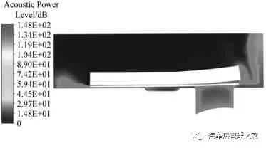

排气结构流体区域的声功率云图,如图12(a)所示。排气孔中心线处流体区域特征截面的声功率云图,如图12(b)所示。
基于流固耦合的旋叶式压缩机排气阀片振动噪声预估与试验的图32
(a) 流体区域声功率云图
基于流固耦合的旋叶式压缩机排气阀片振动噪声预估与试验的图33
(b) 特征截面声功率云图
图12 排气结构声功率云图
Fig.12 Acoustic power nephogram of exhaust structure
由图12可知,排气结构流场的高噪声区域主要发生在阀片与阀座发生撞击部位及消气槽附近,最大声功率级为148 dB;特征截面声功率云图的高噪声区域与所提及的负压区域和高流速区域相对应;合理的对消气槽及其附近区域优化,降低气体流速,可有效控制排气噪声部分气动噪声源。

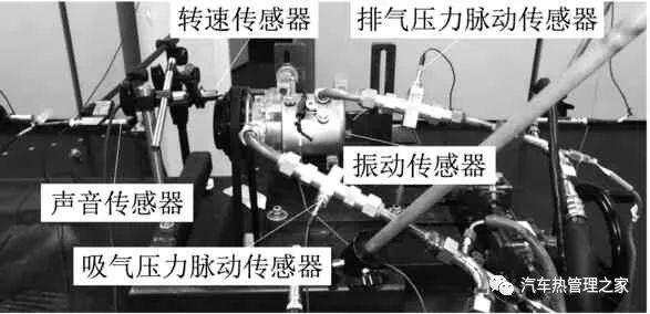

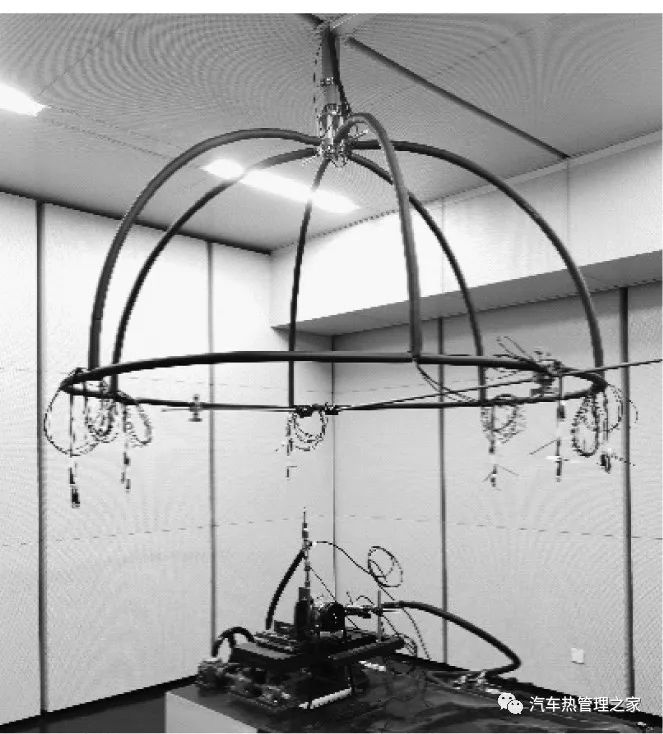

为了测量升程限制器在改进前后旋叶式压缩机整机降噪效果,分别对改进前后的旋叶式压缩机在半消声室中搭建噪声测试试验平台进行多通道噪声振动测试分析。该系统主要由吸气压力传感器、排气压力传感器、转速传感器、振动传感器、声音传感器及采集设备组成。旋叶式压缩机通过刚性支架安装在试验台上,且半消声室外有连接制冷系统,实现对冷媒与进气管路及排气管路的传递与控制。噪声测试试验台如图13所示。
基于流固耦合的旋叶式压缩机排气阀片振动噪声预估与试验的图34
图13 噪声测试试验台
Fig.13 Noise test bench

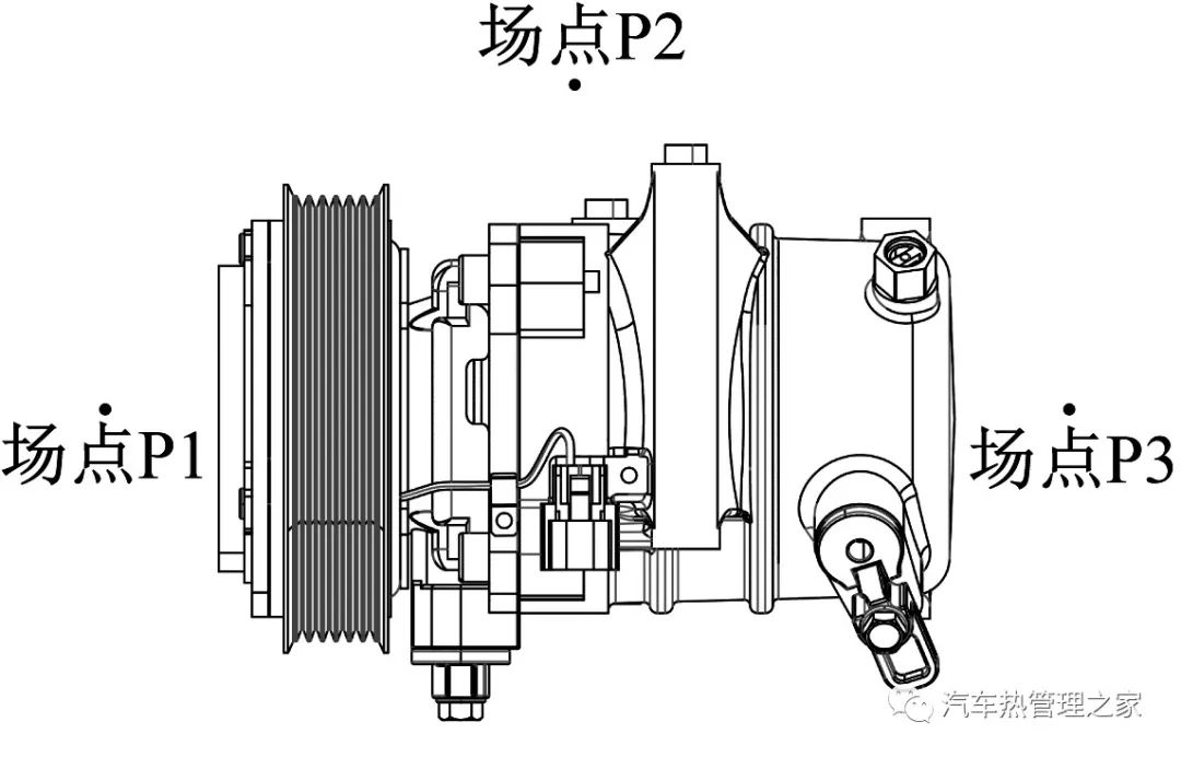

测试改进升程限制器前后,旋叶式压缩机在进气压力为0.196 MPa,排气压力为1.47 MPa,冷媒介质为R134a时,压缩机按照800~4 000 r/min升速运行,以模拟汽车运行中的加速过程。在半消声室内测试台架上距离旋叶式压缩机30 cm的前部、右部及后部分别设置声学场点,如图14(a)所示。其测试环境如图14(b)所示。待压缩机运行稳定后,通过西门子SCM202声学采集系统采集压缩机噪声、振动、脉动数据。

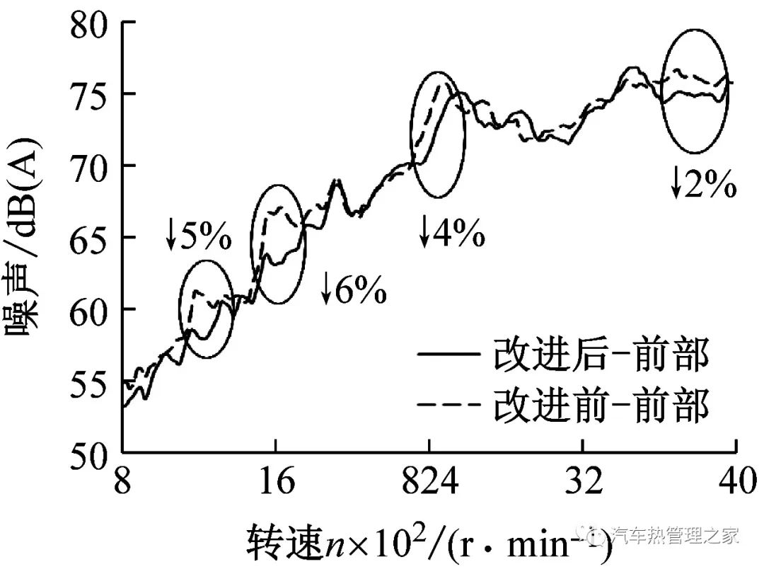

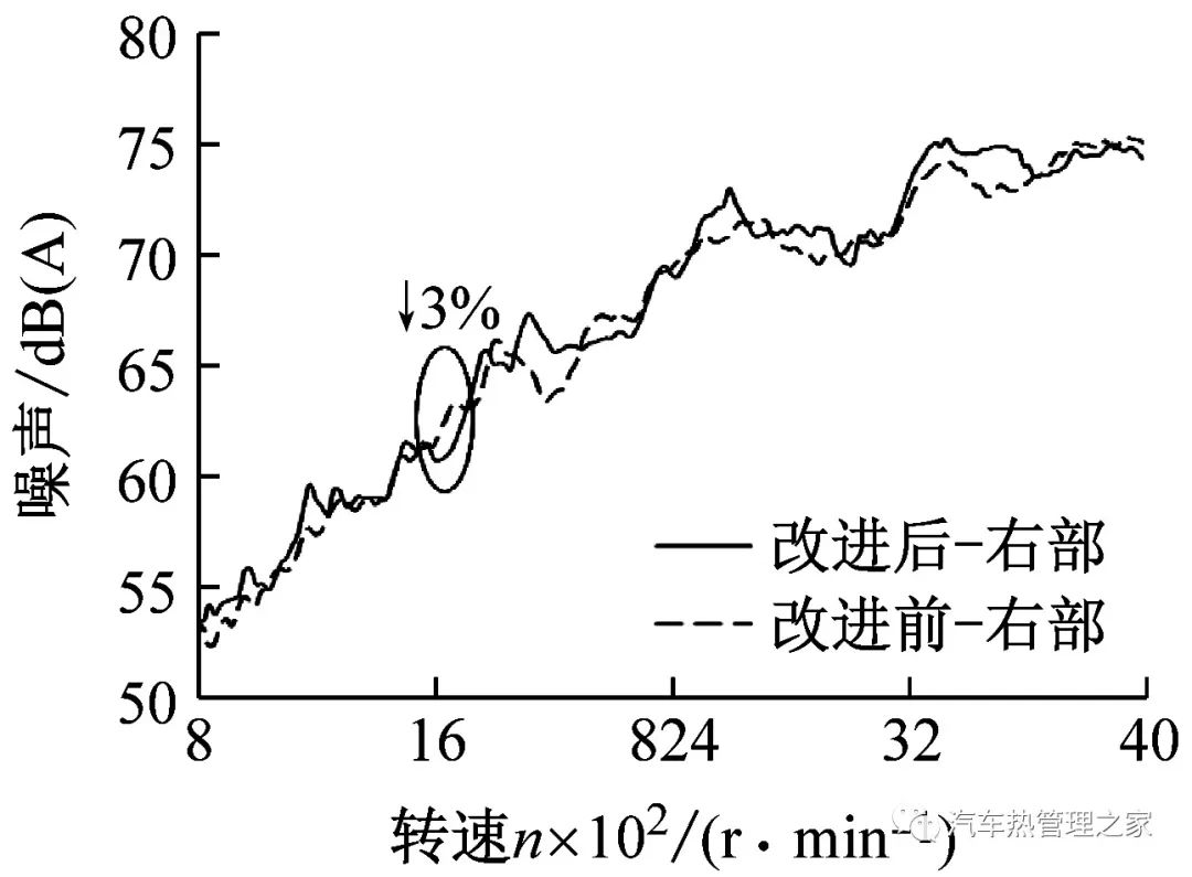

通过在半消声室内台架试验模拟汽车加速过程中旋叶式压缩机的工作。采集工作过程的振动及气体流动传递到压缩机壳体的噪声。旋叶式压缩机各测点位置的噪声测试结果,如图15所示。
基于流固耦合的旋叶式压缩机排气阀片振动噪声预估与试验的图37
(a) 改进前后压缩机前部测点噪声频谱
基于流固耦合的旋叶式压缩机排气阀片振动噪声预估与试验的图38
(b) 改进前后压缩机右部测点噪声频谱
基于流固耦合的旋叶式压缩机排气阀片振动噪声预估与试验的图39
(c) 改进前后压缩机后部测点噪声频谱
图15 压缩机测点噪声频谱
Fig.15 Noise spectrum of compressor measuring point
由图15可知,前部测点在800~2 000 r/min、2 300~2 600 r/min、3 500~4 000 r/min之间降噪效果明显,该场点主要为皮带与带轮及离合器运转产生的机械噪声;右部测点改进前后噪声频谱图整体趋势基本一致,右部测点降噪效果不理想,此处主要为压缩机转子运转噪声,对于旋叶式压缩机主要关注其低转速时的噪声,2 800 r/min之后的高转速主要噪声来源为发动机;后部测点主要为排气噪声,在1 300~1 800 r/min、2 100~2 500 r/min、3 000~4 000 r/min之间降噪效果明显;压缩机整体噪声的测试最大值低于宽频噪声模型的最大噪声值,这是由于其内部存在消声结构及传播路径存在传递损失。
