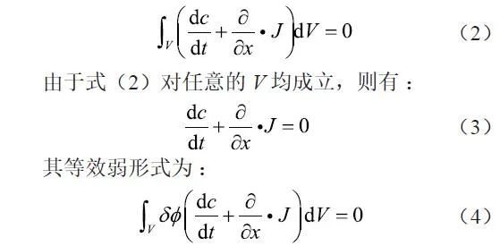

采用高斯散度定律,式(1)可表示为:
周池楼(本刊青年编委),等:钢中夹杂物对氢扩散行为的影响规律的图3
在ABAQUS中,扩散计算基于Fick第一定律,允许基体材料的溶解度不均匀。基本变量为“归一化浓度”,ϕ=c/s,通常称扩散物质的“活度”,其中c 表示氢浓度,s 表示物质的溶解度,μg/g。引入归一化浓度作为基本变量,可以模拟氢在溶解度变化的非均匀材料中的扩散。
再次使用高斯散度定律,由式(4)得到氢扩散的控制方程:

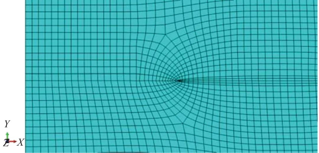

模型采用二维四边形单元进行网格划分,并对夹杂物周围的网格进行细化,以提高计算精度,局部网格划分如图 2所示。笔者选取4种单元网格尺寸(0.08 mm、0.06 mm、0.04 mm和0.02 mm)统计其求解时间并对比计算结果,进行网格敏感性分析,结果表明,4种网格的计算结果无明显差别,考虑到计算时间成本,采用0.08 mm的网格尺寸对模型进行网格划分。在进行氢扩散计算时,采用八结点二次传热四边形(DC2D8)网格单元,使用瞬态过程分析方法,设定图 1所示的模型下边界(充氢边界)氢质量浓度为0.04 μg/g,上边界处浓度为0。

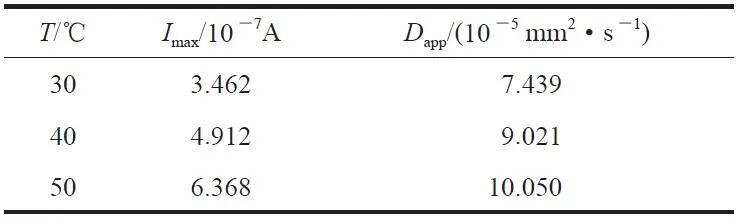

笔者以Huang[35]所开展的使用电化学方法研究不同温度下X80管线钢的氢扩散特性实验为基础,进行有限元模型的验证,材料属性和相关实验数据如表 2所示。由于不同温度下充氢侧氢浓度的变化幅度较小[36],模型下边界处的氢浓度取定值0.04 μg/g。实验采用其自行设计的基于Davanathan-Stachursky原理的双电池电化学氢渗透装置,获得了X80管线钢在不同温度(30 ℃、40 ℃、50 ℃)下的氢渗透曲线(如图 3中实验结果对应的曲线)。可以看到,在氢渗透过程中,电流(Ip)逐渐增大,但经过一定时间后趋于稳定,此外,稳态电流也随着温度的升高而逐渐增大。氢渗透实验中用易测量的电流—时间变化曲线反映难以测量的扩散通量—时间变化趋势, 将文献中的电流—时间变化曲线与仿真得到的扩散通量—时间变化曲线进行对比,结果如图 3 所示。可以发现本文数值结果与Huang [35] 实验结果具有较高吻合度,可准确地反映氢渗透随时间的变化关系, 模型的有效性得到了验证。
表 2 不同温度下管线钢的氢渗透特性表[35]
周池楼(本刊青年编委),等:钢中夹杂物对氢扩散行为的影响规律的图13

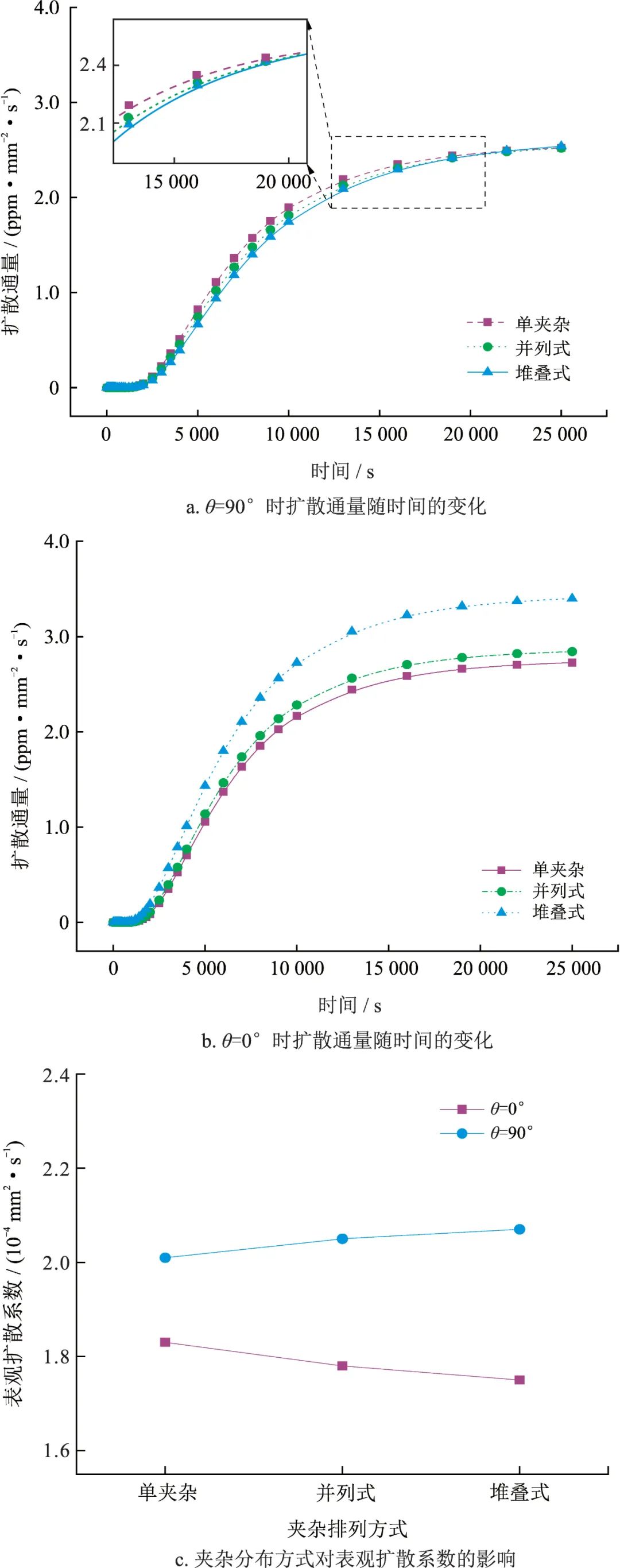

材料内多个夹杂的分布方式可分为并列式和堆叠式两种,其中前者指夹杂分布在与充氢边界距离相同的位置,后者则指多个夹杂沿着氢扩散方向堆叠分布。图 5 为夹杂与氢扩散方向垂直(θ=90°)时夹杂两种分布方式示意图,图 6-a 显示了与之对应的扩散通量(J)随时间的变化情况,图 6-b 为夹杂与氢扩散方向平行(θ=0°)时的计算结果。由图可见, 夹杂分布方式对J 的影响与夹杂取向有关。θ=90°时, 夹杂分布方式的改变对稳态时J 的影响较小;θ=0° 时,呈堆叠式分布的夹杂将显著增大J 值,相比之下, 呈并列式分布的夹杂对J 的增大效果较小。图 6-c 为不同取向下夹杂分布方式对Dapp 的影响。夹杂对Dapp 的影响同样与夹杂的取向和排列方式有关,θ=90° 时,夹杂呈并列式分布将导致Dapp 上升,而θ=0°时, Dapp 随之下降。此外,夹杂呈堆叠式分布时对表观扩散系数的影响更加明显,比夹杂呈并列式分布对Dapp 的影响增大35%。该结果说明当金属材料内部含有较多与氢扩散方向垂直的夹杂,且夹杂主要呈堆叠 式分布时,其对金属内游离氢的捕获能力更强,更容易在夹杂边界处富集,加剧材料的氢脆。

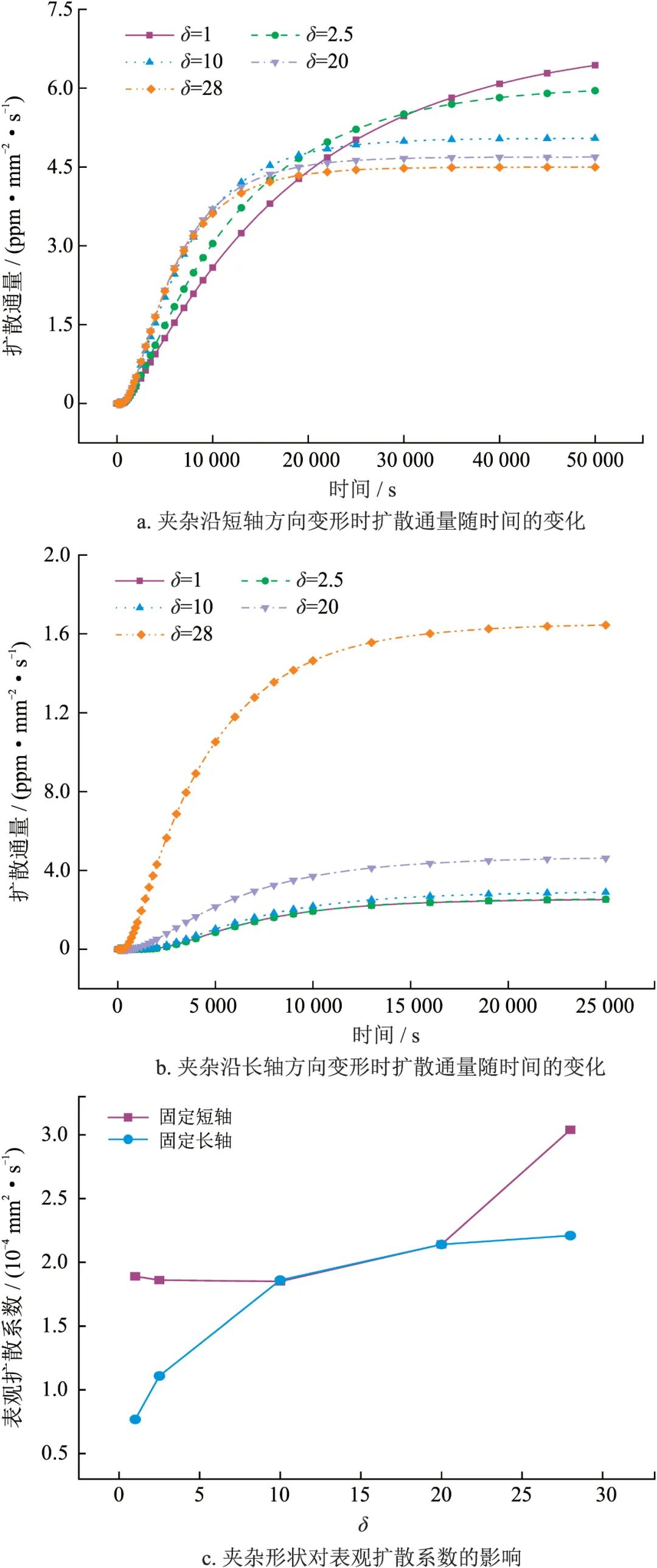

钢材加工成型过程中,夹杂的形状会发生改变, 为了模拟夹杂沿不同方向的变形,本文采用固定夹杂长轴或短轴同时改变长短轴比(δ)的方式,研究夹杂沿短轴或长轴方向的变形对氢扩散行为的影响(图 8)。图 9 显示了θ=90°时夹杂形状对氢扩散行为的影响,可以看出,除了由于δ=1 时夹杂靠近模型上边界,较多的氢经由夹杂扩散至上边界,导致图 9-a δ=1 时的扩散通量明显过大外,夹杂形状的变化并不会导致扩散通量的显著改变。从图 9-c 可以看出,夹杂沿不同方向的变形会导致表观扩散系数Dapp 呈现相反的变化趋势。夹杂沿短轴方向变形时,随着δ 增大,Dapp 逐渐增大,且增长趋势逐渐放缓,但由于夹杂的陷阱效应,Dapp 不会大于基体材料的扩散系数D1 ;夹杂沿长轴方向变形时,随着δ 增大,Dapp 逐渐减小。且不难看出,夹杂沿短轴方向的变形对Dapp 的影响程度远大于沿长轴方向变形的影响。因此可以认为,夹杂沿短轴方向上的变形将显著影响其对氢的捕获能力,进而影响材料的氢脆敏感性。当材料内部含有较多与氢扩散方向垂直(θ=90°)的夹杂时,对其沿短轴方向进行压缩从而增大δ,将显著减小其对氢的捕获,提高材料的抗氢脆性能。

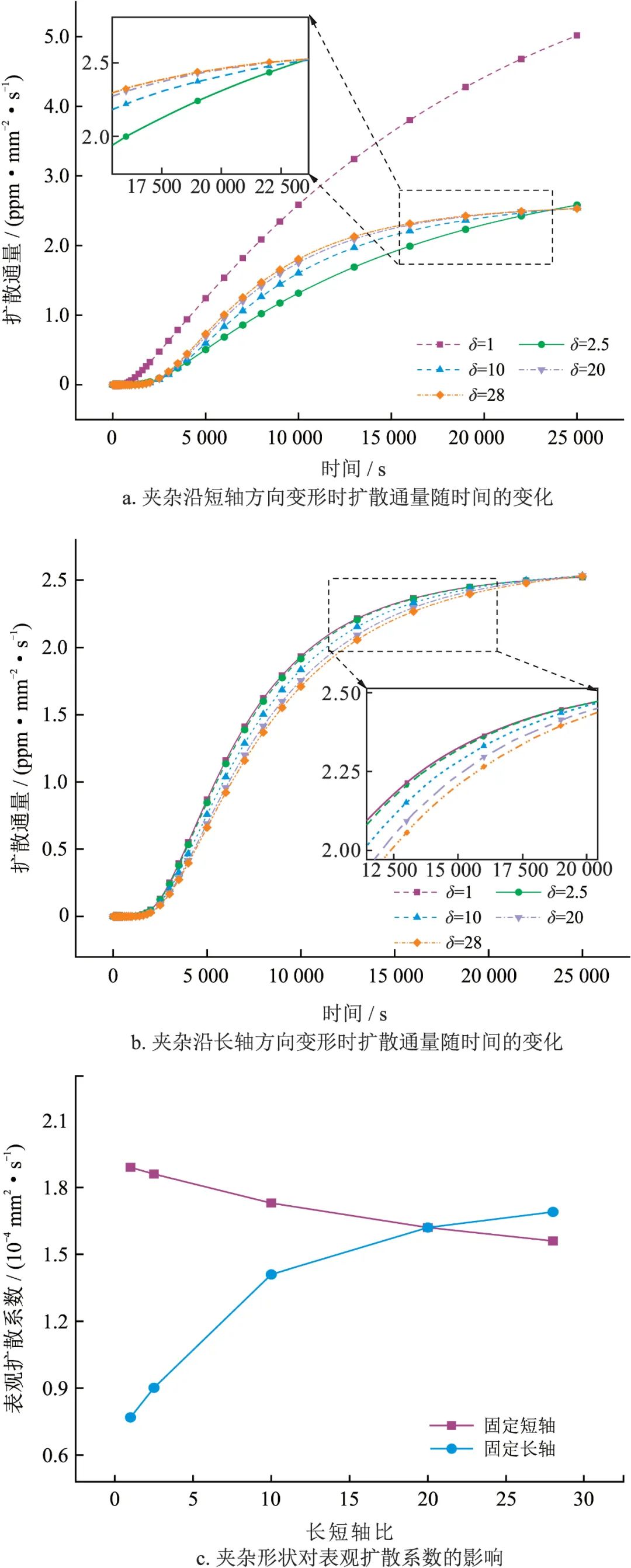

10 θ=0°时的计算结果,可以看出,不同于θ=90°时的结果,夹杂形状的改变将对J 产生显著影响。夹杂沿短轴方向变形时,随着δ 增大,J 逐渐减小;夹杂沿长轴方向变形时,随着δ 增大,J 逐渐增大。θ=0°时夹杂形状的改变对Dapp 的影响同样与θ=90°时有所不同,由于夹杂的扩散通道效应,δ 的增大将导致Dapp 持续增大。从图 10-c 可以看出,δ 1 20 范围内增大时,夹杂沿短轴方向变形导致Dapp 的增大幅度大于夹杂沿长轴方向变形所导致的。考虑到材料内难以形成极细极长的夹杂[38],因此当材料内的夹杂的取向与氢扩散方向平行(θ=0°)时, 夹杂沿短轴方向的变形仍是影响夹杂对氢的捕获能力的主导因素。另外,仅当δ 10 Dapp 才会大于材料扩散系数D1。因此,虽然夹杂平行于氢扩散方向时主要发挥扩散通道效应,但过小的夹杂仍会在宏观上减小材料的表观扩散系数。
