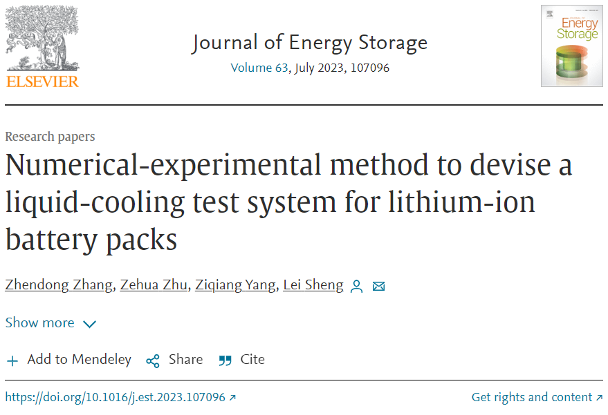

锂离子电池组液冷测试系统的数值-实验方法设计的图2
近期,上海理工大学Lei Sheng团队将电池组的热分布控制在每个新设计的 LCS 的理想水平内,建立了专用实验平台和LCS模型以及EV动力学模型,以精确确定组件的最佳匹配参数和系统的运行控制策略。结果表明,在常规条件下,实验与模拟之间的偏差在 3.0% 以内。更高的流量和更低的入口温度导致更低的电池温度,同时延迟冷却干预可以降低功耗20%左右。采用响应面法结合 遗传算法Ⅱ进行多目标优化,进一步降低功耗2750W,正常1C放电时电池温度30.83℃ 。此外,本优化还展示了驱动循环下电池温度和功耗之间的良好平衡解决方案。结合实验和仿真,这项工作对于为 EV 的 LIB 包设计一个优秀的 LCS 是有价值的。相关研究成果以“Numerical-experimental method to devise a liquid-cooling test system for lithium-ion battery packs”为题发表于《Journal of Energy Storage》。

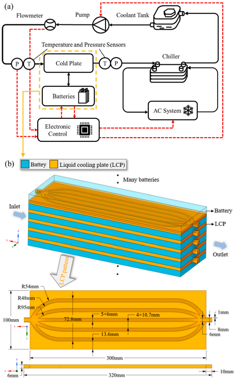

锂离子电池组液冷测试系统的数值-实验方法设计的图3
图1 LCS结构图:LCS(a)原理图;(b)袋电池模块。

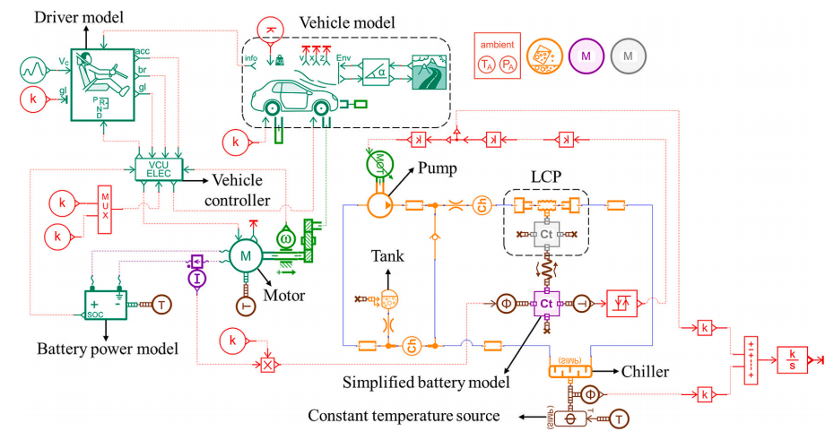

锂离子电池组液冷测试系统的数值-实验方法设计的图4
图2 LCS模型与EV动力学模型。

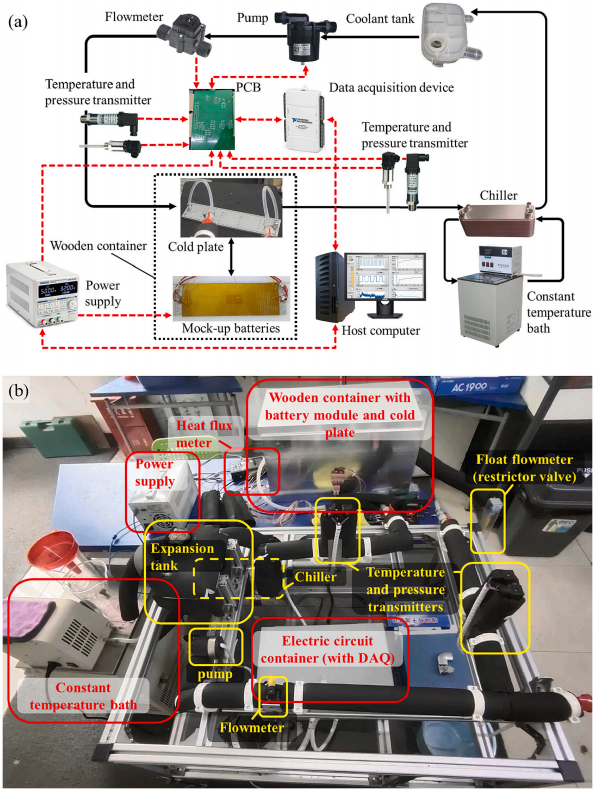

锂离子电池组液冷测试系统的数值-实验方法设计的图5
图3 LCS性能测试的试验设置(a)测试系统的示意图;(b)实际系统的照片。

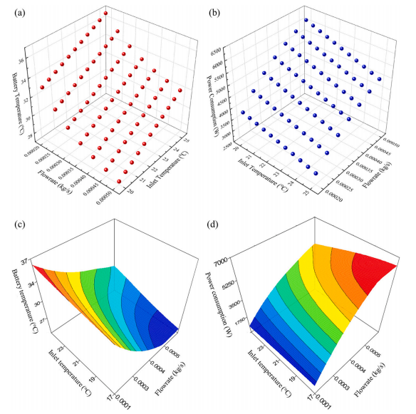

锂离子电池组液冷测试系统的数值-实验方法设计的图7
图5 LHS点和RBF方法响应面的可视化:(a)电池温度样品;(b)功耗样品;(c)电池温度响应面;(d)功耗响应面。
