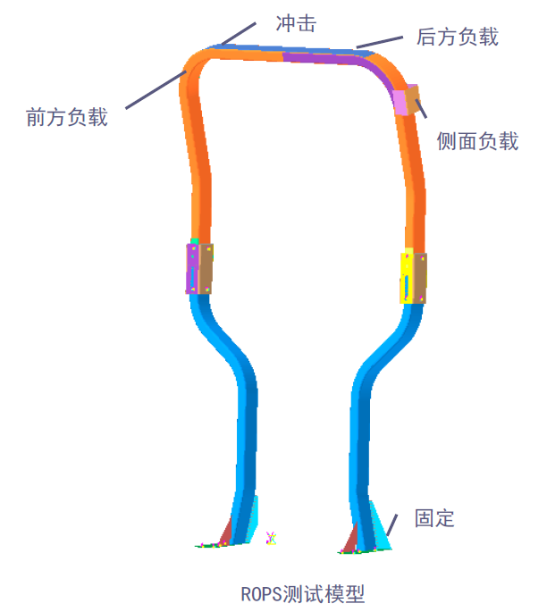

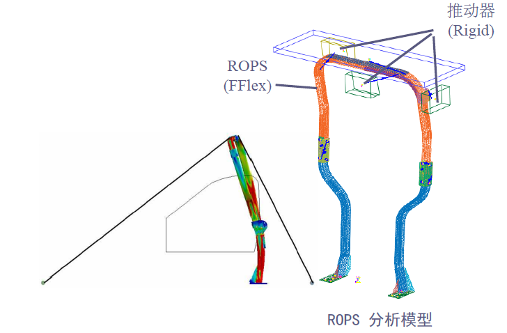

仿真过程
① 创建驾驶员安全区域、ROPS结构、液压推动器的动力学模型
② 为ROPS结构创建柔性体模型(细长几何,使用Shell建模)
-使用Geo Surface Contact,在液压推动器(Rigid)和结构物(FFlex)接触时,将振动降至最低
-在接触位置定义Contact,以避免结构变形导致穿透
-考虑到Mid-surface类型的Shell Element特性,将焊缝建模为FDR(RBE2)元素
③ 启动连续位移负载试验程序,比较评估满足要求能量的最大位移

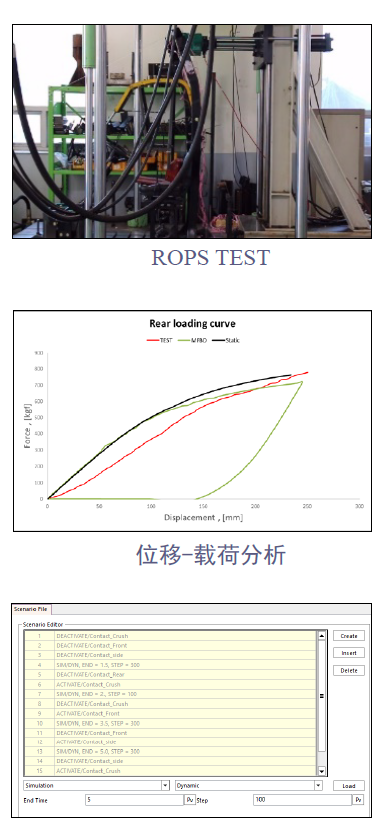

解决方案
•使用RecurDyn的MFBD刚柔耦合模型代替物理试验所需的物理样机
•通过从CAD几何的Mid-surface geometry创建Shell单元的柔性体模型,缩短仿真分析时间
•考虑结构的大变形和材料非线性特性(塑性),使用非线性各向同性强化弹塑性
•在每个负载阶段确认安全区域受到威胁时,为了在保持塑性变形的条件下进行连续分析,通过使用Scenario analysis的Contact On/OFF控制实现连续负载
RecurDyn成功案例:使用MFBD的双杆拖拉机开发ROPS虚拟试验方法的图5
结论
•使用MFBD技术实现了基于Implicit solver的ROPS非线性分析
•确定了与试验结果相似的最大位移误差
•使用比静力学分析更简单的接触定义方法,获得了高精度的结果
•采用Scenario analysis 功能的位移控制方法,实现了与试验环境相同的分析方法
