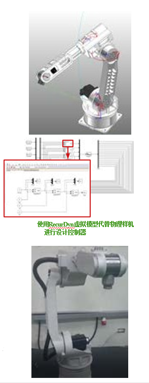

•  利用 CoLink 对控制机器人动作的控制器进行建模,并进行 RecurDyn 的刚体模型和 CoLink 的联合仿真

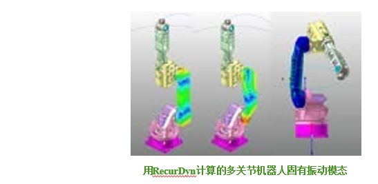

• 将部分体模型柔性化变为柔性体,对主体变形引起的振动进行仿真
• 利用包含Eigen Analysis在内的Scenario Analysis,预测机器人运动过程中各种姿态下的固有振动模态

•不仅可以考虑正态模态,还可以考虑轴承连接位置处节点的约束模态(Reduced Flex)
•借助Scenario Analysis技术,可以根据机器人的运动轻松计算多种姿势的固有振动模态

•利用RecurDynMFBD技术准确预测机器人的振动特性
•基于RecurDyn模型代替物理样机设计控制器

•利用虚拟模型快速设计控制器,无需借助物理样机即可控制机器人的行为

•通过可视化分析结果(如固有振动模式的动画)获得设计改进方案
