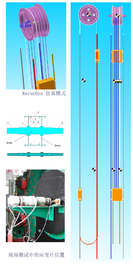

   2023年6月16日 10:04用于矿井的多绳提升机由卷筒、钢丝绳、驱动轮、摩擦轮和提升容器组成,卷筒由摩擦材料制成,以防止钢丝绳打滑。传递给钢丝绳的动力是通过钢丝绳与摩擦轮之间的摩擦提供的。缠绕在卷筒上的钢丝绳两端分别与一个提升容器相连,并配有一定重量的尾绳,尾绳两端分别与两个容器的底部连接,形成提升绳-容器-尾绳-容器-提升绳的封闭环路。为了产品的稳定运行和安全,研究钢丝绳的张力和主要部件产生的应力非常重要。本案例中,使用RecurDyn评估矿井提升机的钢丝绳产生的张力与系统的应力。
▎仿真过程
① 创建包含传递动力的卷筒、驱动轮、摩擦轮、钢丝绳和提升容器的动力学模型(MFBD模型)
② 设置各部分的密度为7800kg/m3(即铁的密度),静/动摩擦系数分别设置为0.1和0.05
③ 提升容器以刚体建模
④ 使用0吨、15吨和34吨载荷进行仿真
⑤ 结果与实验对比分析

▎工程问题
• 作业要求:重载、高运行速度、高提升高度
• 运行要求:提升容器的稳定性(振动特性)
• 安全性及经济性要求:提升机的耐用性
• 绳的放线/收线速度会影响绳的应力和张力,进而影响绳的动态行为和稳定性
▎解决方案
• 基于MFBD求解器的提升容器可靠性评估
• 基于GUI对各种设计条件进行高效建模和仿真
• 通过对不同负载条件的仿真获取更多结果

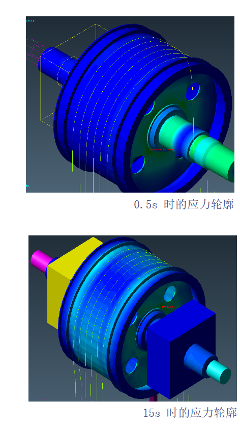

▎结论
• 复现实际运行中经常出现钢丝绳的振动和不规则行为
• 仿真结果与实验结果吻合
• 预测驱动电机所需的功率
• 从动态分析结果获取卷筒耐久性评估所需的数据
