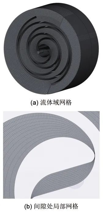

涡旋压缩机工作过程中存在运动边界,在仿真模拟时网格容易被拉伸和挤压而变形。当前的研究多采用非结构性网格进行CFD计算,划分的网格质量较差,尤其在动、静涡旋齿啮合间隙处,网格划分的质量达不到计算的要求,难以满足计算结果的精度,且在仿真过程中,非结构性四面体网格经常会出现异常状况,导致仿真无法进行下去而自动中断。涡旋机械专用仿真软件在涡旋压缩机压缩流体域动网格处理上具有独特的优势,可以快速生成一定数量的、结构优化的、质量较高的、多块结构的六面体网格模型,其中径向间隙网格随腔体网格生成,间隙网格层数与腔体内网格数量相同。进气区域、排气管、连接区域采用独立流体域单独生成网格。在相邻接触区域创建4对交互面,并对交互面的网格进行加密处理,实现相邻区域间的数据传递,网格划分如图4所示。

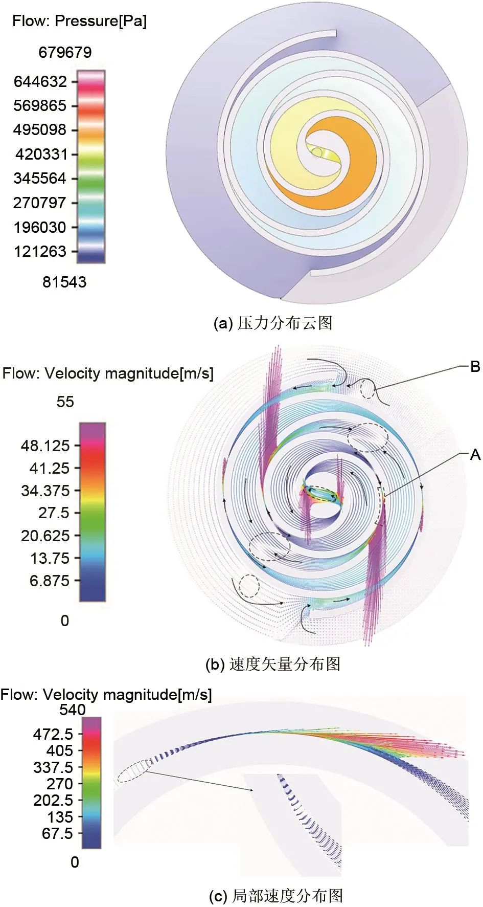

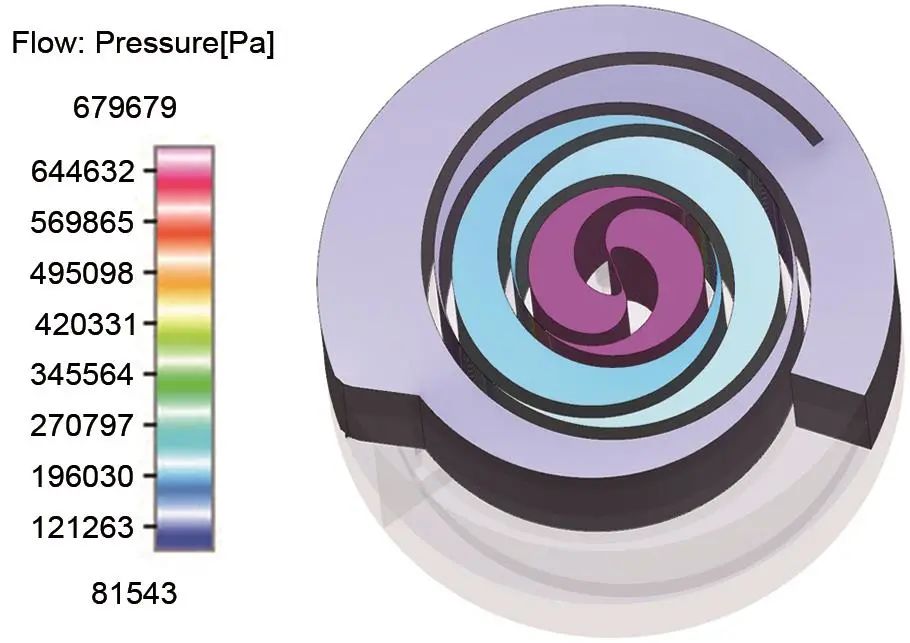

图5为涡旋压缩机涡旋盘压力分布图,可以看出,由于压力扩散较为迅速,同一压缩腔内压力分布基本均匀,差异较小,压差不超过5%;动涡旋盘转动过程中,不同压缩腔容积变化较大,气体被高度压缩,从中心压缩腔向外延伸,压缩腔压力峰值呈梯度变化,不同腔之间压差较为明显。排气前任意时刻从涡旋齿外侧到涡旋齿内侧压力逐渐升高且中心压缩腔压力最高。

当主轴转角转至90°位置时,动、静涡旋齿端啮合,中心压缩腔一分为二,此刻吸气腔开度最大,背压腔气体流速较慢,形成局部静高压区,当动涡旋齿转动时,吸气腔开度逐渐减小,背压腔中的气体一部分顺压梯度顺时针从动涡旋齿尾处流入吸气腔,另一部分气体受动涡旋齿壁面挤压逆时针从静涡旋盘齿尾流入吸气腔。各腔压力分布如图6所示,此时排气孔完全被动涡旋盘齿头遮挡,排气孔通流截面为零,越靠近中心压缩腔压力急剧增大,最大压力出现在中心压缩腔。由于排气孔并非设置在涡旋盘中心处,所以对称压缩腔压力略有不同,并不对称,但其分布具有相同的趋势。
涡旋压缩机切向泄漏瞬态流场特性的图47
图6   90°主轴转角位置压缩机工作腔流场分布

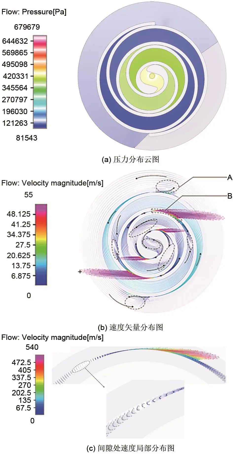

当主轴转角转至180°~270°时,各腔压力分布如图7~8所示,吸气腔开度逐渐减小,背压腔容积减小,吸气腔容积、压力增大,背压腔压力略有升高,导致入口处压差降低,流入吸气腔的气体流速降低,同时排气孔通流截面逐渐增大,中心压缩腔对外排气压强降低,相邻腔泄漏处的压强差降低,最大泄漏速度略微下降。

当主轴转角转至360°时,各腔压力分布如图9所示,吸气腔开度逐渐增大,开始吸气,同时排气孔逐渐通流截面减小,产生节流效应,对称腔压力不均匀程度加强,中心压缩腔压力较低,最高压力出现在第二压缩腔,相邻压缩腔压力较高,导致压强差增大,气体向中心压缩腔泄漏,最大泄漏速度略微升高达到413 m/s。

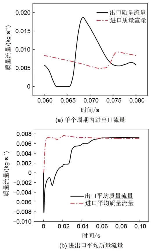

流体从高压腔到低压腔的泄漏,引起腔内流体质量的变化。如图10所示,在动涡旋盘转动过程中,进气口质量流量较为稳定,但是由于动涡旋齿齿头对排气孔的遮挡作用,导致排气孔通流截面发生变化,排气孔质量流量有较大地波动,排气压力最大时,排气质量流量并非为最大值。排气孔平均质量流量在涡旋压缩机开始工作的一段时间,平均质量流量为负值且逐渐增大,表明气体通过排气孔被吸入中心压缩腔,随着压缩机持续工作,排气孔回流作用减弱。当涡旋压缩机稳定工作后,进出口平均质量流量稳定在0.00706 kg/s和0.00723 kg/s,存在细微的差值,主要是因为气体切向泄漏和排气孔微弱回流,导致出口平均质量流量略高于进口平均质量流量。

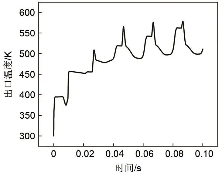

在涡旋压缩机旋转一周过程中,随着气体被压缩逐步向中心压缩腔移动,压缩腔内气体的温度逐渐升高,在即将到达排气孔的时刻达到最高;随后中心压缩腔大量气体从排气口排出,腔内温度和压力逐渐降低,第二压缩腔内气体通过间隙泄漏流入中心压缩腔,腔内温度略有回升。涡旋压缩机的稳定运行,高温气体泄漏到低温区和出口气体微弱回流,导致涡旋压缩机内能量积累,同时温度向低温区扩散,涡旋压缩机工作腔内温度逐渐升高。如图14所示,为涡旋压缩机运转五个周期时排气温度和时间的关系,可以看出,随着涡旋压缩机运转,排气温度出现周期性变化,且单个周期内平均排气温度逐渐升高趋于稳定,可以推断涡旋压缩机运转稳定后与外界环境达到换热平衡,涡旋压缩机的温度将趋于稳定在550 K左右。
