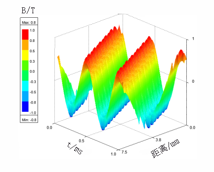

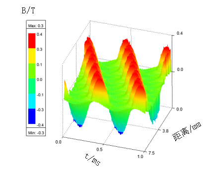

由Maxwell仿真可得电机径向、切向磁密b(α,t)、b1(α,t)如图2所示。
超高速永磁同步电机振动噪声分析的图9
超高速永磁同步电机振动噪声分析的图10
(a)径向磁通密度/T
 (b) 切向磁通密度/T
图2  电机径向磁密及切向磁密3D云图

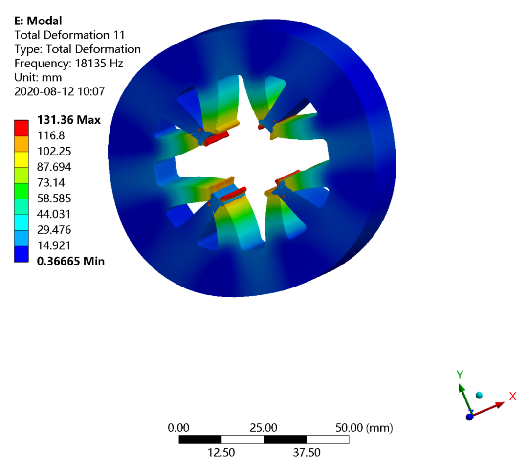

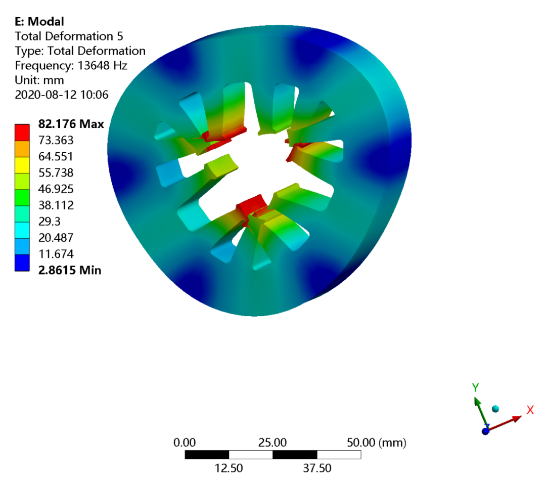

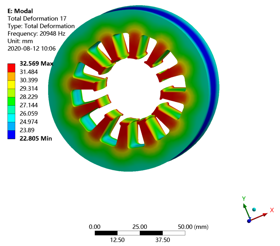

对于电机定子而言,除了频率接近或相同之外,还需要考虑电磁力波的波形也需要与定子某一阶模态振型相近或相同。即当径向电磁力波某一阶次与定子空间模态振型相同,且电磁力波的频率与定子这一阶模态频率接近或相等时,定子会发生共振,故电磁力波需要从振型和频率上与电机定子的模态阶次避开,以减少电机定子系统产生的电磁噪声。因此,研究高速电机定子模态具有重要的意义。

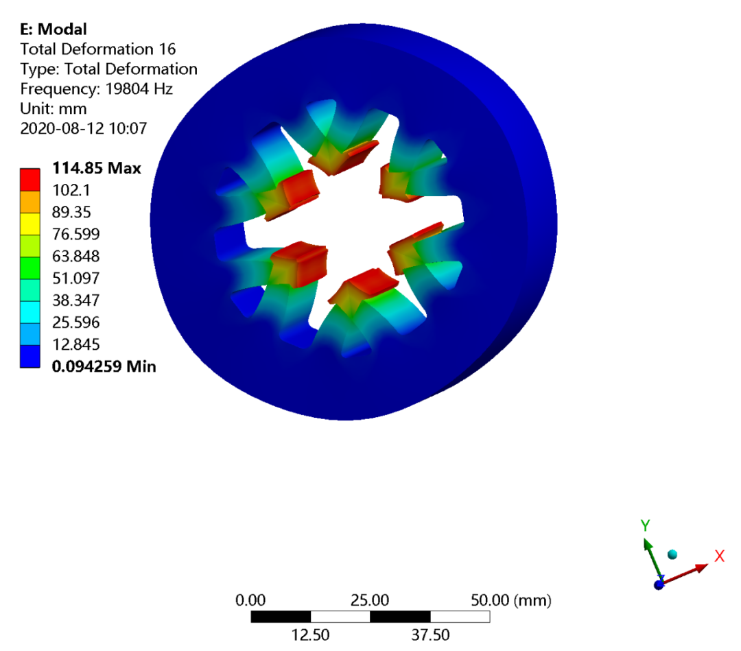

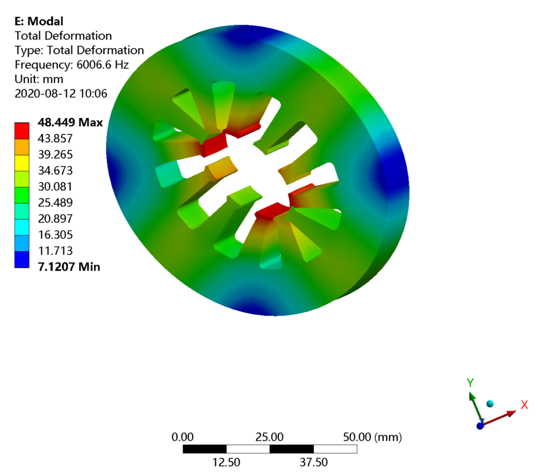

图4为笛卡尔坐标系下电机定子0阶、2阶、3阶、4阶、5阶、6阶模态,频率分别为20 948、6 006.6、13 648、18 135、19 505、19 804 Hz,结果表明4阶以上模态频率较高,不易使定子振动,2阶模态频率较低,且径向力波存在多个频率的分量,当径向力波频率接近模态频率时可能共振产生较大噪声,另外需要关注0阶呼吸模态,频率较高但阶数低,较小的力波共振也会引起较大电机噪声。

(a)0阶

(c)3阶
(d)4阶
超高速永磁同步电机振动噪声分析的图16
超高速永磁同步电机振动噪声分析的图17
(e)5阶
(f)6阶
图4  电机定子径向模态振型[dB(A)]

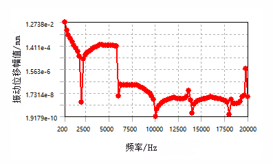

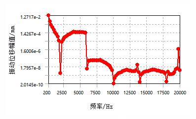

将定子齿部电磁力施加到模态分析相同的模型上,进行有限元谐响应分析,在谐响应中,振动幅值与力波幅值成正比,低次谐波的幅值较大容易引起振动。但是当特定阶激振力波的频率与对应模态的固有频率相接近时,即使力波幅值很小也会引起较大的振动响应。
因为该电机Z轴方向电机振动幅值较小,所以仅给出了电机定子表面X轴和Y轴方向最大振动位移幅值,如图5所示。 由图4、图5(a)可知电机在6 000、13 600、18 200、19 800 Hz会有振动幅值尖峰,分别对应2阶、3阶、4阶及频率相近的5阶、6阶模态,其中2阶模态振动幅值远高于其他模态阶数;从图5(b)标出的电机2f、4f、6f、8f力波频率点可知,在二倍基波频率点振动幅值最大,但超高速电机定子较小刚度好,固有频率高于二倍基波频率,不会引起较大的噪声。

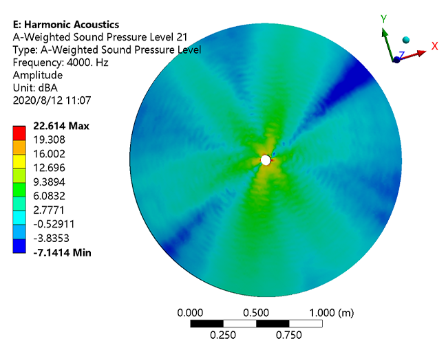

4  电机噪声特性

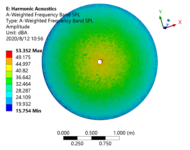

建立半径1 m包裹电机定子空气球噪声仿真模型,对该谐响应状态下电机噪声进行仿真,120 000 r/min时电机定子表面二倍基波频率声压级与电机整体声压级云图如图6所示。由图6(a)可知,尽管电机二倍基波频率点振动幅值最大,但不会与电机共振,噪声很小; 由图6(b)可知,由于电机气隙磁密正弦度较好,电机整体最大噪声为53.3 dB(A),电磁噪声较小,符合电机设计要求。
超高速永磁同步电机振动噪声分析的图20
超高速永磁同步电机振动噪声分析的图21
(a)二倍基波频率声压级云图
(b)电机整体声压级云图
图6  电机A计权声压级云图[dB(A)]
