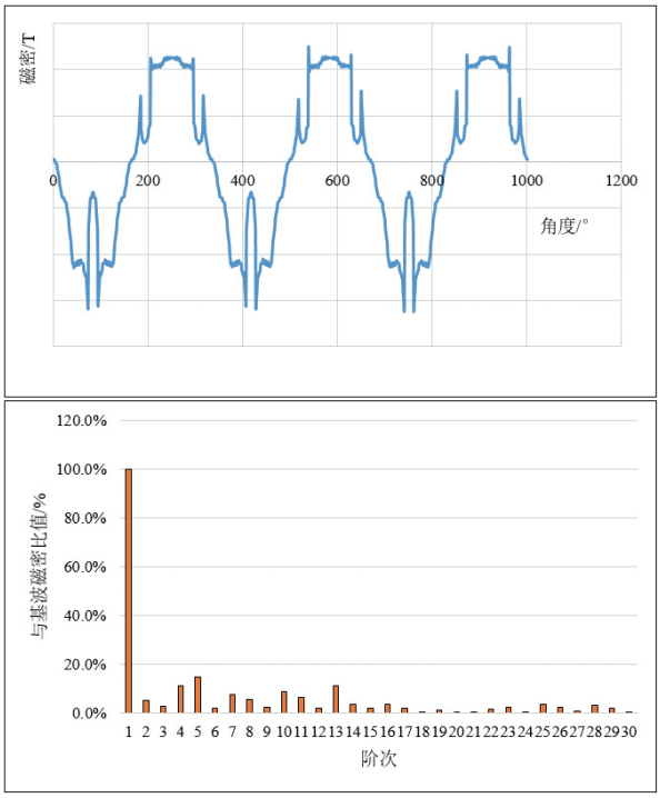

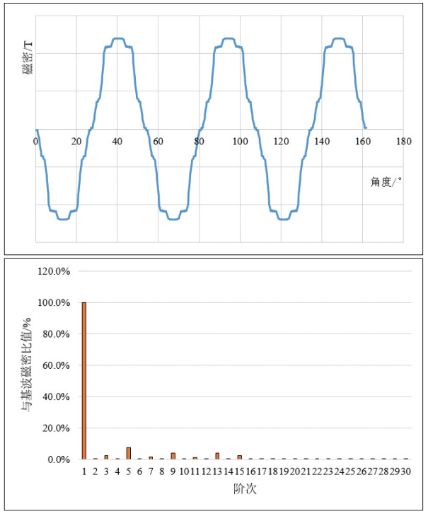

在永磁电机中,气隙主磁场主要通过转子永磁体励磁,并与定子绕组电流激发旋转磁场相互反应输出转矩,其中转子励磁磁密波形和谐波分析如图1所示,定子激磁磁密波形和谐波分析如图2所示。
变频空调压缩机电机的振动噪声优化研究的图5
图1 不考虑磁导的转子励磁磁密波形和谐波分析
由图1可知,由转子磁铁激励出的气隙磁场谐波含量主要为1(基波)、3、5……等阶次,与解析计算吻合。在转子激励的磁场中,谐波主要为奇次谐波,与解析计算吻合。

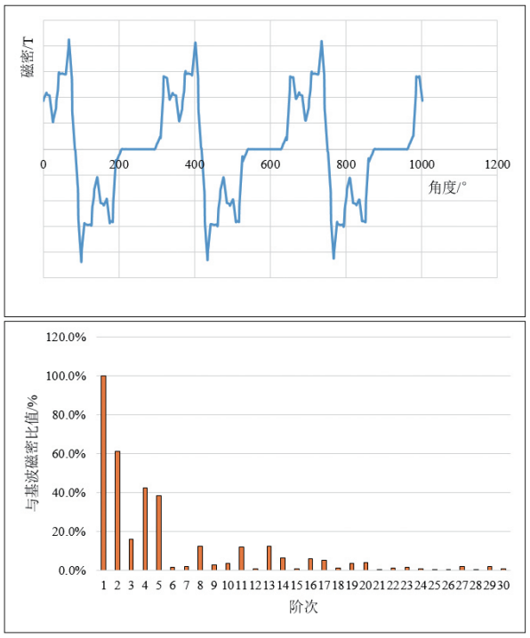

由图2可知,由定子绕组激励出的气隙磁场谐波含量主要为1(基波)、2、4、5……等阶次,与解析计算吻合。
变频空调压缩机电机的振动噪声优化研究的图6
图2 不考虑磁导的定子激磁磁密波形和谐波分析
2.1.2 考虑磁导影响的磁密波形
由于定子的开槽和转子的削弧设计,导致在气隙磁场中的磁密谐波引入和磁导因素影响,其对转子励磁和定子激磁的影响如图3和图4所示。
变频空调压缩机电机的振动噪声优化研究的图7
图3 考虑磁导的转子励磁磁密波形和谐波分析
变频空调压缩机电机的振动噪声优化研究的图8
图4 考虑磁导的定子激磁磁密波形和谐波分析
由图3可知,在考虑磁导后,转子磁铁激发出的气隙磁密波形中谐波成分与不考虑磁导时不同,增加了偶次谐波,且部分奇次谐波含量被降低。
由图4可知,在考虑磁导后,定子绕组激励出的气隙磁密波形中谐波成分与不考虑磁导时较为接近,3的倍数次谐波几乎近似于无。
由上述所知,理论解析推导的定转子激励谐波次数为不考虑磁导的情形,即不考虑定子开槽和转子的削弧,这与实际情况不符。因此,在进一步分析由谐波交互产生的谐波激振力时,应主要考虑磁导的磁密波形分析结果。

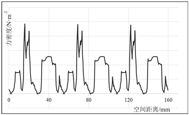

根据公式(1)对磁密数据进行后处理,计算在t=0时刻下的径向激振力密度,其波形如图6所示。
变频空调压缩机电机的振动噪声优化研究的图10
图6 径向磁密激振力密度空间波形
由图6可知,对6极电机空间磁密进行力密度计算后,激振力密度有6个峰值,即可视为有6个周期数据,其和转子极数相对应。

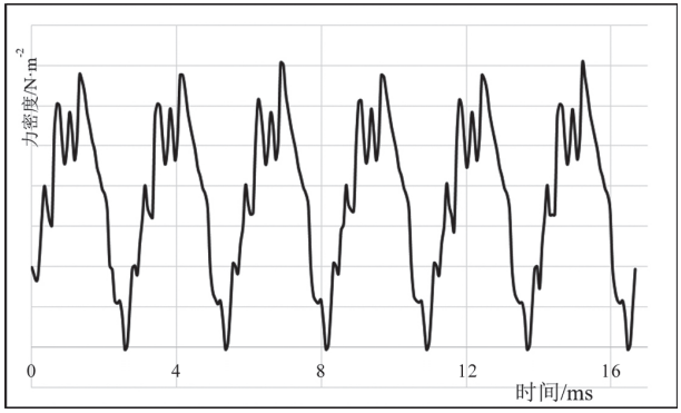

取气隙中靠近定子齿的一点,按照时间分量取其径向、切向磁密分量,并根据公式(1)计算其激振力密度如图7所示。由图7可知,激振力的时间波形上也有6个周期数据,同空间波形一致。
变频空调压缩机电机的振动噪声优化研究的图11
图7 径向磁密激振力密度时间波形

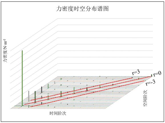

根据力波计算,电机气隙侧力密度在转子旋转一周的时间内,空间和时间的维度均有周期性的力密度变化,因此根据靠近定子内径处整圆的不同时间下的气隙磁密波形,进行时间和空间的二维傅里叶变换,其时空柱形图如图8所示。
变频空调压缩机电机的振动噪声优化研究的图12
图8 径向磁密激振力密度时空分布谱图
由图8可知,激振力密度的0阶和3阶的幅值较大,对电机噪声振动的影响较大,其中0阶的力密幅值又远大于3阶,因此后文主要分析0阶力密对噪声频谱的影响。

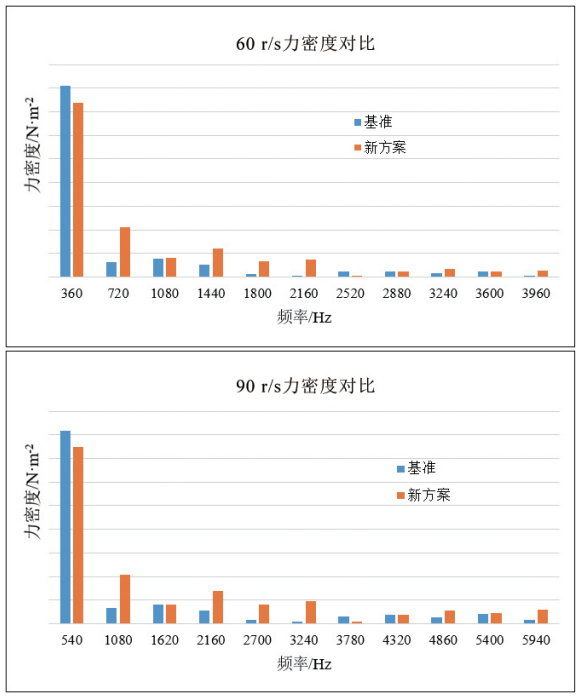

依据上述理论分析,对新平台电机开发过程中的式样进行激振力密度和压缩机噪声频谱的分析,根据辅助计算工具Maxwell仿真计算基准和新方案式样的激振力密度,并进行二维时空傅里叶变换,其各阶次的力密度幅值如图9所示。
变频空调压缩机电机的振动噪声优化研究的图13
图9 力密度对比
新方案与基准的频谱如图10所示,新方案较基准在60 r/s下的1000 Hz和4000 Hz恶化,在90 r/s下的2500 Hz有恶化。在90 r/s下,新方案力密度的2160 Hz、2700 Hz和3240 Hz较基准增加,频谱对比为2000 Hz~3150 Hz有不同程度恶化。60 r/s下的4000 Hz恶化和3960 Hz下的力密度增加相对应,1000 Hz较基准恶化严重,但力密度基本一致,推测为泵体的变化带来的排气噪声恶化。
