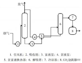

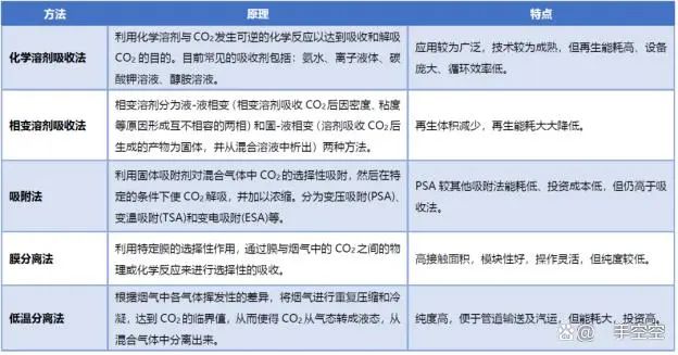

1、化学吸收法
       化学吸收法是指化学溶剂通过与CO2发生化学反应,对二氧化碳进行吸收,当外部条件如温度发生或压力改变时,使得反应逆向进行,从而达到二氧化碳的解析及吸收剂的循环再生的目的。二氧化碳捕集流程图如下图所示:
CCUS碳捕集-二氧化碳捕集技术汇总的图3

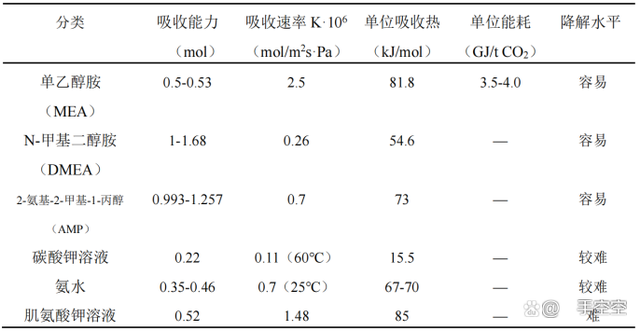

       其基本过程为:烟气在脱硫、脱硝后,经引风机从底部进入吸收塔,同时吸收液从吸收塔的顶部喷淋而下,烟气和吸收液在吸收塔内接触后发生反应。吸收液吸收烟气中的CO2变成含有大量CO2的富液,富液经过富液泵到达解吸塔,在解吸塔由再沸器加热到100至120 ℃,使得富液分解而释放出在烟气中吸收的CO2,最终达到二氧化碳的分离与回收。在工业上,通常选用呈碱性的化学吸收液来吸收CO2,如:醇胺、钾碱和氨水等。目前较为成熟的化学吸收法工艺多基于乙醇胺类水溶液,如单乙醇胺法 (MEA法)和二乙醇胺法(DEA法)和甲基二乙醇胺法(MDEA法)等。
CCUS碳捕集-二氧化碳捕集技术汇总的图4
各吸收剂的典型能力
       近几年新发展的化学吸收法工艺包括:混合胺法、空间位阻胺法、以及冷氨法等。化学吸收法适用于气体中CO2浓度较低时的CO2分离。
       我国CO2排放的50%来自燃煤电厂,这意味着电力行业二氧化碳的减排对抵制温室效应有着非常显著的作用。而化学吸收法是目前电厂捕集烟气中二氧化碳应用最广泛的方法。虽然化学吸收法是目前工业上捕集CO2使用最为广泛的方法,但仍存在以下问题:
(1) 捕集工艺能耗大。在捕集系统中,高温的烟气必须通过降温后才能进入吸收塔,浪费了烟气初始的余热回收利用,增大了操作工艺的能耗;
(2) 吸收剂循环效率低。运行过程会造成氧化损耗,在捕集过程中需不断补充,同时会对设备产生腐蚀以及发泡等不良影响;
(3) CO2回收成本高;
(4) CO2捕集设备庞大,操作的弹性小,在开停车上也存在着困难。
