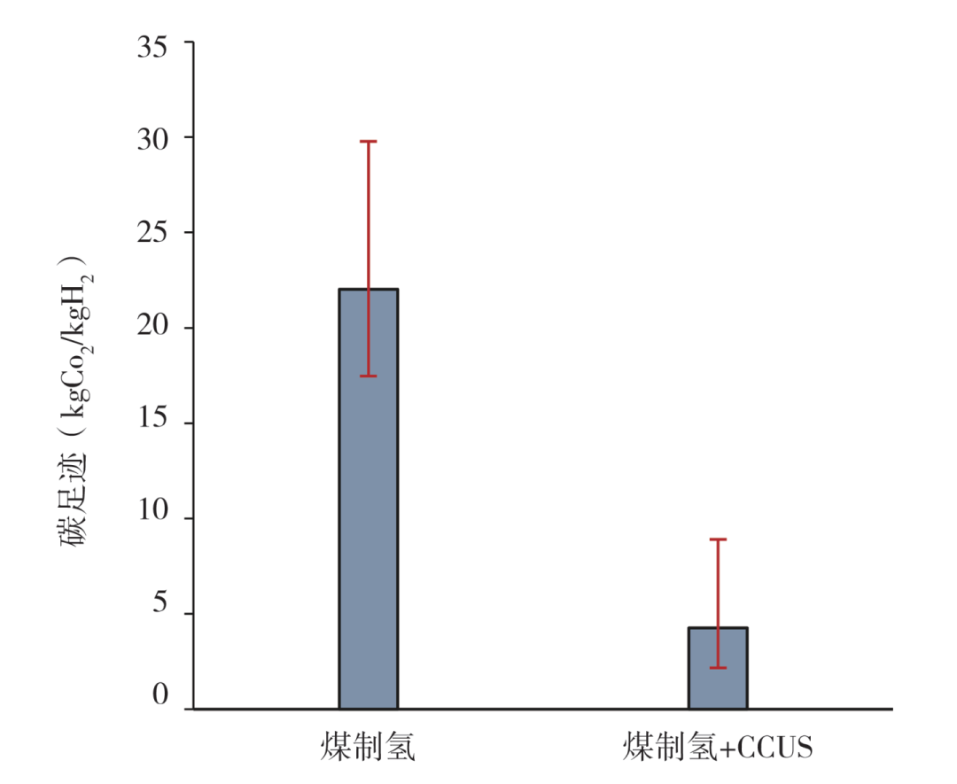

由于煤制氢耦合CCUS技术各环节的部分参数具有不确定性,故煤制氢耦合CCUS技术的碳足迹也具有不确定性。如图3所示,从全流程来看,若不考虑CCUS技术,煤制氢技术的碳足迹为 17.47~29.78 kg CO2/kg H2。若在煤制氢过程基础上结合 CCUS技术,其全流程的碳足迹约为 2.17~8.91 kg CO2/kg H2,具有较大的波动范围。煤制氢能源转换效率对于煤制氢碳足迹的影响较大,当应用CCUS技术时,CO2运输距离也会在一定程度上影响整体的碳足迹。
基于全流程分析的中国煤制氢耦合CCUS技术碳足迹评估的图4
图3 煤制氢及煤制氢耦合CCUS技术全流程碳足迹
