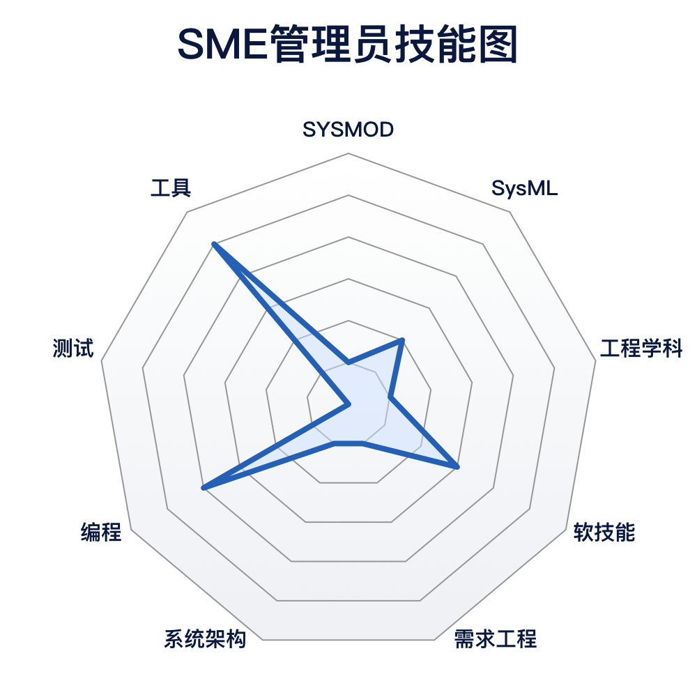

1. SME管理员
SME 管理员设置和维护 SME(系统建模环境)。
描述
SME 管理员负责设置系统工程项目的 SME。这包括建模工具的配置(例如定制、安装配置文件、插件和库),为模型和工程工件配置管理环境(例如存储库服务器),以及安装和配置与其他工程工具,如需求管理工具、PLM、CAD 或仿真工具等的适配器。
技能
SYSMOD-系统建模工具箱 | SYSMOD角色的图2
图 1 - SME管理员技能图

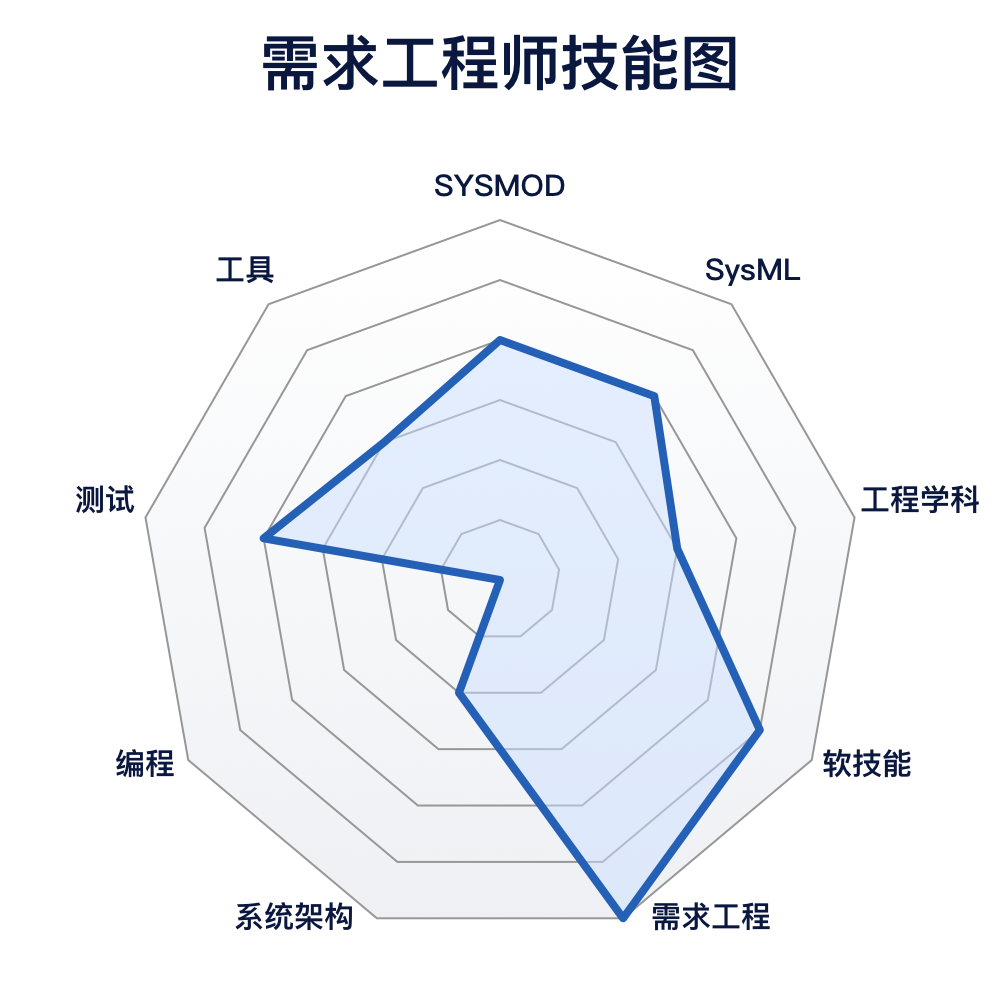

4. 需求工程师
需求工程师负责识别、描述和管理相关系统的需求。
描述
需求工程师识别需求,即从委托人那里检索需求或与利益攸关者一起详细探讨。需求工程师与系统架构师有着密切沟通。
在 SYSMOD 中,系统工程师是需求工程师、系统架构师和系统测试工程师的统称。
技能
SYSMOD-系统建模工具箱 | SYSMOD角色的图5
图 4 - 需求工程师技能图

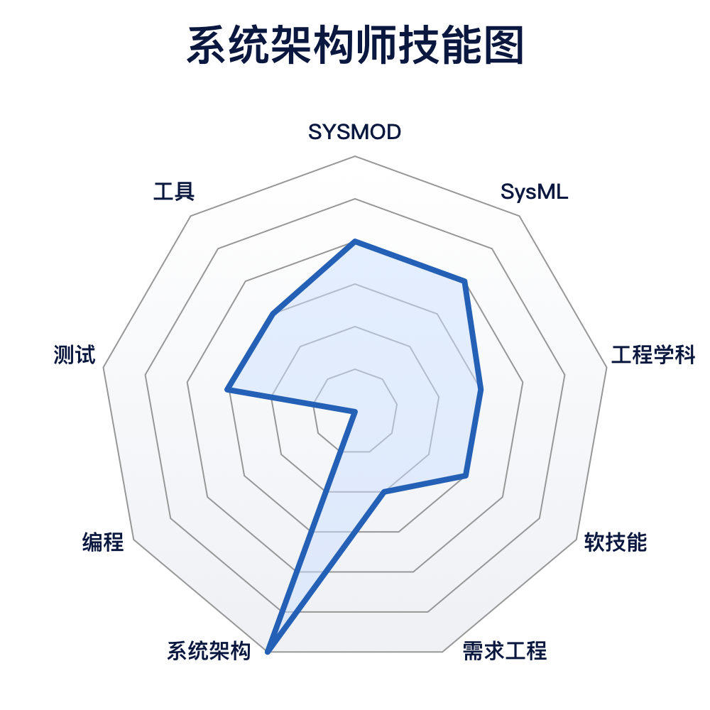

5. 系统架构师
系统架构师负责系统架构。
描述
系统架构师从问题空间(需求)中推导出解决方案空间。
该角色与需求工程师密切沟通。
技能
SYSMOD-系统建模工具箱 | SYSMOD角色的图6
图 5 - 系统架构师技能图

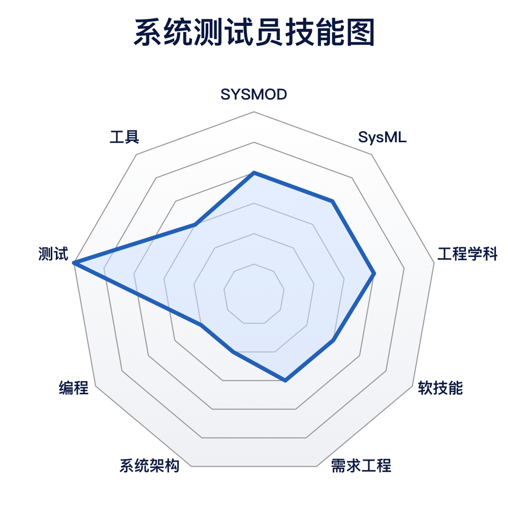

7. 系统测试工程师
系统测试员负责描述和执行系统测试用例,并指定测试架构。
描述
理想情况下,系统测试员是开发团队的一部分,而不是单独的测试团队的成员。从需求分析的早期文档中,系统测试人员可以推导出测试用例并添加特定的需求以进行测试目的(内置可测试性)。
技能
SYSMOD-系统建模工具箱 | SYSMOD角色的图8
图 7 - 系统测试员技能图
