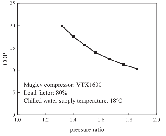

数据中心用两相循环冷却系统研究的图4
图2.典型的数据中心磁悬浮压缩机性能。

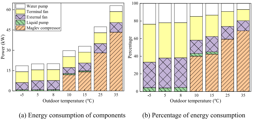

数据中心用两相循环冷却系统研究的图8
图6.原型机能耗分布随室外温度的变化。

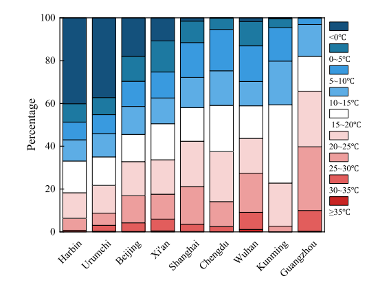

数据中心用两相循环冷却系统研究的图12
图9.所选城市一年内的时温分布。

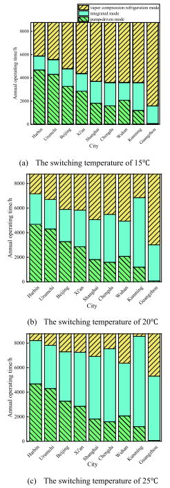

数据中心用两相循环冷却系统研究的图13
图10.三种模式在每个城市的运行时间。
数据中心用两相循环冷却系统研究的图14
图10.三种模式在每个城市的运行时间。

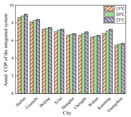

数据中心用两相循环冷却系统研究的图16
图11.各城市综合系统的年度COP(在蒸汽压缩制冷模式和综合制冷模式的不同切换温度下)。

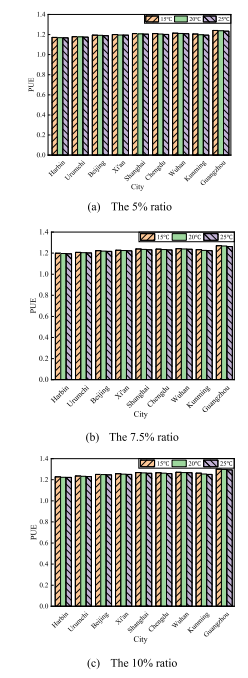

数据中心用两相循环冷却系统研究的图17
图12.两相循环冷却系统年COP与PUE的关系(除冷却系统外的辅助系统能耗占IT设备能耗的5% ~ 10%)。
