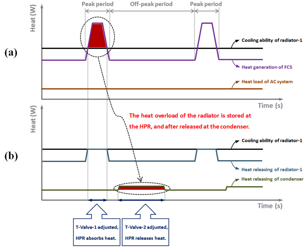

用于燃料电池汽车的新型热管理系统的图4
图2 “时变”热管理方法及HPR功能示意图。

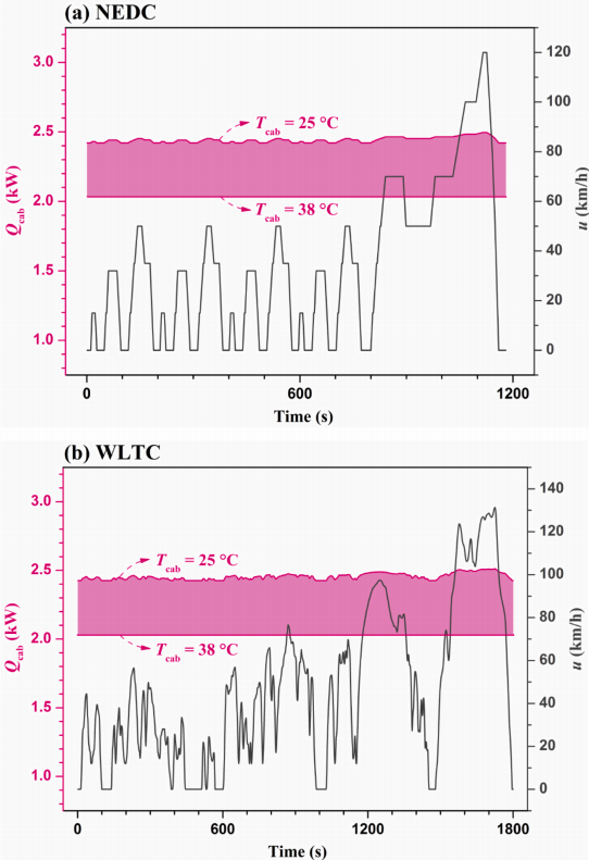

用于燃料电池汽车的新型热管理系统的图9
图7 在(a) NEDC和(b) WLTC驱动周期中的瞬时座舱热负荷(Qcab)。

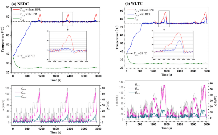

用于燃料电池汽车的新型热管理系统的图10
图8 在Tamb = 38℃下的(a) NEDC和(b) WLTC驱动循环中,有无HPR的FCS和机舱空气温度的时间变化。同时还绘制了FCS发热(QFCS)、客舱热负荷(Qcab)和与车速(u)叠加的PCU发热(QPCU)。
