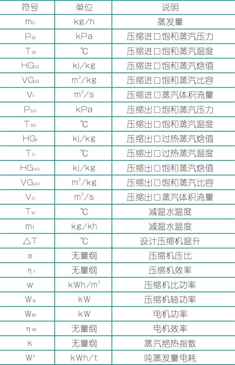

4.1 压缩机参数核算符号说明
MVR工程压缩机应用与分类的图3

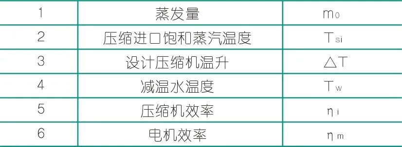

4.2 已知参数
根据MVR工艺系统热质平衡计算得到如下已知输入参数:

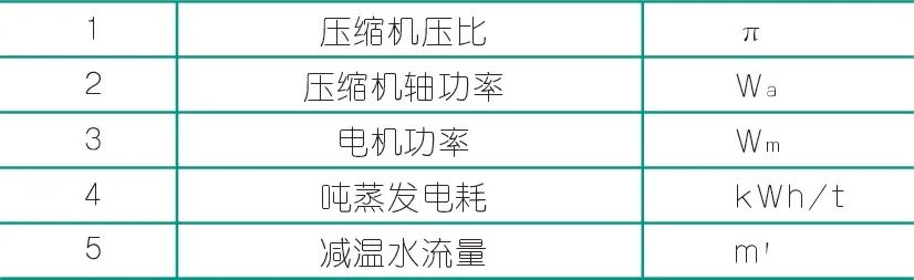

4.3 求解参数
MVR工程压缩机应用与分类的图5
进口饱和蒸汽参数:根据“Tsi”由IAPWS-IF97《水和水蒸气性质公式》分别得到压缩机进口饱和蒸汽压力psi;压缩机进口饱和蒸汽焓值HGsi;压缩机进口饱和蒸汽比容VGsi。根据蒸发“m0”“VGsi”由IAPWS-IF97《水和水蒸气性质公式》得到压缩机进口蒸汽体积流量Vi。
出口蒸汽参数:根据“ΔT”得到;根据“Tso”由IAPWS-IF97《水和水蒸气性质公式》分别得到压缩机出口饱和蒸汽压力pso、压缩机出口饱和蒸汽焓值 HGso、压缩机出口饱和蒸汽比容VGso、减温水流量m1、压缩机压比π。根据蒸发“m0”“VGso”由IAPWS-IF97《水和水蒸气性质公式》得到压缩机进口蒸汽体积流量Vo。
压缩机功率及电耗如下:
MVR工程压缩机应用与分类的图6
