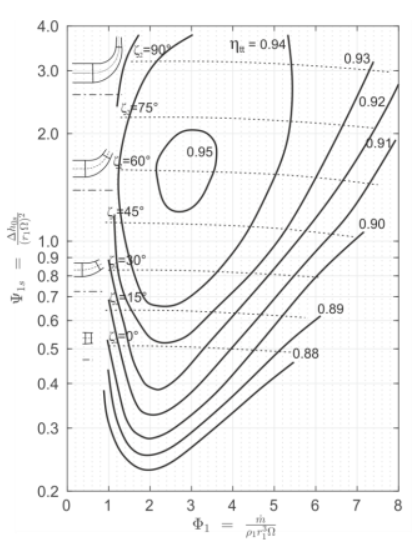

所有的想法都在下图中得到了体现,代表了在设计点附近的最大可能的效率。
论文分享 | 压缩机设计:轴流式、混流式还是离心式?的图1
图片来源:《选择一台压缩机的子午向拓扑形式:轴流式、混流式、离心式》,Smyth, Miller, GT2021-59121.
令人惊讶的是,这张图表表明,混流式设计是最终的设计选择。混合流设计并非不为人知,但在叶轮机械环境中是罕见的。我常常想,在世界上混合流设计还有更大的空间,它们之所以如此罕见,无非是因为很少有人知道怎么做。实际上,我从未停止过考虑混流式设计也许恰恰是首选设计方法。现在就抛弃我们现有的所有离心式和轴向式的压缩机设计可能还为时过早,但这项工作肯定会让我在未来考虑混流式的设计方案。
