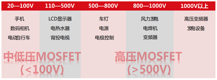

MOSFET可广泛应用在电源、网通、通信、安防、马达驱动、工业控制、汽车电子、医疗设备、照明、HID电子镇流器、隔离器、充电器、消费电子、电脑及周边等电子产品和应用领域。拓墣产业研究院发布了一份关于MOSFET市场的研究,认为随着市场需求的提升,2022年整体MOSFET市场规模首度达到100亿美元。

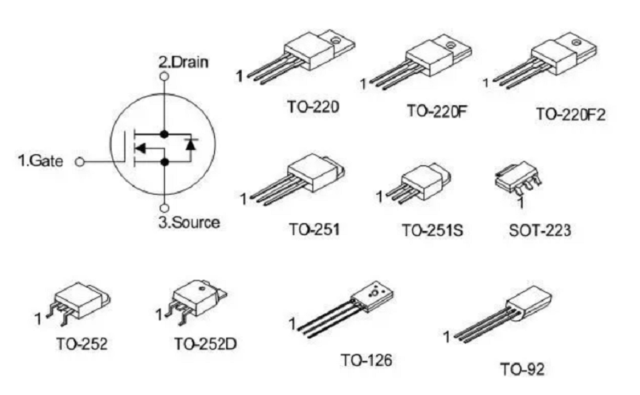

2、选取封装类型:SMT器件生产效率高
  • 温升和热设计是选取封装最基本的要求,基本原则就是在保证MOSFET的温升和系统效率的前提下,选取参数和封装更通用的型号;
  • 系统的结构尺寸限制;
  • 功耗或散热方面的需求;
  • 生产、装配、维修的效率和便利性;
