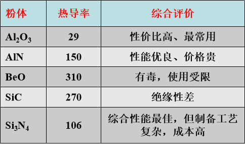

目前常用的高导热陶瓷粉体原料有氧化铝(Al2O3)、氮化铝(AlN)、氮化硅(Si3N4)、碳化硅(SiC)和氧化铍(BeO)等。随着国家大力发展绿色环保方向,由于氧化铍有毒性逐渐开始退出历史的舞台。碳化硅又因为其绝缘性差,无法应用在微电子电路中。而Al2O3、AlN、Si3N4陶瓷粉体具有无毒、高温稳定性好、导热性好,以及与Si、SiC和GaAs等半导体材料相匹配的热膨胀系数,得到了广泛推广应用。几种粉体的热导率和综合评价如下表所示,目前主流用于制备陶瓷基板的粉体原料还是以氧化铝和氮化铝为主。

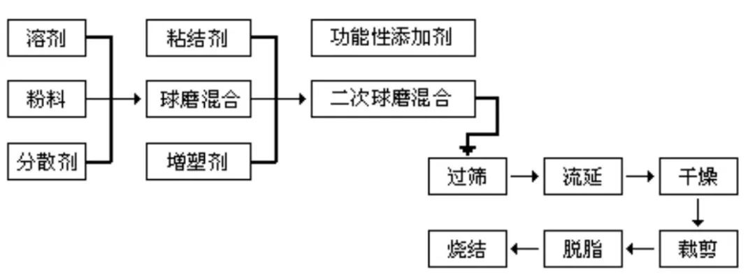

1.2 陶瓷基板制备工艺

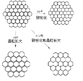

预烧阶段:在这个阶段,陶瓷制品会被放入炉子中进行预烧处理,用来去除陶瓷中的水分和有机物质。高温下,水分和有机物质会被分解并释放出来,让制品干燥且有机物质燃烧殆尽。这一阶段的主要目的是为了减少烧结时产生的气泡等缺陷。
烧结阶段:在预烧之后,制品会被加热到高温下进行烧结。这个阶段是陶瓷工艺中最关键的一步,也是最困难的一步。在高温下,陶瓷颗粒会开始熔化和结合在一起,形成一个坚固的陶瓷结构。这一阶段需要控制好温度、时间和压力等因素,使得陶瓷能够充分结合,而不会出现烧结不完全或者表面开裂等缺陷。
冷却阶段:在烧结完成后,制品需要进行冷却,使得陶瓷结构能够逐渐稳定下来。如果制品过早地被取出炉子,容易导致热应力而产生裂纹。因此,一般会采取缓慢冷却的方式,让制品温度逐渐降下来。在冷却过程中,还需要将炉门缓慢地打开,逐渐将炉内压力和炉外压力平衡,以避免制品瞬间受到外界压力而发生破裂。
高导热性非金属固体通常具备以下4个条件:构成的原子要轻、原子间的结合力要强、晶格结构要单纯、晶格振动的对称性要高。陶瓷材料的导热性的影响因素:(1)原料粉体,原料粉体的纯度、粒度、物相会对材料的热导率、力学性能产生重要影响。由于非金属的传热机制为声子传热,当晶格完整无缺陷时,声子的平均自由程越大,热导率越高,而晶格中的氧往往伴随着空位、位错等结构缺陷,显著地降低了声子的平均自由程,导致热导率降低;

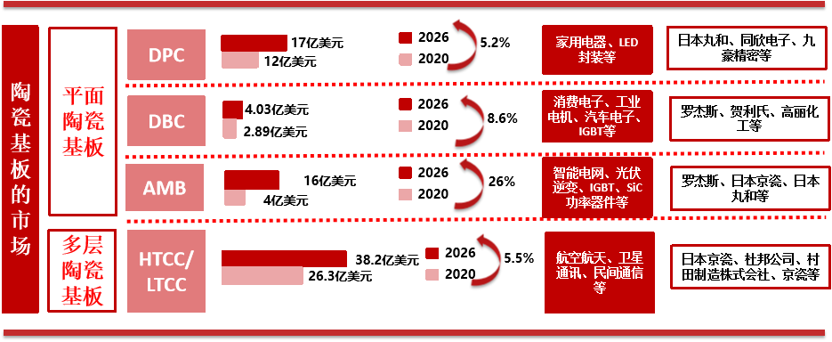

目前导热的陶瓷基板可分为HTCC(高温共烧多层陶瓷)、LTCC(低温共烧陶瓷)、DBC(直接键合铜陶瓷基板) 和DPC(直接镀铜陶瓷基板)、活性金属纤焊陶瓷基板(AMB)等几种形式,其特点如下。
对于大功率器件而言,基板除具备基本的机械支撑与电互连功能外,还要求具有高的导热性能。因为HTCC/LTCC的热导率较低,因此在高功率的器件以及IGBT模组的使用场景中散热基板目前主要以DBC、DPC、AMB三种金属化技术为主。

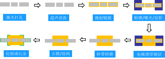

2.1 DPC技术
DPC技术是先其制作首先将陶瓷基片进行前处理清洗,利用真空溅射方式在基片表面沉积 Ti/Cu 层作为种子层,接着以光刻、显影、刻蚀工艺完成线路制作,最后再以电镀/化学镀方式增加线路厚度,待光刻胶去除后完成基板制作。
来源:AIN应用性能出众,国产替代机遇显著
DPC 技术具有如下优点:(1) 低温工艺(300 ℃以下),完全避免了高温对材料或线路结构的不利影响,也降低了制造工艺成本;(2) 采用薄膜与光刻显影技术,使基板上的金属线路更加精细(线宽尺寸 20~30 m,表面平整度低于 0.3 m,线路对准精度误差小于±1%),因此 DPC 基板非常适合对准精度要求较高的电子器件封装。

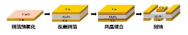

2.2 DBC技术
DBC是陶瓷基片与铜箔在高温下(1065℃)共晶烧结而成,最后根据布线要求,以刻蚀方式形成线路。由于铜箔具有良好的导电、导热能力,而氧化铝能有效控制 Cu-Al2O3- Cu 复合体的膨胀,使 DBC 基板具有近似氧化铝的热膨胀系数。
DBC 具有导热性好、 绝缘性强、可靠性高等优点,已广泛应用于 IGBT、LD 和 CPV 封装。DBC 缺点在于, 其利用了高温下 Cu 与 Al2O3间的共晶反应,对设备和工艺控制要求较高,基板成本较高;由于 Al2O3 与 Cu 层间容易产生微气孔,降低了产品抗热冲击性;由于铜箔在 高温下容易翘曲变形。
