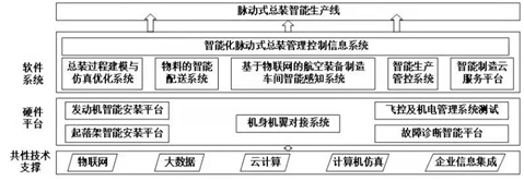

智能装配生产线的信息化集成过程就是将物理对象(智能装配装备、产品)等与信息系统(如MES和ERP)进行集成,通过计算机集成控制产品的装配过程。通过智能人机交互将机器和人的优势充分发挥,实现产品装配过程的智能化、高效化。总装智能生产线融合智能装备、智能配送、物联网、人工智能、数据挖掘、信息系统集成、计算机仿真等先进技术。智能总装生产线由智能总装生产过程建模与仿真优化系统、智能生产管控系统、智能物料配送系统、基于物联网的制造信息智能感知系统和智能制造云服务平台等子系统组成。以飞机产品为例,其脉动总装智能生产线架构如图1所示。

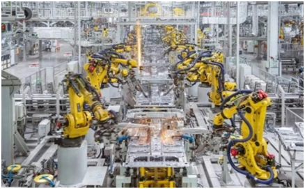

在汽车制造领域,国内各大整车厂及零部件制造厂普遍向智能化生产线转型。长城汽车建设的高端智能化工厂以科技为基础,打造以“智能、智慧”为主的新模式创新工厂。通过实施智能装备自主研发与互联网的有机结合,实现了高端智能装备、柔性化工艺技术、无人化智慧物流管理等核心技术的攻关与突破(图4)。该智能化工厂年产能为25万辆,占地总面积为27.15公顷(约557.25亩),总建筑面积为286.316m

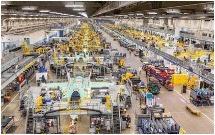

民用飞机领域,具有代表性的是洛克希德马丁公司在F-35的研制和生产过程中,采用柔性装配技术,应用激光定位和电磁驱动等新技术组成模块化、智能化柔性自动化装配系统,可一次性完成制孔、锪窝、铆接等多项装配工作,极大提高了工作效率与整机质量(图6)。此外,该公司在对复杂型面的复合材料零件的检测工作中(如大型邮箱、大梁、复合材料进气道、机翼蒙皮等位置)采用先进的激光超声检测技术,自动检测范围近乎100%。2015年,空客公司采用这种柔性装配技术开发出电磁铆接动力头和行列式高速柱阵的柔性装配工装,历史性地实现了每月生产38套机翼,尤其在机翼翼盒自动装配过程中,柔性装配技术充分应用于柔性装配单元中,可完成测量、定位、加紧、送料、机器人钻孔等多种复杂工作。
