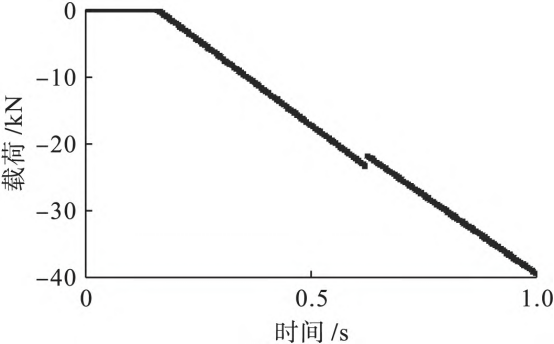

对比结果表明,数值模拟结果与试验结果较为一致,预制裂纹从裂纹尖端起裂并沿最大主应力方向进行扩展直至破坏,这也符合巴西圆盘试 件破坏的理论假设.在后处理中对平台压板反作 用力载荷进行提取,并绘制载荷随时间变化的关 系曲线,如图8所示.
基于ABAQUS二次开发的巴西圆盘断裂机理的图2
8时间与载荷的关系曲线
由图8可以看出,在初段时间内平台压板的 反作用力持续为0,这表示压板与圆盘试件逐渐 接触的过程,在两者完全接触后作用力荷载迅速 增大,随时间推进可以看到在一点处荷载瞬间减 小并继续线性增大的情况,此处即为裂纹萌生扩展的时间点,这有助于查看裂纹的扩展时间便于 后处理工作.

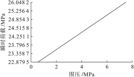

在对模型进行数值验证后,对圆盘试件施加围压,分别对反作用力进行提取并绘制关系曲线, 在数据表中找到荷载瞬时变化的时间点和荷载 值,并分别提取荷载瞬时变化前的数值,绘制荷载 随围压的变化关系曲线,如图9所示.
基于ABAQUS二次开发的巴西圆盘断裂机理的图3
9围压与荷载的关系曲线
由图9可知,随着围压的增大,瞬时荷载基本呈线性增大趋势,由于瞬时荷载点对应裂纹萌生 时间点,所以瞬时荷载值的大小即反应试件阻止裂纹扩展的能力.因此可以看出围压对岩石断裂 韧度有很大影响,断裂韧度随围压增大而增大.

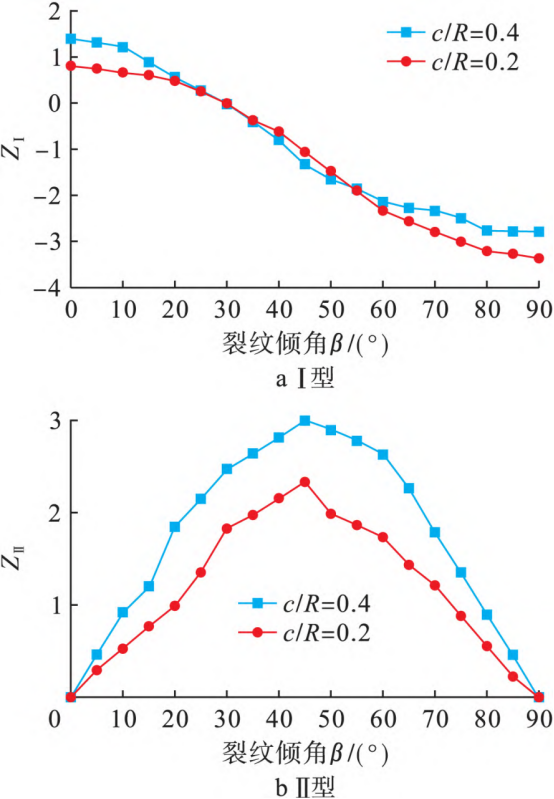

在c/R=0.2和c/R=0.4情况下,裂纹尖端 应力强度因子ZⅠ和Z Ⅱ的变化如图10所示.由图10 可以看出,在裂纹倾角为0°时,ZⅡ为0且Z Ⅰ不为 0,即试件为纯Ⅰ型开裂.随着裂纹倾角的增加,当 倾角β为30°时,ZⅠ减小到0且Z Ⅱ由0开始增 大,此时为纯Ⅱ型开裂.当裂纹倾角继续增大直到 90°时,ZⅠ逐步减小,而Z Ⅱ先增大到极值再减小 到0,此时又为纯Ⅰ型开裂.可以看出,当试件发 生纯Ⅰ型开裂时的两种情况下,ZⅠ均为极值,而 当事件发生纯Ⅱ型开裂时的情况下,ZⅡ并非极值,这表明当试件发生纯Ⅱ型破坏时并不是Ⅱ型 应力强度因子为最大值的情况.随着c/R增大,Ⅱ型应力强度因子随之增大,而在裂纹倾角为 30°~60°时,不同c/R值情况下Ⅰ型应力强度因子差距减小,在0°~30°以及60°~90°时,Ⅰ型应力强度因子随c/R增大而增大.
基于ABAQUS二次开发的巴西圆盘断裂机理的图5
10不同裂纹倾角下的无量纲应力强度因子

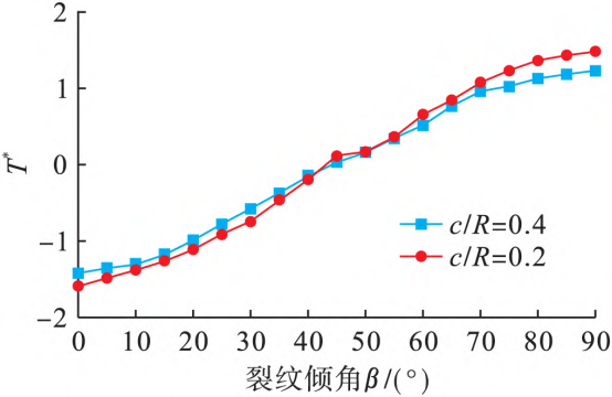

在c/R=0.2和c/R=0.4情况下,T应力的 变化如图11所示.
基于ABAQUS二次开发的巴西圆盘断裂机理的图6
11不同裂纹倾角下的无量纲T应力

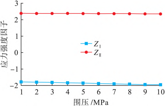

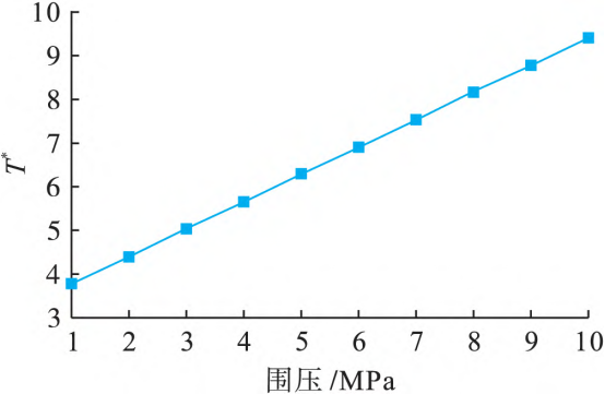

由图11可以看出,T应力会随着裂纹倾角的 增加而增加,在裂纹倾角达到约45°时由负值达 到0值.在裂纹倾角小于45°时,T应力会随c/R 值的增大而增大,而在裂纹倾角大于45°时,T应力会随c/R值的增大而减小.以裂纹倾角为45°,c/R=0.4的情况下对数值模型施加围压,为避免围压过高导致裂纹面接触产生压剪破坏情况,围压值控制在1~10 MPa,并在每次改变围压时对 应力强度因子和T应力分别进行提取.裂纹尖端 应力强度因子以及T应力的无量纲数值随围压 变化的关系曲线如图12~13所示.

13不同围压下的无量纲T应力
由图12~13可以看出,随着围压的增大,Ⅰ 型应力强度因子逐渐减小,代表裂纹面压缩程度 提高,而Ⅱ型应力强度因子也逐渐减小,但围压对两者影响很小,而T应力会随着围压的增大而 增大.
