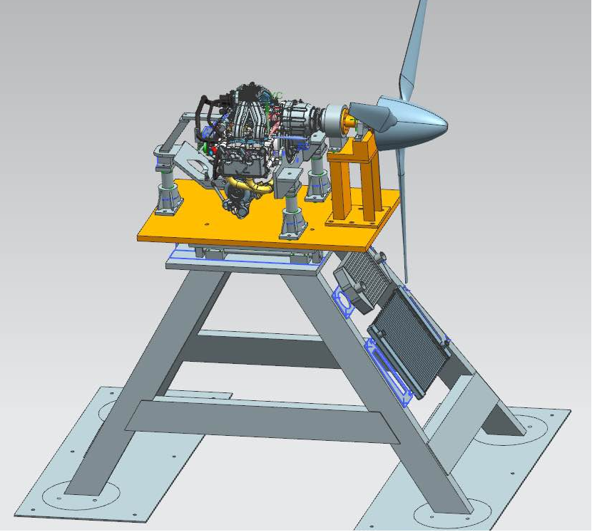

航空发动机桨发匹配试验仿真技术概述
导读:一款成熟的活塞式航空发动机,如果要在飞行包线内发挥最优的动力输出性能,还需要匹配的螺旋桨。除了发动机的功率输出特性,还需要了解螺旋桨的功率吸收特性,并以发动机的外特性曲线和螺旋桨的推进特性曲线为基础,得出该活塞发动机匹配螺旋桨的最佳方法。了解桨发匹配相关的试验与仿真技术,有助于桨发匹配的研究与推进。

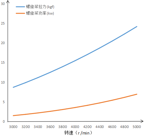

螺旋桨在设计完成后,需要进行螺旋桨的性能试验及桨发匹配试验。通过螺旋桨性能试验,可以得到螺旋桨在不同转速下的拉力、扭矩及功率等数据,初步了解螺旋桨的特性。通过桨发匹配试验可以评估螺旋桨与发动机整体的性能,实现动力的最优匹配。
螺旋桨性能试验的动力驱动装置可以是发动机,也可以是电机,控制螺旋桨的转速,通过拉压传感器和扭矩传感器测出每个转速下螺旋桨的拉力和扭矩。

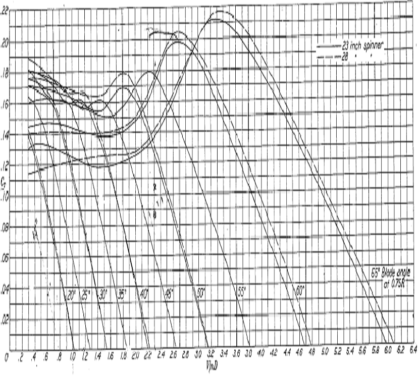

螺旋桨与发动机动力匹配试验,是将螺旋桨安装在所要匹配的发动机上,在地面静态、高空台或者风洞中来测得螺旋桨的性能数据。桨发匹配的目标是使螺旋桨在飞机常用工况下发挥最大桨效,巡航时需考虑低油耗性。如定距桨的匹配,需考虑桨的工作环境是高空还是低空,主要用于起飞爬升状态还是巡航状态,以避免螺旋桨在常用工况下过重或过轻。用于高空作业的螺旋桨,在没有高空台及风洞试验条件下,需要根据螺旋桨功率系数、推力系数、进距比、效率等气动特性数据来进行相应的高度和速度下的匹配计算。

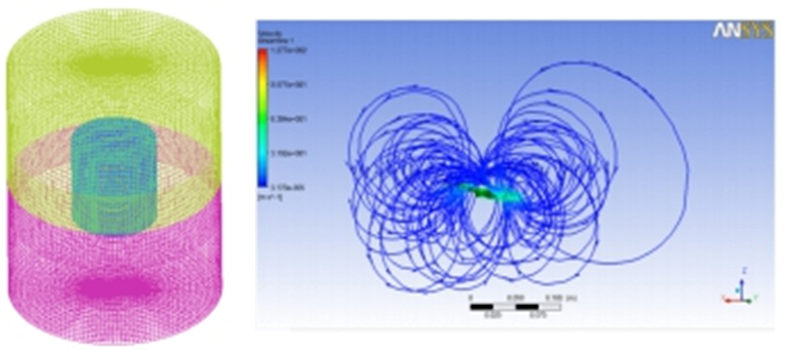

航空螺旋桨的三维仿真技术主要有气动流体仿真(CFD)、结构仿真(CAE)、流固耦合仿真。CFD可以模拟复杂的非线性流动,全面考虑影响螺旋桨效率的各种因素,通过对螺旋桨周围的流场进行分析计算,得到螺旋桨的气动特性数据。

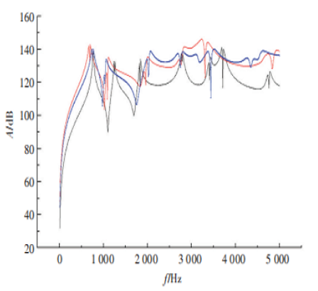

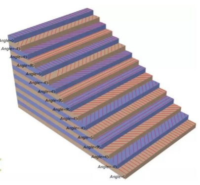

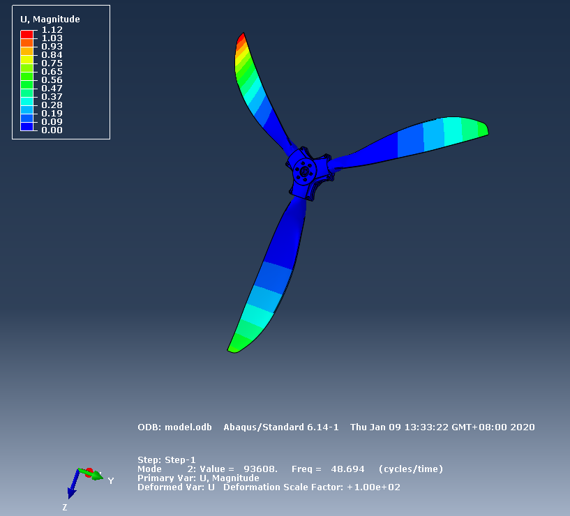

螺旋桨桨叶在气动力及离心力的作用下会发生变形,另外空气的压力脉动及发动机输出轴会造成螺旋桨振动。螺旋桨设计中不仅要分析其强度,还需要了解其动力特性,尤其是桨叶-桨毂-桨轴耦合动力特性。CAE可以求解其模态,并对其在相同激励工况下的振动频率响应进行分析。复合材料在桨叶上的应用,使得桨叶的比强度和比刚度大大提高,但复合材料的各向异性,使其力学性能的研究比金属桨叶复杂的多,需使用CAE来研究桨叶纤维铺层与强度的关系及复材的失效过程。
