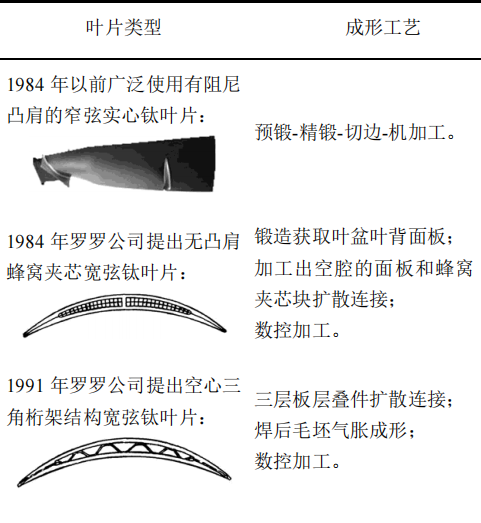

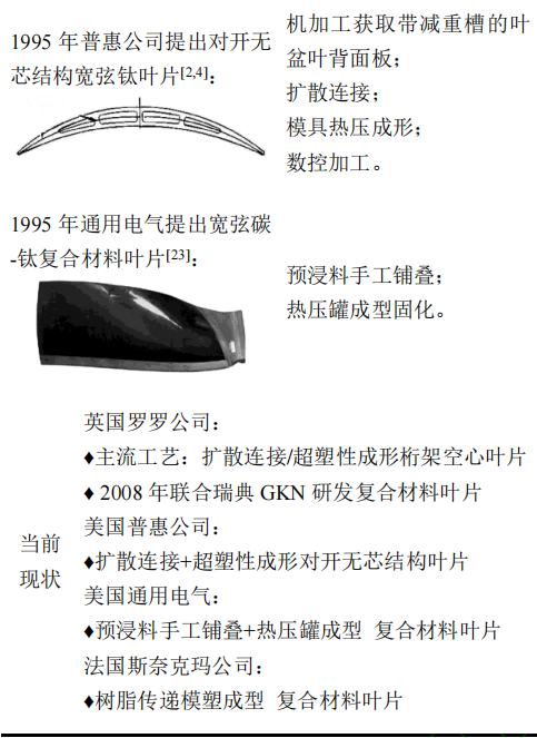

钛合金风扇叶片的结构变化伴随着成形技术的演变,窄弦实心结构到宽弦空心结构的转变可以看作是钛合金风扇叶片成形技术发展历程的一个重要转折点,而宽弦空心结构叶片内部减重空腔的复杂程度极大的决定了成形技术的难易和稳定可控性。如表 1 简要概述了世界航空发动机风 扇叶片的发展历程,从 1970 年先后投入使用的 JT9D 与 TF39 发动机,到 2022 年将要投入使用的 GE9X,大涵道比涡扇发动机风扇叶片的叶型构造、材料和成形技术等历经了 50 多年的改进,罗罗、通用和普惠是目前国际上最主要的三大航空发动机制造企业,在风扇叶片方面的研究取得了重大进展,另外国内外一些研究机构也在该领域开展了相关工作,并取得了一定的成果。
表 1 航空发动机风扇叶片发展历程

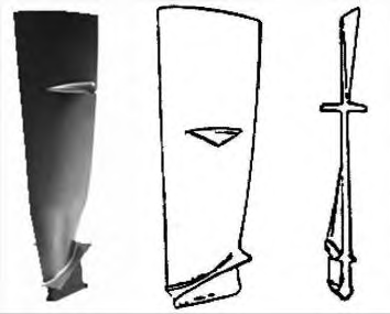

如图 1 所示为钛合金窄弦实心风扇叶片,凸肩结构设计可以在一定程度上增加叶片刚性和自振频率,通过锻造成形后机加工获取叶片成品, 20 世纪 60 年代之前,此类风扇叶片得到普遍应用。但是凸肩带来的问题有流量限制和气流扰动等,不利于节约发动机的燃油消耗率,不适应风扇叶片的进一步发展,因此无凸肩的宽弦风扇叶片应运而生。
航空发动机宽弦空心风扇叶片制造研究综述的图3
图 1 窄弦实心风扇叶片

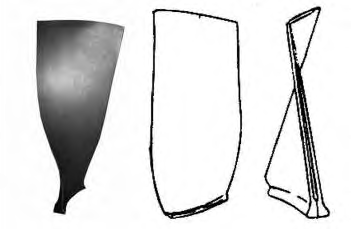

宽弦空心风扇叶片最早由英国和美国等国家的航空发动机公司提出,如图 2 所示,弦长的增加避免了窄弦叶片凸肩带来的效率损失,同时提高了耐疲劳性能及抗外物损伤能力。如图 3 所示为钛合金宽弦空心风扇叶片从概念的提出到演化过程示意图。对开式结构和蜂窝夹芯式结构 的概念先后由美国通用电气和英国罗罗公司在 20 世纪 70 年代提出。对开式结构由两片钛面板和加强筋组成,在流体压力和模具温度的共同作用下实现叶片构件之间的扩散连接。而蜂窝夹芯式结构,是一种通过氨酯树脂与外部面板进行连接而获取风扇叶片的方法。但是针对以上结构提出的成形工艺在当时存在接头强度差等若干问题,仅仅停留在概念上,并未得到实际应用。后来英国罗罗公司对蜂窝夹芯结构的成形工艺进行改进,提出将叶片的面板和内部蜂窝采用焊接与机加工相结合的成形方式,具体为将两片已经具备弯扭叶型的钛合金面板和蜂窝芯板经钎焊或者扩散连接形成一体,最终通过数控加工获得叶片外形。蜂窝夹芯结构钛合金宽弦空心风扇叶片结构设计和制造技术的成功开创了钛合金风扇叶片结构及其成形技术的新局面。
航空发动机宽弦空心风扇叶片制造研究综述的图4
图 2 宽弦空心风扇叶片

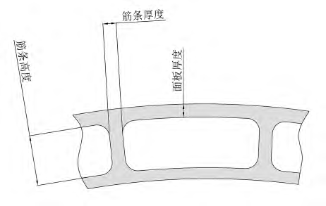

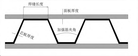

如图 4 所示,风扇叶片的结构设计包括两部分—气动外型及内部空腔,空腔结构的复杂程度决定了工艺的稳定性和可靠性。目前针对风扇叶片两层及三层空腔结构所定义的几何特征参数如图 5 所示。
航空发动机宽弦空心风扇叶片制造研究综述的图6
图 4 叶片结构设计示意
航空发动机宽弦空心风扇叶片制造研究综述的图7
(a)两层对开结构
航空发动机宽弦空心风扇叶片制造研究综述的图8
(b)三层栅格结构
图 5 空腔几何特征参数

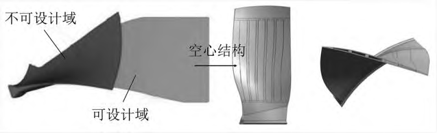

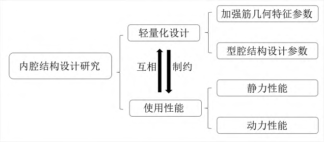

如图 6 所示,目前风扇叶片内腔结构设计研究主要围绕轻量化设计及叶片使用性能展开,两者互相制约。部分学者将拓扑优化运用到叶片结构设计中。如图 7 所示,阎军等以风扇叶片静力与动力性能作为目标函数,通过拓扑优化算法给出了更为合理的叶片空心结构的构型设计。严林鑫等通过数值模拟和逆向分析分析了加强筋的几何特征参数对空心叶片力学性能的影响, 得出二层空腔结构具有三层结构无可比拟的应力分布。另外一些学者在建模优化方面开展了相关研究。吴惠松等研究开发了空心叶片的结构设计及优化设计平台,实现了多层结构宽弦空心风 扇叶片快速造型及有限元分析。于洋等研究表 明空心叶片型腔加强筋数量增加或扩散连接区与非连接区长度比增大对加强筋最大应力值影响较大。杨剑秋等采用正交试验设计获得了空心叶片结构优化设计分析的帕累托最优解。刚铁等对空心叶片建模及 SPF/DB 过程中应力分布展开 了研究,得出空心叶片加强筋夹角应尽量小于 30°,“S”形加强筋结构优于斜形加强筋。
航空发动机宽弦空心风扇叶片制造研究综述的图9
图 6 空腔结构设计研究现状
航空发动机宽弦空心风扇叶片制造研究综述的图10
图 7 风扇叶片拓扑优化设计域和不可设计域示意

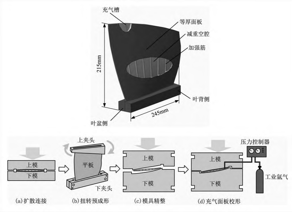

国内最早于1999年成功制备了三层结构钛合金宽弦空心风扇叶片,首先通过扩散连接、热扭转以及超塑成形得到满足设计要求的叶身,再将叶身与榫头进行焊接得到完整叶片。如图8所示,最早针对两层结构钛合金宽弦空心风扇叶片提出的成形工艺为首先将两片钛合金面板进行扩散连接,之后进行热扭转预成形、热压整形以及蠕变校形,最终机加工后得到叶片,但研发的两层结构宽弦叶片仅为较短的叶跟的一部分,可以实际生产使用的大尺寸两层结构宽弦空心叶片的成形工艺有待进一步研究。
航空发动机宽弦空心风扇叶片制造研究综述的图11
图 8 两层结构空心风扇叶片制造工艺路线示意图

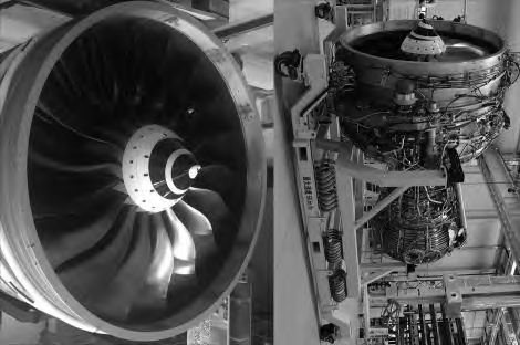

王荣华对双层板及三层板结构钛合金空心翼类零件SPF/DB制造过程中进排气、密封等关键工艺问题提出了解决方案,得出在温度为 860 ℃开展构件SPF/DB成形实验成形效果较好。针对三层结构钛合金空心叶片的SPF/DB工艺, Zhao等分析了叶片成形过程中应力应变演变情况,得出随着扭转速率、下降速度、应变速率、 芯板与面板厚度比的增大,成形力增大。门向南研究了TC4三层板结构的超塑成形的最佳压力加载路径,证明1×10-3 s -1为最佳成形应变速率。高庆峰研究了三层和四层结构的空心叶片 SPF/DB工艺过程,得出了芯板厚度、摩擦系 数、加强筋数目和单元算法对成形的影响规律, 指出在超塑成形时,选取芯板厚度应比面板厚度要薄。徐伟采用有限元计算研究优化了四层板 结构空心叶片的超塑性成形工艺参数并制得叶片试验件。也有一些学者针对叶片成形过程中数控加工变形控制及预测等关键技术展开了研究,从而实现钛合金宽弦空心风扇叶片形状精度的精确 控制。如图9所示,中国航空制造技术研究院采用SPF/DB工艺于2017年10月完成CJ-1000AX 验证机首台18件装机三层结构钛合金宽弦空心风扇叶片研制,攻克了叶片结构优化设计、成形技术以及成形质量评估等一系列关键技术。
航空发动机宽弦空心风扇叶片制造研究综述的图12
图 9 国产大型客机发动机验证机首台整机

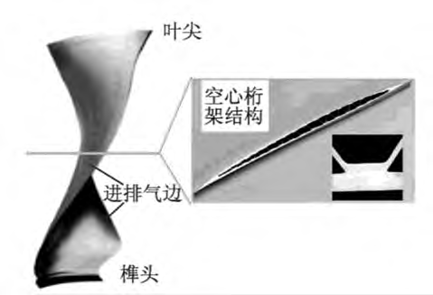

叶片毛坯无法一次性热成形出满足几何精度要求的钛合金宽弦空心风扇叶片,如图 10 所示,需针对叶片榫头、叶尖及进排气边等加工部位分别辅以不同数控加工手段(切/磨削)才能最终满足精度要求。这是因为扩散焊接及塑性成形过程中伴随多道次热循环及冷却,进而造成叶 片变形。
航空发动机宽弦空心风扇叶片制造研究综述的图13
图 10 机械加工区域示意图

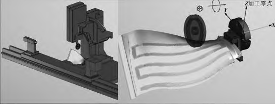

目前,国外主流发动机公司和数控机床生产商已经合作开发出包含叶片快速测量、多轴数控加工以及六轴砂带磨削的成套加工技术。国内徐九华等指出空心风扇叶片热成形后的数控切削加工应突破复杂曲面结构测量、加工变形控制以及加工误差补偿等关键技术。林立基于叶片薄壁结构件真实切削力编写变形迭代算法,计算出变形量补偿刀位点来提高叶片加工精度。郝炜等研究叶片前后缘加工误差分布规律,通过误差补偿方法对叶片模型进行修正。而叶片精密磨削已由传统的手工修磨转向为高效率、高精度、自动化程度较高的数控砂带磨削。如图 11 所示, 乔虎等实现了空心风扇叶片在六轴数控砂带磨床上的可靠的虚拟磨削加工。平波提出应用成形针束喷嘴以及缓进给磨削工艺提高钛合金成型面冷却效果一致性。张宏之等采用自适应砂带磨削方式保证了航发模锻叶片表面粗糙度值均在 0.4 μm 以下。刘树生等研制出国内首台公开展示的高动态性能九轴六坐标联动数控砂带磨床, 实现了叶片集成磨削精加工,成果成功应用于某型号发动机风扇叶片生产。
航空发动机宽弦空心风扇叶片制造研究综述的图14
图 11 叶片磨削加工仿真

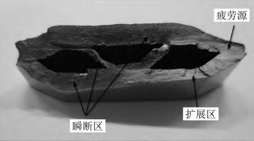

具有多层扩散焊结构的宽弦空心风扇叶片在受到外物冲击后,除了对叶片叶盆及叶背侧表面造成损伤,空腔中扩散焊缝的力学性能也会受到影响,焊缝失效是空心结构在冲击载荷下最重要的失效模式之一。李白洋,丁进等通过 外物损伤(FOD)模拟试验证实了 FOD 会造成 TC4 合金三层扩散焊结构板件高循环疲劳强度显著降低,内部焊缝出现损伤。如图 12 所示,孙青平针对桁架式夹芯结构单元件进行了结构设计、加工工艺以及疲劳失效分析,建立了接头的疲劳损伤演化方程。
航空发动机宽弦空心风扇叶片制造研究综述的图15
图 12 空心单元件宏观断口

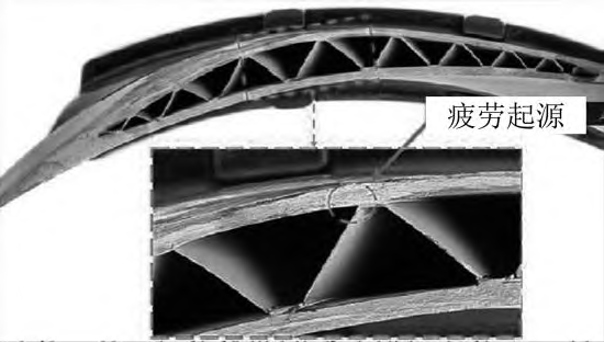

目前多层结构扩散连接/常规塑性成形/超塑性成形组合工艺还存在较多技术难题需要攻克, 传统的结构设计及其制造工艺仍具有诸多的局限性。国外航空发动机宽弦空心钛合金风扇叶片在服役过程中仍频繁出现失效问题,截至 2018 年 2 月,英国罗罗公司 Trent 700 叶片已经报道过 9 个故障,前 6 个故障是由于在超塑性成形过程中 叶片内部残留空气或其他活性气体,最后 3 次失效是由于在内膜和凸板之间的锐角-局部板增厚处产生疲劳裂纹源,如图 13 所示。普惠 PW4000 发动机在使用过程中也多次出现事故, 事故原因均被判定为与风扇叶片金属疲劳相关。
航空发动机宽弦空心风扇叶片制造研究综述的图16
图 13 三层板超塑性成形/扩散连接叶片失效示意图

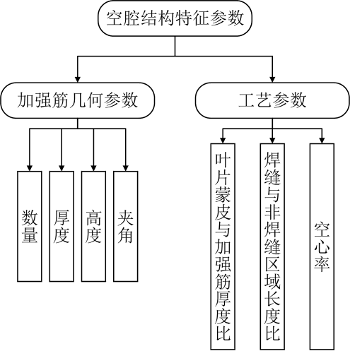

叶片空腔结构的设计除了要考虑轻量化效果以外,还必须综合考虑成形工艺可行性、稳定性以及力学性能要求等多方面因素。在详细设计阶段,借助形状优化、尺寸优化等手段对空腔结构进行局部设计调整,从而满足叶片刚度、强度以及叶片振动等所有设计要求。如图14所示,对空 腔结构设计参数进行了归纳总结,对于空腔内加强筋,应当考虑的几何参数包括加强筋数量、高度、厚度及夹角,而工艺参数应当考虑叶片空心率、焊缝长度以及加强筋与面板的几何关系。首先应当明确空腔结构设计尺寸参数以及这些参数之间的相互影响作用,设计难度较大。在空心风扇叶片成形过程中,内部空心区域的形状及位置分布不容易控制,还会产生制造偏差,应当研究原设计参数的变化对各类性能的影响规律,进而调整设计参数及成形工艺。
航空发动机宽弦空心风扇叶片制造研究综述的图17
图 14 空腔结构设计参数
