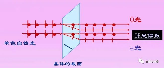

双折射(birefringence)是指一条入射光线产生两条折射光线的现象。
FRED应用:双折射材料温度敏感性分析的图1
寻常光线(o光线)——遵守折射定律,且在入射面内 ;
非常光线(e光线)——不遵守折射定律,一般不在入射面内;
光轴—晶体中存在的一个特殊方向,光在晶体中沿此方向行进时,不产生双折射现象,对于单轴晶体,则o,e光的传播方向相同,且其传播速度也相同。

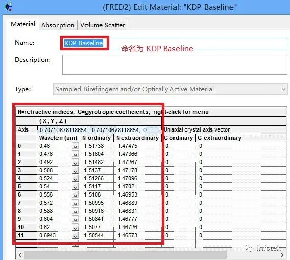

步骤1:创建双折射材料KDP(磷酸二氢钾晶体),命名为KDP Baseline。在树形文件夹中选择Materials>Create a New Material>Sampled Birefringent and/or Optically Active Material,按照如图所示的数据输入如下数值(KDP材料的创建方法请见本文后的备注)。
FRED应用:双折射材料温度敏感性分析的图2
FRED应用:双折射材料温度敏感性分析的图3
注意:axis选项为轴向方向,在OXY平面为45°角。

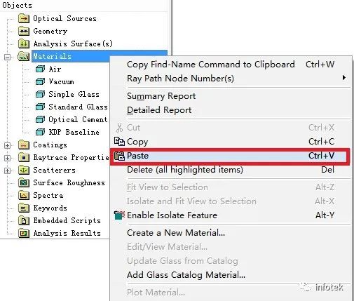

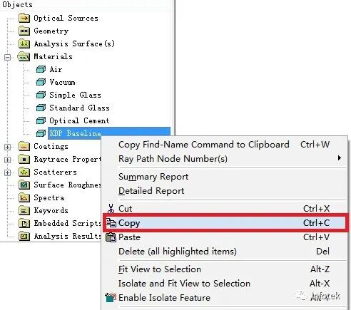

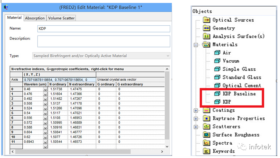

步骤2:复制KDP BaseLine到Materials树形文件夹下,具体操作为鼠标左键选中KDPBaseline,右键选择Copy,并在Materilas 下选择paste,并命名为KDP。

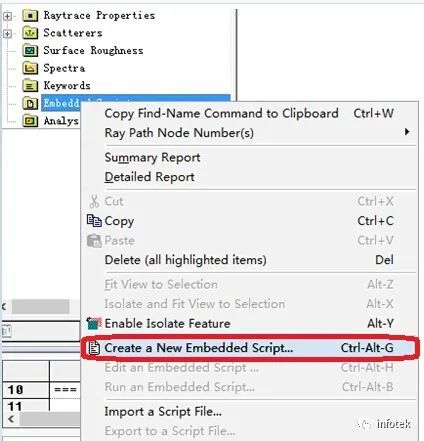

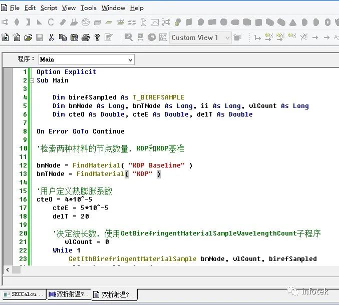

步骤3:创建一个折射率随温度变化20k后的折射率变化模型,我们利用FRED软件自带的VB脚本实现此功能。在树形文件夹选择Embedded Scripts,右键选择Create a New Embedded Scrips,注意删除脚本编辑器里面的所有内容,然后粘贴如下的程序到此编辑器中。
FRED应用:双折射材料温度敏感性分析的图7
FRED应用:双折射材料温度敏感性分析的图8

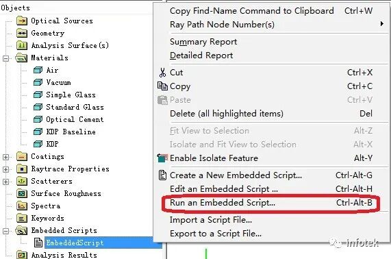

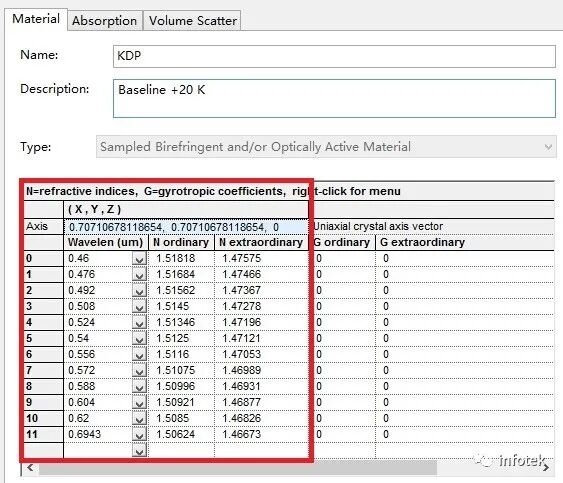

步骤4:在脚本编辑器中按下Ctrl +B运行脚本,最后我们观测KDP材料的折射率变化。或退出编辑器,在树形文件夹选择Run an Embedded Scripts...
FRED应用:双折射材料温度敏感性分析的图9
FRED应用:双折射材料温度敏感性分析的图10
我们以0.46微米波长处为例
温度变化20k后,波长在0.46nm处,
O光折射率值计算方法:KDP=n KDPBaselineordinary + cteO*delT=1.51738+20*4*10-4=1.51818;
E光折射率计算方法:KDP=n KDPBaselineextraordinary + cteE*delT=1.47475+20*4*10-4=1.47575;

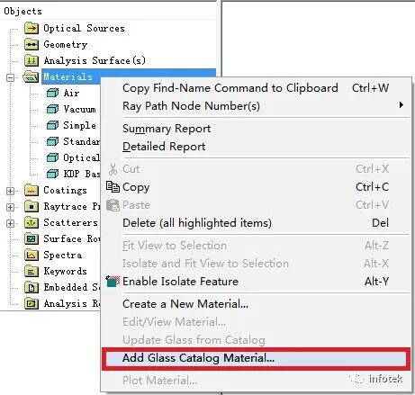

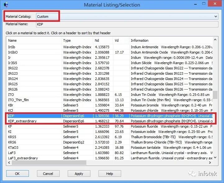

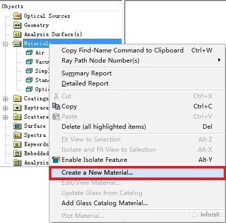

KDP材料可在材料库中找到,在树形文件夹Materials/ Add Glass Catalog Material… ,在类型中选择Custom,点中鼠标上下键移动找到KDP(排列方式是按照第一个英文字母a-z排序)。
