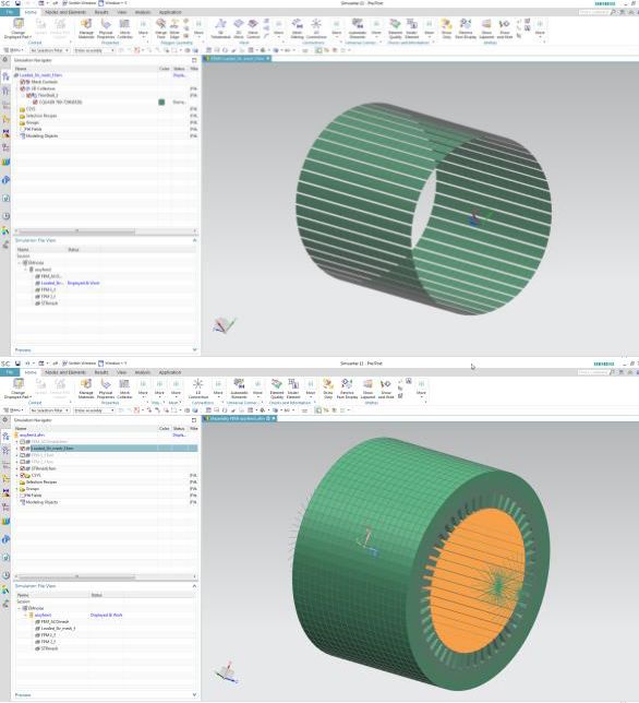

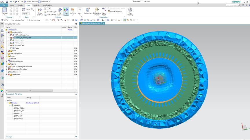

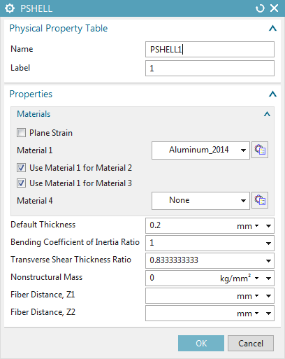

图1 网格划分
图2 电磁力加载网格

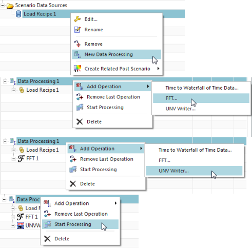

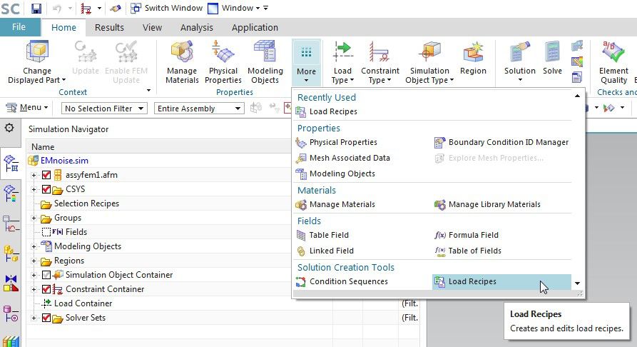

图3 电磁力的导入
图4 电磁力傅里叶变换

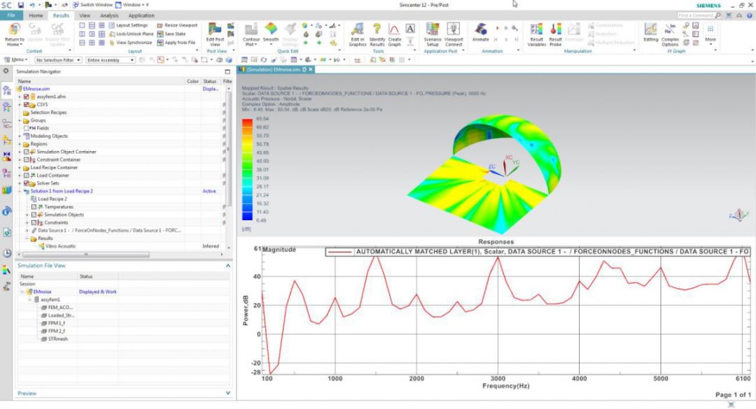

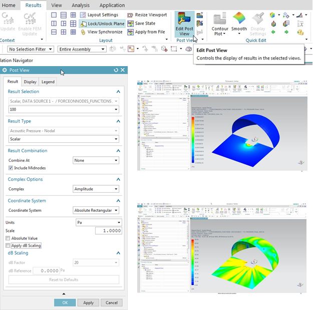

图5 电机声压级云图
图6 声压级曲线
