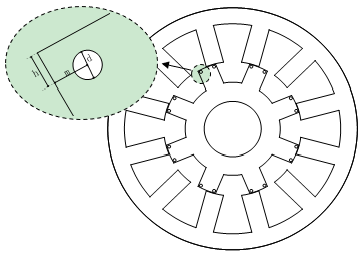

根据电机电磁场以及电机设计要求:减小边缘磁通或者降低因双凸极造成的励磁极和转子磁极磁路局部饱和。本文研究了一种新型的电机结构,在传统电机的基础上,在转子铁心中开两个圆形小孔,如图1所示,h表示圆心到齿顶的高度,m表示圆心到齿边的宽度,d表示圆孔直径。

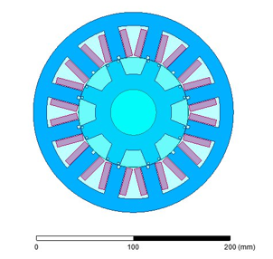

2.1  建立SRM模型

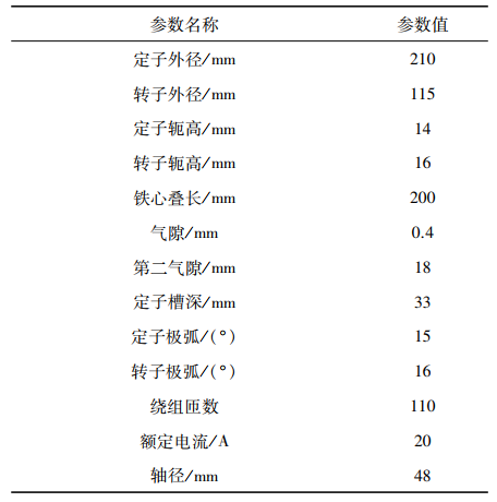

从图1可以看出,圆心距齿顶高度h、圆心距齿边宽度m、圆孔直径d影响电机气隙磁场的分布,从而影响电机振动。以额定功率 7.5 kW 、额定转速 1 500 r/min 三相12/8极的磁阻电机 为例,通过有限元软件Maxwell建立电机模型,研究新型电机结构对电机振动的抑制和转矩脉动的影响,确定最优的参数,样机的主要参数如表1所示。
研究与设计|抑制开关磁阻电机振动的结构设计研究的图8
图1  新型转子结构电机
2.2  圆心距齿顶高度对电机振动的影响
由于气隙边缘磁通效应,通过转子内两侧开孔可以改变电机内部的磁场分布密度来影响转矩脉动。下面通过有限元分析,保持圆心距齿边宽度m为 1.5 mm 、圆孔直径d为 2 mm 不变,以高度h为 1.5~4.5 mm 来分析高度对振动的影响。电机的基本参数如表1所示。
表1  电机的基本参数
研究与设计|抑制开关磁阻电机振动的结构设计研究的图9

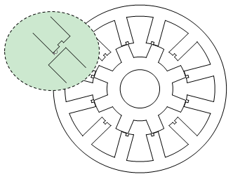

3  定子开槽影响
3.1  定子开槽模型
根据式(9)可知,随着气隙长度的减小,即转子与定子越接近重合位置时,径向力越大。如果在重叠之后,适当降低定转子之间的气隙长度,可以有效地降低径向力,因此在转子开孔的基础上,在定子齿顶开槽,降低径向力从而抑制电机的振动,如图5所示。
研究与设计|抑制开关磁阻电机振动的结构设计研究的图19
图5  定子开槽模型
3.2  电机定子极开槽对振动的影响
设置开槽的宽度为 1 mm ,开槽的深度为 1 mm ,保持开槽宽度不变,开槽深度依次选取 1.0、1.5、2.0、2.5、3.0、3.5、4.0 mm ,逐次对各个模型进行有限元分析。
由图6可知,随着开槽深度的增加,转矩脉动下降幅度趋于稳定,径向力峰值下降幅度大,当开槽过深,径向力下降缓慢。综合分析,选取开槽深度 3 mm 为最优尺寸。
