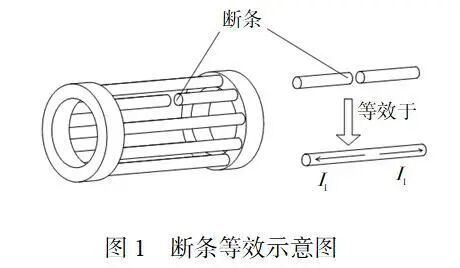

目前低压感应电动机通常采用铸铝鼠笼结构,当电机长时间在重载下运行或频繁的起动和制动时,会使鼠笼导条承受较大的内应力,从而发生断裂引发故障。
断条后,可近似地将断条的铸铝导体看作仍是导通的,只是在该处新增加了一条与断前导通电流方向相反,大小一致的电流,如下图所示。
卢素华 等:基于多场耦合的断条状态下感应电机电磁振动噪声规律研究的图1

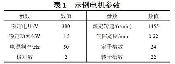

本文以一台YE2-90L-4感应电机为研究对象,电机主要参数见表1。
卢素华 等:基于多场耦合的断条状态下感应电机电磁振动噪声规律研究的图2

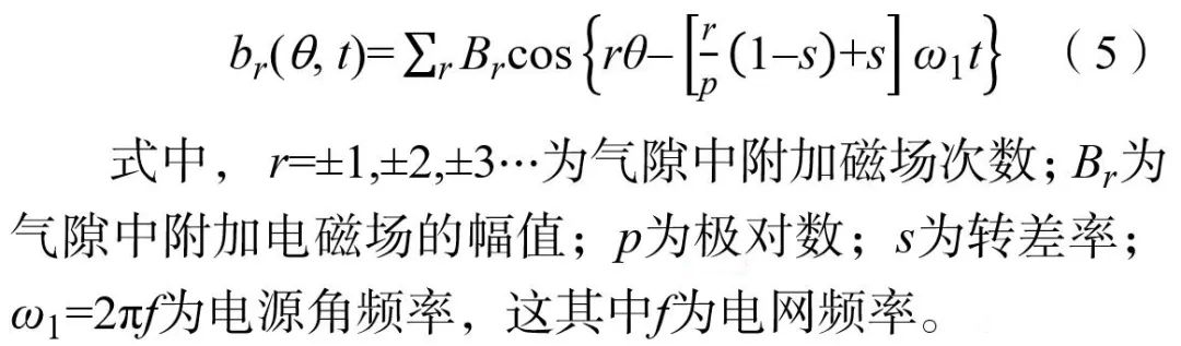

1.1   转子断条后磁场计算
当感应电机导条断裂时,在气隙中产生由反向电流产生的附加磁场,并与主磁场叠加,其公式为:
卢素华 等:基于多场耦合的断条状态下感应电机电磁振动噪声规律研究的图3

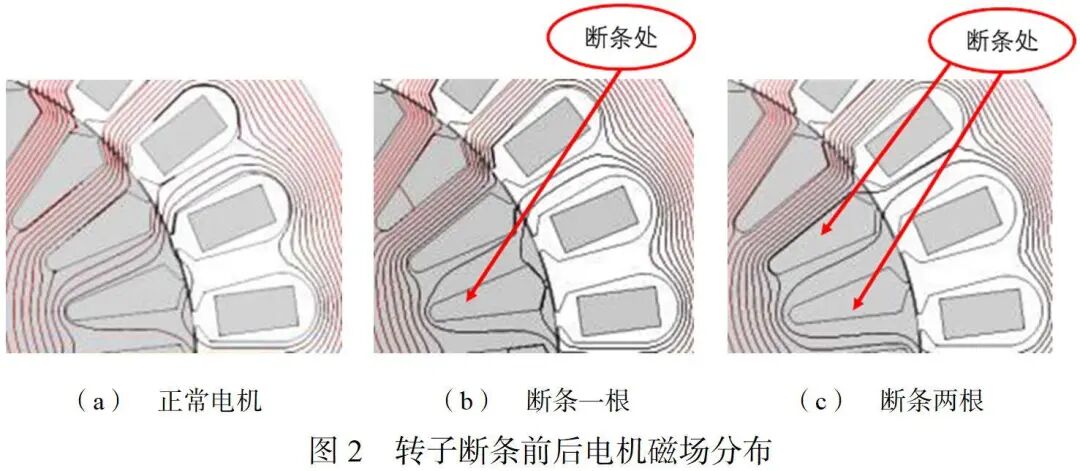

对正常电机转子、一根导条断裂、连续两根导条断裂三种情况下的瞬态磁场进行计算,三者磁场分布如下图所示,其中标记处为断条位置。
卢素华 等:基于多场耦合的断条状态下感应电机电磁振动噪声规律研究的图4
从图中可以看出,断条后的导条磁力线稀疏的一端更加稀疏,磁力线集中的一端更加密集,出现局部磁密饱和,并随着断条故障的加剧,磁密饱和程度愈加严重,印证了断条后增加的由反向电流产生的附加磁场。

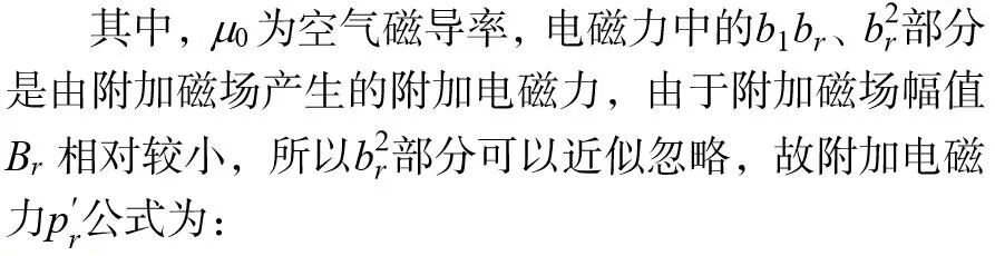

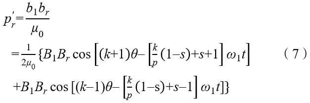

1.2   断条故障电磁力分析
由于断条后导入的附加磁场对电机电磁力造成影响,计及基波磁场和附加磁场的相互作用,电机电磁力的表达式为:
卢素华 等:基于多场耦合的断条状态下感应电机电磁振动噪声规律研究的图5
卢素华 等:基于多场耦合的断条状态下感应电机电磁振动噪声规律研究的图6
卢素华 等:基于多场耦合的断条状态下感应电机电磁振动噪声规律研究的图7

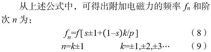

卢素华 等:基于多场耦合的断条状态下感应电机电磁振动噪声规律研究的图8

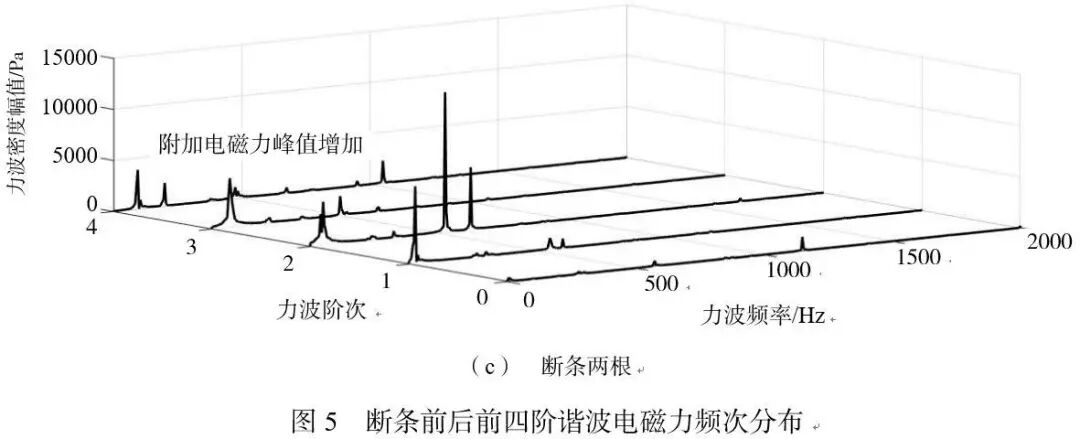

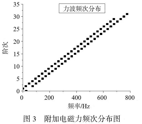

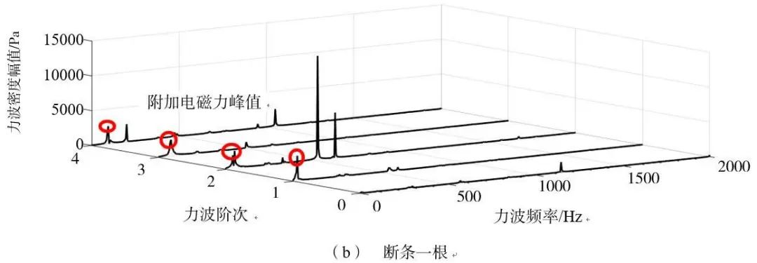

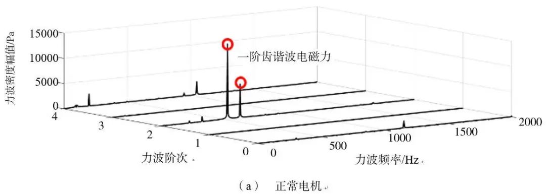

根据上面公式可得到YE2-90L-4感应电机附加电磁力的频率与阶次对应关系,如下图所示。
卢素华 等:基于多场耦合的断条状态下感应电机电磁振动噪声规律研究的图9
从频次分布图来看,断条后电磁力的频率特性表现为间隔较小、均匀分布的连续频率,同时力波阶次随频率的升高而升高,这说明附加电磁力的低阶分量主要集中在低频段上,而在高频段上主要为高阶分量,不易引起幅值较高的振动。

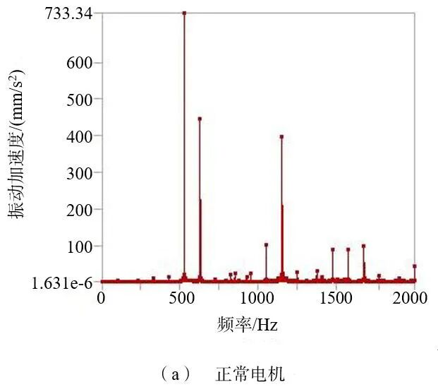

2  电磁振动及噪声耦合计算

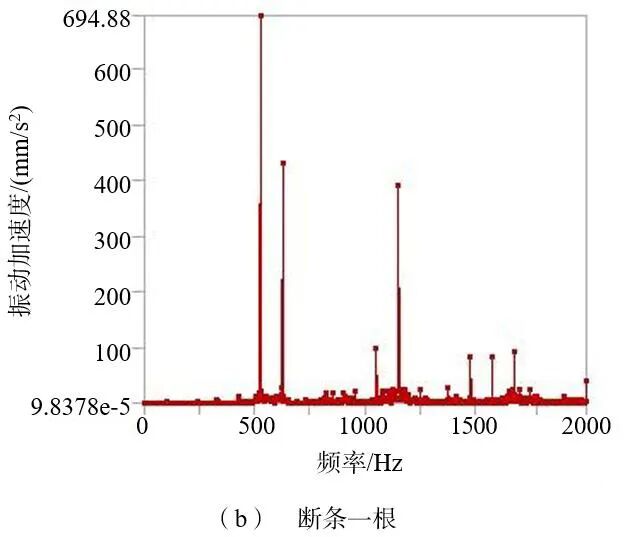

2.1   谐响应振动
卢素华 等:基于多场耦合的断条状态下感应电机电磁振动噪声规律研究的图13
卢素华 等:基于多场耦合的断条状态下感应电机电磁振动噪声规律研究的图14
卢素华 等:基于多场耦合的断条状态下感应电机电磁振动噪声规律研究的图15

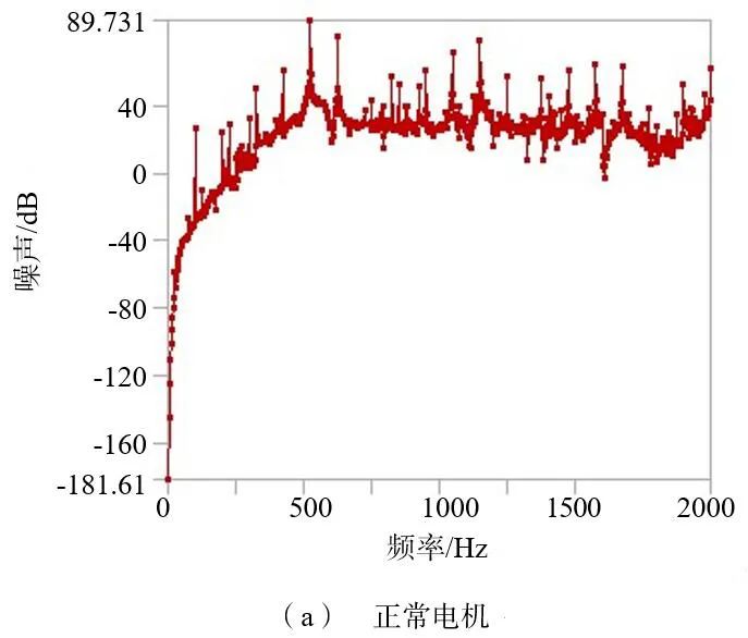

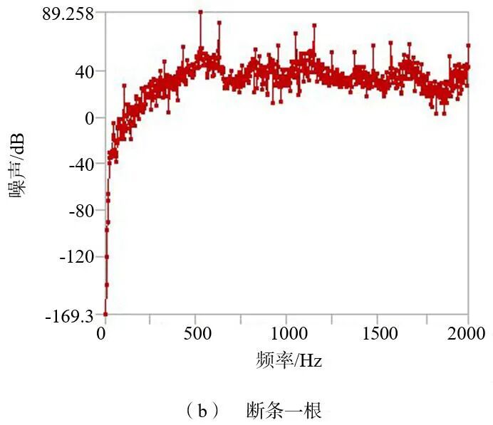

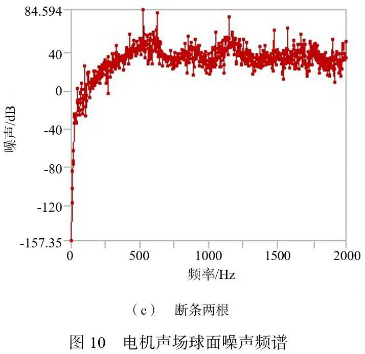

2.2   噪声分析
卢素华 等:基于多场耦合的断条状态下感应电机电磁振动噪声规律研究的图16
卢素华 等:基于多场耦合的断条状态下感应电机电磁振动噪声规律研究的图17
卢素华 等:基于多场耦合的断条状态下感应电机电磁振动噪声规律研究的图18

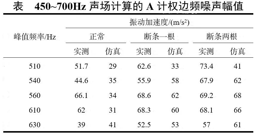

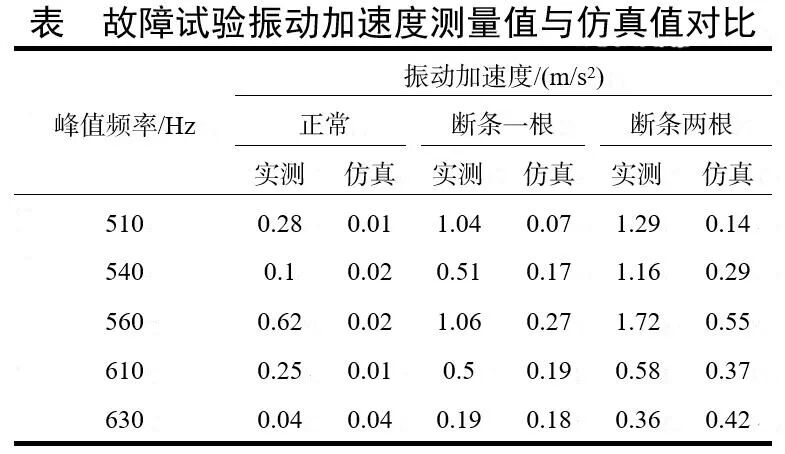

3  断条故障试验数据
卢素华 等:基于多场耦合的断条状态下感应电机电磁振动噪声规律研究的图19
卢素华 等:基于多场耦合的断条状态下感应电机电磁振动噪声规律研究的图20
4  结论
(1)转子断条前后,磁场发生畸变,断条部位产生合成的附加磁场,使断条处出现磁饱和情况,并随着断条程度的增加,磁饱和程度加重。附加磁场与主磁场产生附加电磁力,而附加电磁力呈现出宽频连续的特性,扰乱了电机原有的电磁力特性。
(2)由于断条产生的附加电磁力在频谱上的连续性,断条后电机整体的振动幅值上升,波动加剧,降低了电机运行过程中的稳定性,实际削弱了电机的负载性能。
(3)断条前后,电机的主要噪声峰值没有发生较大变化,但增加了整个频段上的噪声总值,提高电机电磁噪声的毛刺程度,从而影响了电机运行过程中周围的声场声压级分布,影响电机的听感。
