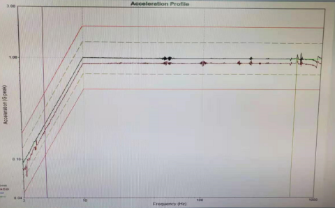

GJB4058-2000规定振动加速度测量的频率范围通常为10Hz~8kHz,当旋转设备的转速低于600r/min时,下限频率取2Hz;振动烈度测量的频率范围应10Hz~1kHz;因此在传感器送校准时,校准频率范围应覆盖2Hz~8kHz,幅值偏差应满足±5%;另外在传感器采购时还要关注传感器使用的温度范围,应覆盖实际测量高温、低温极限温度范围,传感器在低温、高温环境中测量时幅值响应偏差会发生较大的波动,图1为某国产传感器在-40℃的低温环境箱内的频响曲线,在采集频段内加速度幅值比目标幅值低10%左右。

图1   -40℃环境下频域曲线

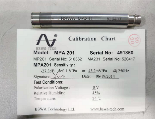

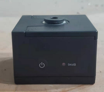

一般国产的传声器一般都将放大器和声压传感器做成一体,在校准时要分别对放大器和声压传感器进行校准,图2为某型号传声器,左半边为声压传感器,右半边为放大器,出厂证书中均标出了校准灵敏度。每次测量前后,要用精度小于±0.3dB的声校准器(图3所示)对传声器、整个测量系统(包括电缆)进行校准,因为传声器的声压膜片比较薄弱,在使用、运输过程中碰撞、跌落均会对其灵敏度产生偏移或者损坏;如果发现校准结果与声校准器额定功率偏差较大,则应对传声器停用送修后再校准;如果发现测量前后误差大于±1dB,则本次测量结果无效,应用传声器停用送修后再校准。

图2 传声器
舰船设备振动噪声测量方法的图4
图3 声校准器

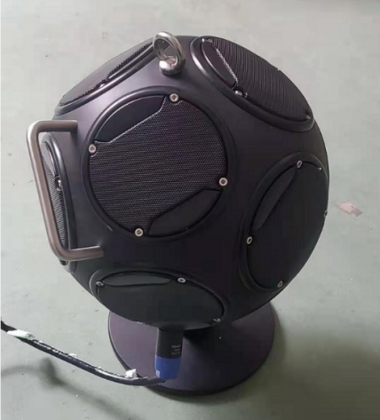

舰船设备振动噪声测量方法的图10
图4 标准声源球

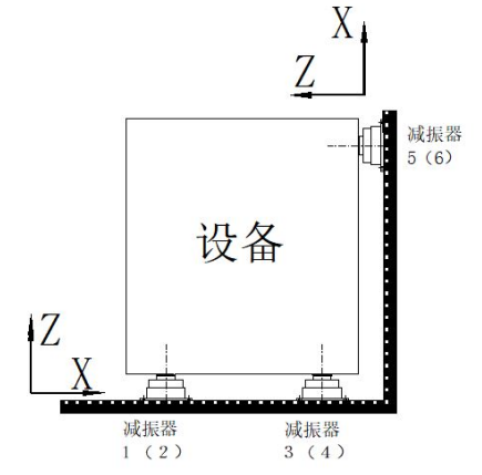

振动机脚加速度测量时,对于弹性安装的设备,测点应布置在所有减振器的上方,即在设备的底脚或底座上。测量应在三个相互垂直的方向上进行,其中Z为垂向,X为水平轴向,Y为垂直于Z、Y向。对于有多个安装面的设备,应按规定在每个安装面上布置测点。下面通过一个实例讲解两个安装面的设备的测量方法。
某型设备底部安装有四个减振器,背部安装有两个减振器,要求测量该设备的平均振动加速度级。
舰船设备振动噪声测量方法的图15
图6 设备安装示意图
测量平面:底部减振器安装面,设备的垂向(减振器轴向)为Z向。背部减振器安装面,设备的背向(减振器轴向)为Z向。安装示意图如图6所示。
测点布置:布置6个测点。底部减振器上方、设备机脚处分别为振1、振2、振3、振4;背部减振器上方、设备背部安装脚处分别为振5、振6。

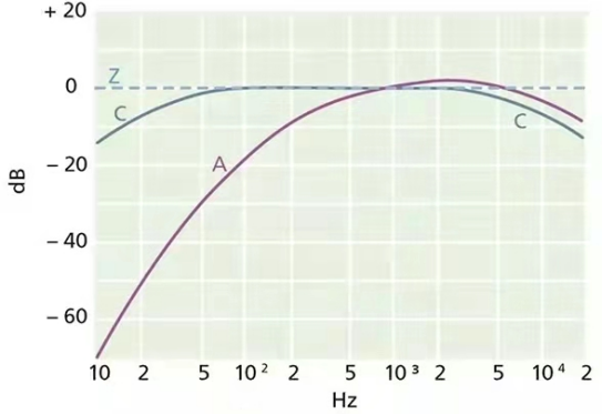

测量参数选定为声功率级,其中包括总声功率级,A计权声功率级和频带声功率级。测量频率范围可取为20~20kHz。总声功率级为20~20kHz频率范围内声功率级,频带声功率级是指全频带范围内某一段频率的声功率级,比如20~200Hz、350~2kHz,3.15kHz~20kHz。A计权声功率级相当于对声功率使用A计权滤波器,A计权调整信号的方式类似于人耳在中等声级下的响应,它是基于40dB等响应曲线。图7是A、C、Z三种计权的频率响应曲线。
舰船设备振动噪声测量方法的图23
图7 A、C、Z计权频响曲线

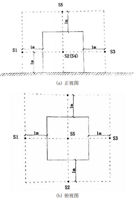

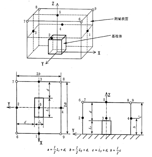

首先将被测产品的外轮廓假想成一个称为基准体的矩形六面体(不包括产品上对辐射噪声影响不大的凸出面),与基准体各面相平行且距离为d的六面体表面称为测量表面,d为测量距离,应不小于1m,一般取1m。
图8为GJB4058-2000基准体长度不大于2m的测点布置位置,测点1~5分布在距离基准体表面1m的矩形包络面上,其中测点5距离基准体底部反射面的距离为(基准体高度+1m),测点1~4距离基准体底部反射面的距离为1/2(基准体高度+1m),测点6~9为附加测点。
舰船设备振动噪声测量方法的图26
图8 基准体L1≤2m时的测量点位置
GJB763.5A-2020对测点位置的布置进行了细化,将被测设备分为2类:直接放置在反射面上的设备和不直接放置在反射面上的设备。直接放置在反射面上的设备测点布置位置基本与GJB4058-2000一致,四周测点位于基准体的四个侧面中心垂直线上,上方测点位于基准体顶水平面中心上方1m处。不直接放置在反射面上的设备通常指实际安装方式为悬空壁挂式安装的设备,其四周测点位于基准体的三个侧面中心垂直线上,上方测点位于基准体顶水平面中心上方1m处。图9为GJB763.5A-2020中小型设备声压级测量位置布置图。
舰船设备振动噪声测量方法的图27
图9 小型设备声级测量位置(设备最大尺寸≤2m,1m≤设备高度≤2m)
图8与图9中均标出了基本测点和附加测点的位置,满足以下两种情况的基础上,需要增加测点数量,即附加测点:
1)当产品表面噪声辐射指向性较强,造成相邻测点位置上声压级相差5dB以上时。
2)产品基准尺寸较大(长和宽均大于1.5m)时,测量表面上测点间距超过2d(2m)。

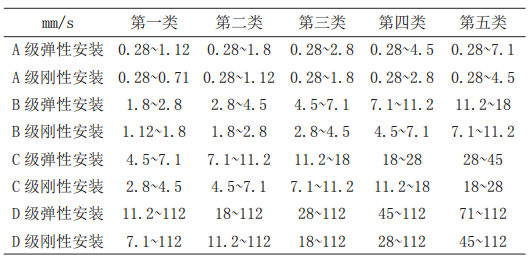

GB/T 16301-2008标准中将船舶机舱辅机振动烈度的评价分为4个等级:A级为优良工作状态,B级为良好工作状态,C级为合格工作状态,D级为不合格工作状态。
机舱辅机按其功率和转动方式分成5类:第一类——功率小于15kW的旋转机器,第二类——功率为15kW~75kW的旋转机器,第三类——功率大于75kW的旋转机器,第四类——功率不大于75kW的往复式机器,第五类——功率大于75kW的往复式机器。
表3 振动烈度等级判别表
舰船设备振动噪声测量方法的图31
根据表3列出了机舱辅机在弹性与刚性支撑安装方式下的振动烈度等级限值得出:
1)同类型机器的评价等级越高,其振动烈度限值越低。
2)同类型机器在同一个评价等级,刚性安装振动烈度限值比弹性安装低。
3)小功率机器振动烈度限值低于大功率机器振动烈度限值。
4)同等功率的旋转机器的振动烈度限值比往复式机器低。
