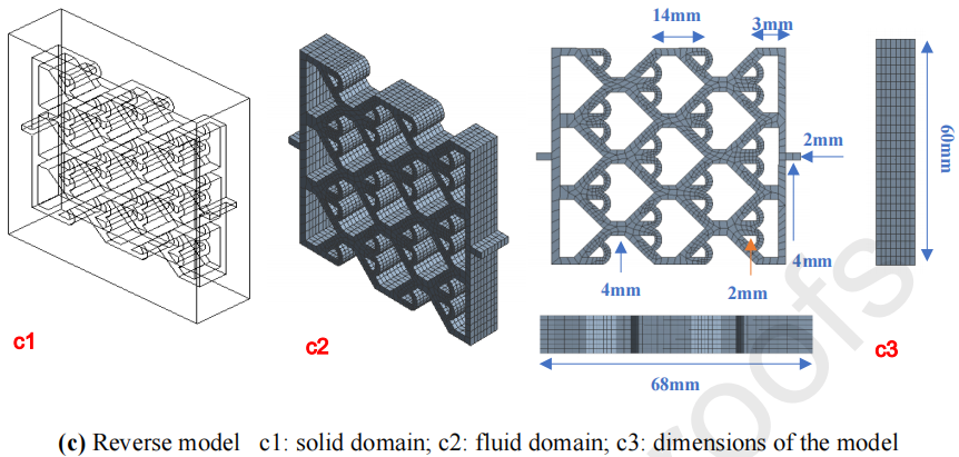

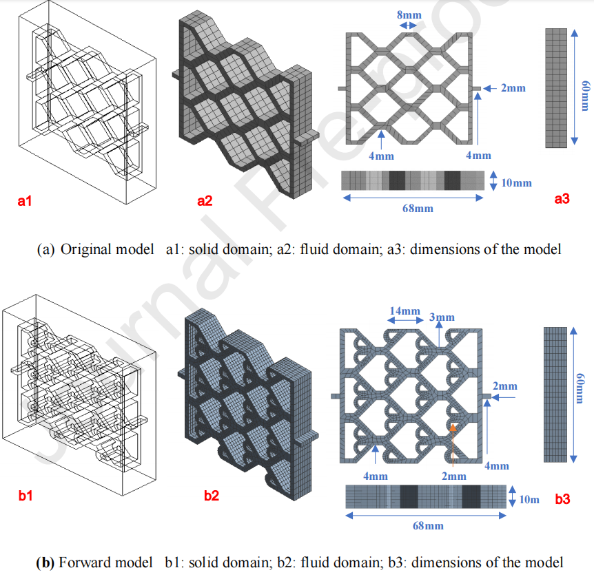

图2 特斯拉阀毛细管冷却转道液冷板:(a)原装、(b)正向和(c)反向。

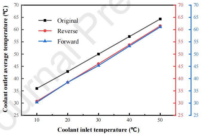

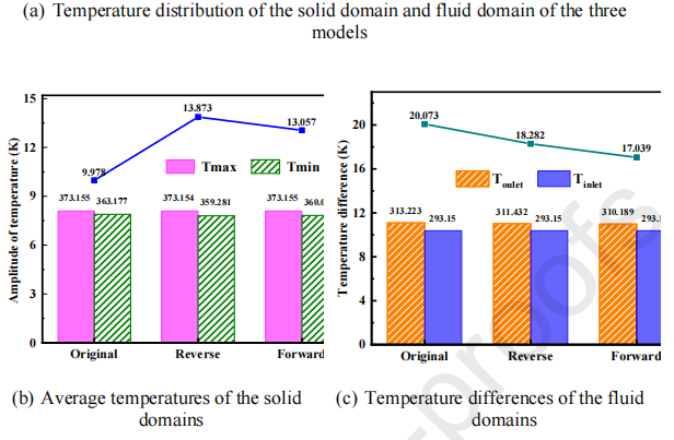

图3 三种液体冷却板中冷却剂进出口温度的关系。

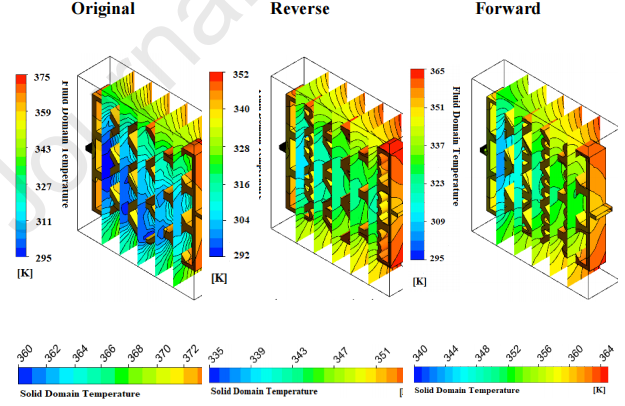

图4 三种液体冷却板的温度。
新型特斯拉阀毛细管液冷板性能分析的图9
新型特斯拉阀毛细管液冷板性能分析的图10

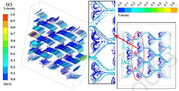

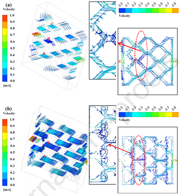

图5 不同型号的液体速度比较:(a)原始,(b)反向和(c)正向。
