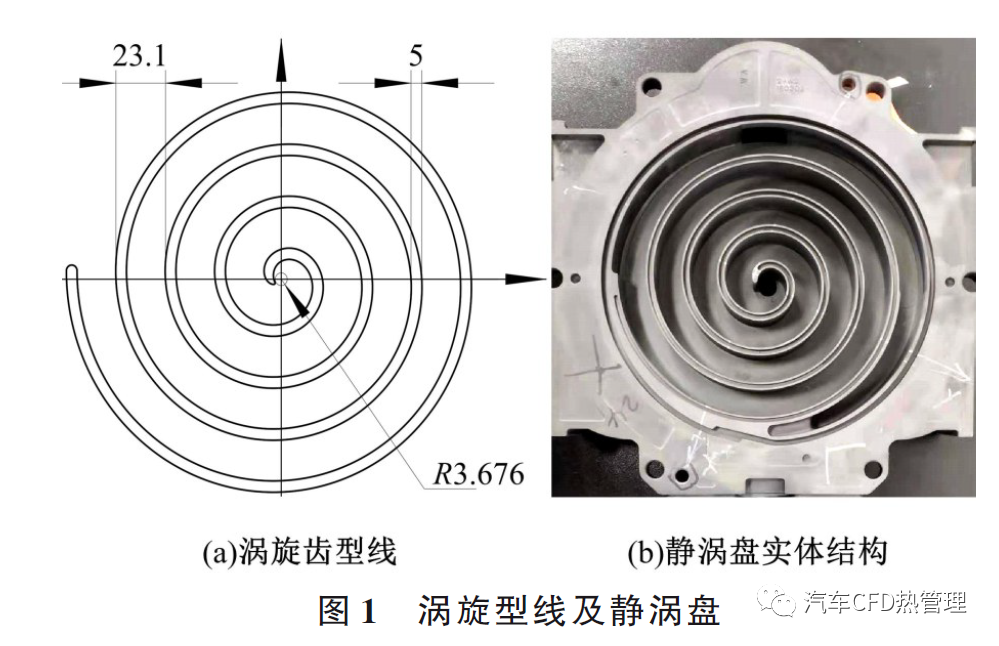

1. 1 几何模型

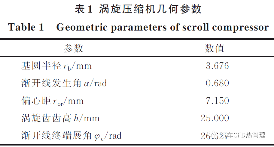

本文所使用的无油涡旋压缩机的涡旋齿是由圆渐开线形成,涡旋齿头采用双圆弧修正。试验样机的基本几何参数如表1 所示,图1 为涡旋盘型线及静涡盘实体机构。
新型无油涡旋压缩机内部热力学特性和性能测试的图1
新型无油涡旋压缩机内部热力学特性和性能测试的图2

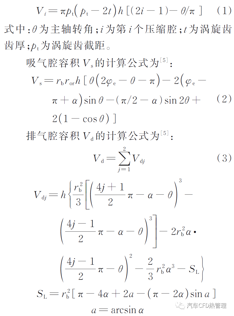

1. 2 工作腔容积
压缩腔容积Vi 的计算公式为[5]:
新型无油涡旋压缩机内部热力学特性和性能测试的图3

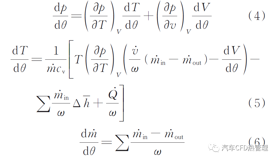

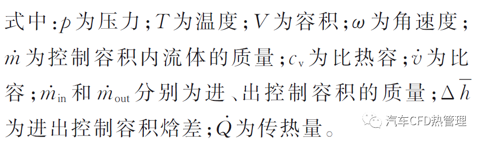

1. 3 热力学模型
1. 3. 1 基本方程
工作腔内温度、压力和质量的基本方程如下[19]:
新型无油涡旋压缩机内部热力学特性和性能测试的图4
新型无油涡旋压缩机内部热力学特性和性能测试的图5

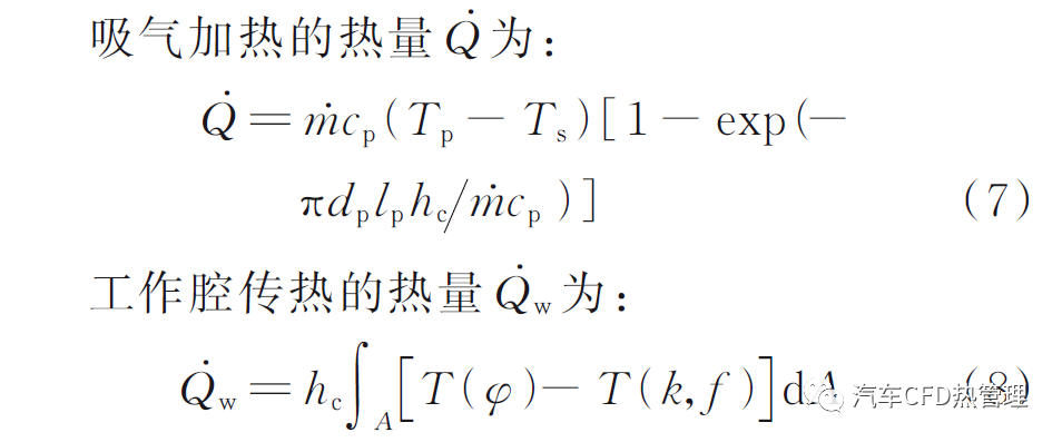

涡旋压缩机在工作过程中随着工作腔容积的不断减小,气体温度会不断升高,相邻工作腔之间会发生热传递,涡旋压缩机工作腔内的热传递主要包括吸气加热和工作腔传热[19]。
新型无油涡旋压缩机内部热力学特性和性能测试的图6
式中:c p 为定压质量热容;Tp 和Ts 分别为进气管的温度和初始进气温度;dp 和lp 分别为进气管的直径和长度;hc 为表面传热系数;T ( φ ) 和T ( k,f )分别为平均温度和第k 个工作腔在θf 时的温度,θf为形成第k 个工作腔时,主轴转过的角度;A 为传热面积。

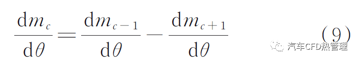

涡旋压缩机相邻工作腔之间存在径向和切向泄漏两种主要的内泄漏形式,并在同一个工作腔内会同时存在工质的泄入和泄出,工作腔内的质量满足:

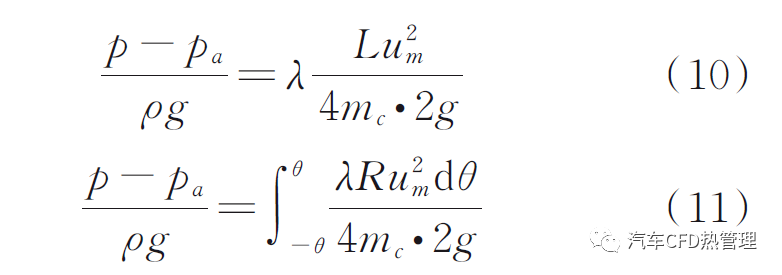

理想气体径向泄漏和切向泄漏的泄漏量分别满足:
新型无油涡旋压缩机内部热力学特性和性能测试的图8
式中:mc 为控制容积内的质量;mc - 1 为从第c - 1个工作腔泄入的质量;mc + 1 为泄出到第c + 1 个工作腔的质量。

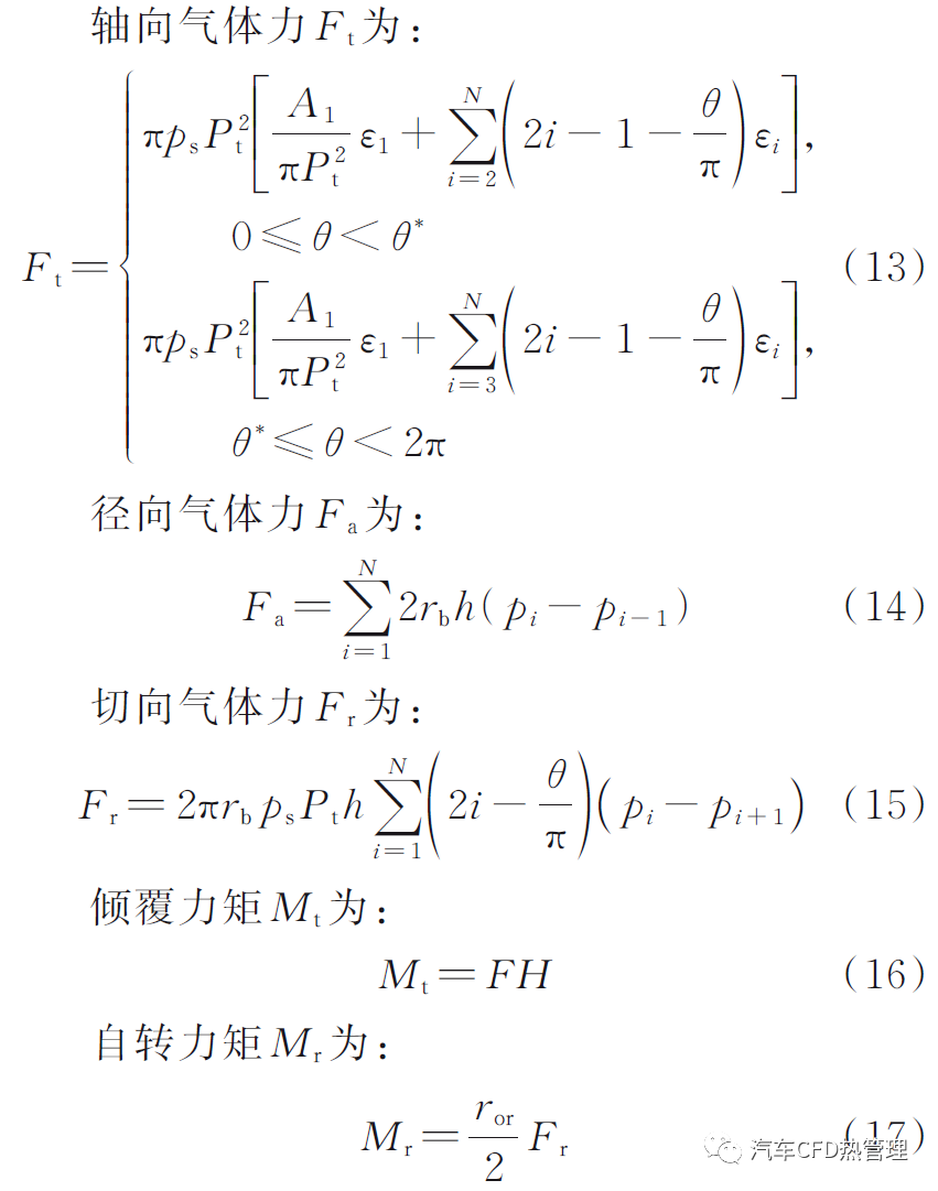

1. 5 动力学模型
涡旋压缩机动涡旋齿在工作过程中主要受到轴向气体力、径向气体力和切向气体力以及倾覆力矩和自转力矩的影响,计算公式分别如下所示[1]。
新型无油涡旋压缩机内部热力学特性和性能测试的图10
式中:ps 为吸气压力;A1 为第一压缩腔力的投影面积;H 为合力点距离;ε i 为第i 压缩腔内的压缩比;N 为压缩腔数量;F 为Fa 和Fr 的合力。

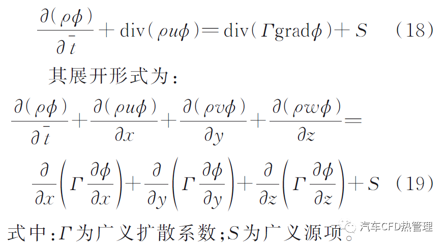

由于质量、动量和能量守恒方程表示的均为单位时间、单位体积内物理量的守恒性质,选定ϕ为通用变量,则这3 个方程可表示为如下通用形式:
新型无油涡旋压缩机内部热力学特性和性能测试的图11
式(19)右侧各项依次为瞬态项、对流项、扩散项和源项。

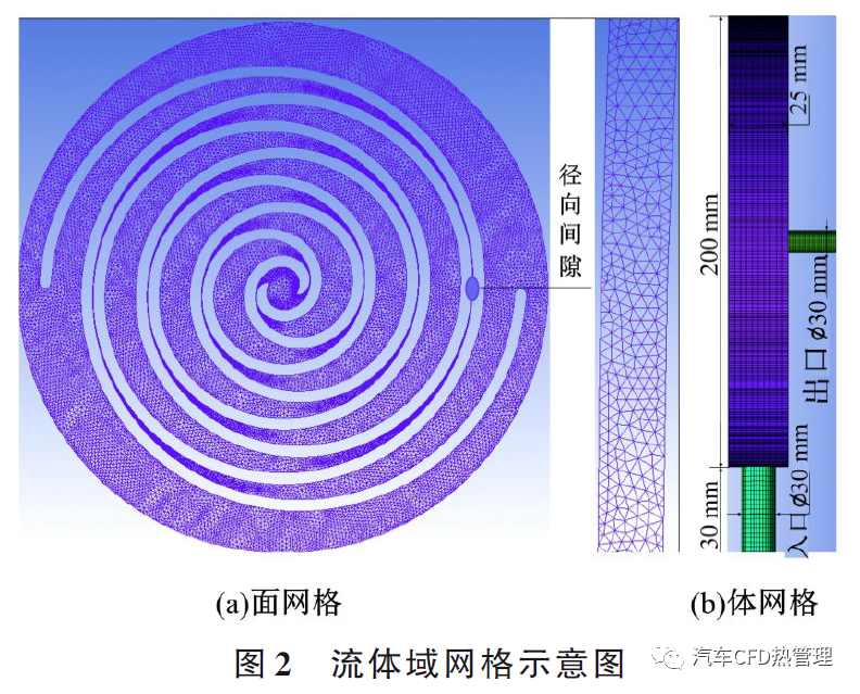

2. 2 网格划分和网格无关性验证
2. 2. 1 网格划分
涡旋压缩机整个流体域既有静止区域(进气管和排气管)又有运动区域(工作腔)。为了划分网格便利,分区域划分流体域网格。其中,静止区域体网格由非结构化六面体网格构成;运动区域体网格由三棱柱非结构化体网格构成。图2 为涡旋压缩机流体域网格示意图。图2(a)为运动区域面网格;图2(b)为流体域体网格。
新型无油涡旋压缩机内部热力学特性和性能测试的图12

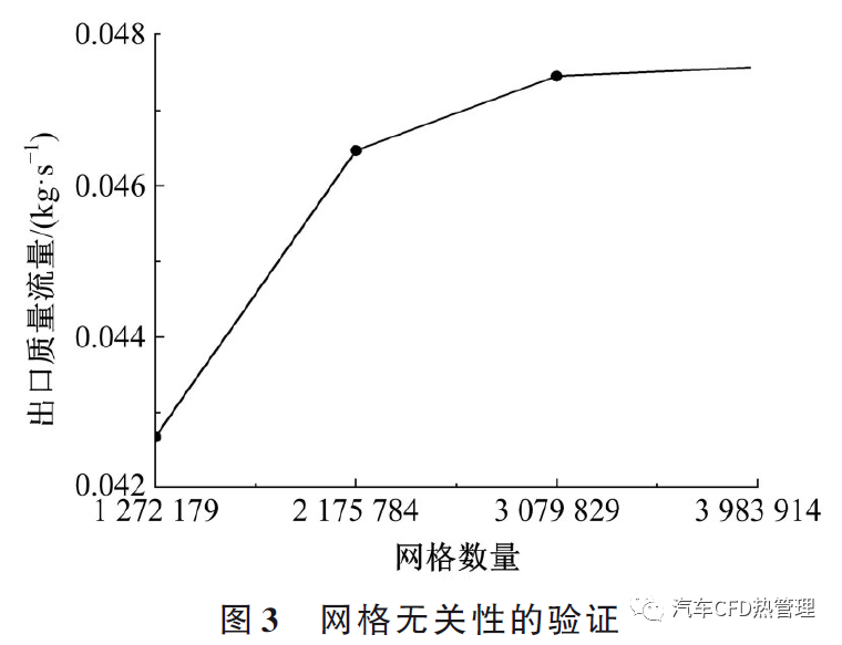

2. 2. 2 网格无关性验证

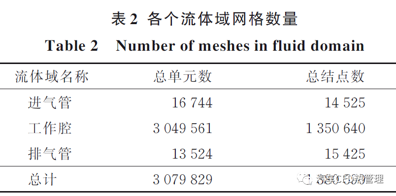

由于计算资源和计算时间的限制,无法进行无限制网格数量的计算,通过网格无关性验证,在保证计算精度的前提下,选取合适的网格数量进行数值模拟。图3 为在不同网格数量下,涡旋压缩机出口质量流量随网格数量的变化趋势。综合考虑计算精度和时间成本的影响,选择网格数量为3 079 829,其中,压缩机各计算域网格数量如表2 所示。

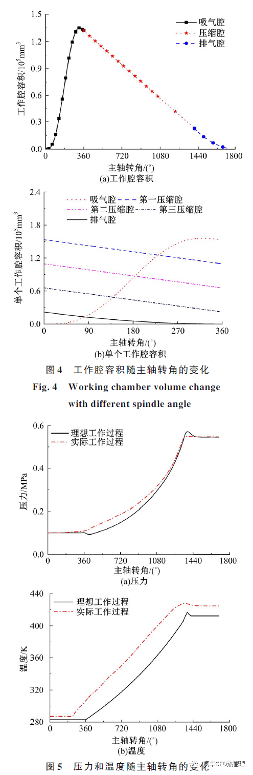

3. 1. 1 工作腔容积
图4 为涡旋压缩机工作腔容积随主轴转角的变化规律。图4(a)为工质流体在吸气、压缩和排气3 个过程中容积的变化规律,由图4(a)可以看出,随着主轴的不断转动,在吸气阶段工作腔容积会持续增大,当吸气腔和第一压缩腔连通的瞬时,由于压差的存在使得压缩腔内容积呈现先增大后减小的趋势;在压缩和排气阶段,工作腔内容积会持续减小,直至气体全部排出工作腔。图4(b)为工质流体在各个工作腔内容积的变化规律,由图4(b)可以看出,上一个工作腔的最大容积为下一个工作腔的起始容积。
3. 1. 2 温度和压力的变化
图5 为涡旋压缩机工作腔内压力和温度随主轴转角的变化规律。在吸气和排气阶段,由于进排气管与外界一直相连通,因此压力和温度均保持不变;在压缩阶段,随着工作腔容积的不断减小,工作腔内压力和温度会急剧增加;在实际工作过程中,由于工作腔内同时存在着吸气加热,内泄漏和排气损失等不可逆因素,因此工作腔内实际压力和温度均会高于理想工作过程;相邻工作腔之间的质量交换和热传递,对实际工作过程中的温度影响很大;在理想工作过程中的排气阶段,当排气腔与外界连通的瞬时,气体会发生膨胀,因此压力和温度均会有一个先增大后减小的趋势。

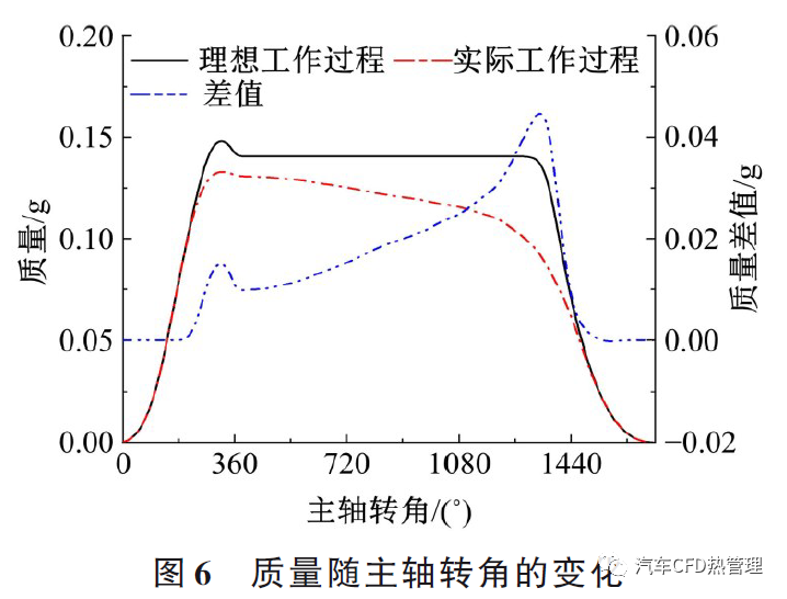

3. 1. 3 质量的变化
图6 为涡旋压缩机工作腔内质量在理想和实际工作过程中随主轴转角的变化规律。在进、排气阶段,工作腔内气体质量的理论值与实际值变化趋势基本一致;在压缩阶段,由于相邻工作腔之间内泄漏的存在,工质质量的实际值会小于理论值;在第三压缩腔,由于压差最大以及泄漏量的积累,会使得相邻工作腔之间的内泄漏量最大,腔内气体质量的理想值与实际值最大差值为0. 0455 g。

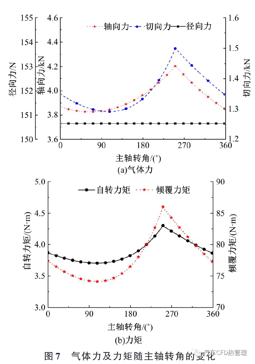

3. 2 动力学分析
图7(a)为涡旋压缩机动涡旋盘所受轴向力、切向力和径向力在一个循环周期内随主轴转角的变化规律。从图7(a)中可以看出:在动涡旋齿所受的3 个力中,轴向力最大,切向力次之,径向力最小;轴向力和切向力都呈现出先增大后减小的趋势,轴向力和切向力的最大值分别为4. 202 kN和1. 499 kN,径向力一直保持150. 64 N 不变。
新型无油涡旋压缩机内部热力学特性和性能测试的图17
图7(b)为动涡旋盘倾覆力矩和自转力矩在一个工作周期内的变化规律,倾覆力矩由切向气体力和径向气体力共同作用而产生。从图7(b)中可以看出:倾覆力矩和自转力矩也呈先增大后减小的趋势,倾覆力矩和自转力矩的最大值分别为86. 1 N ⋅ m 和4. 3 N ⋅ m。

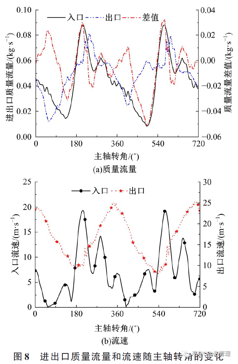

3. 3 涡旋压缩机进、出口质量流量和流速图
8(a)为涡旋压缩机进、出口质量流量随主轴转角的变化规律。如图8(a)所示,进、出口质量流量在工作过程中均是循环变化的;由于动涡旋齿会周期性地遮蔽排气口,因此出口质量流量波动较大;由于工作腔之间存在质量交换,因此出口质量会略大于进口质量。
新型无油涡旋压缩机内部热力学特性和性能测试的图18
图8(b)为涡旋压缩机进、出口流速随主轴转角的变化规律。由图8(b)可以看出:在工作过程中,进、出口流速也是循环变化的;由于排气口压力较高以及排气管直径较小,因此出口流速高于进口流速,进、出口流速最大差值为4. 5 m/s。

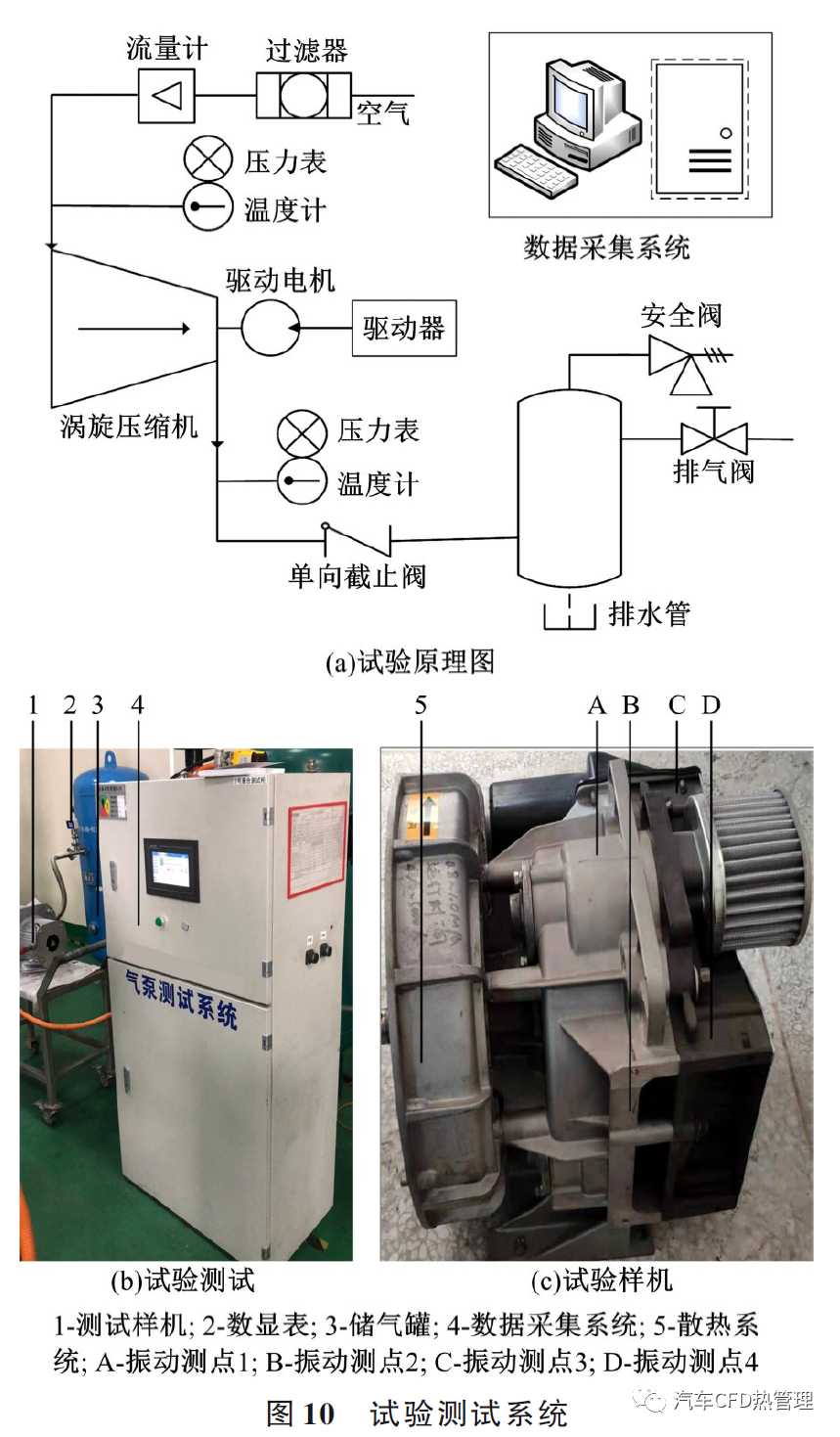

为了验证所构建的热力学模型和数值模拟的准确性,以及测试在额定工况下无油涡旋压缩机的实际工作性能,搭建了以空气为工质的压缩机试验测试平台。在额定转速3000 r/min 下,通过调节储气罐出口处的排气阀控制罐内压力,测试了涡旋压缩机的实际输出性能参数,进气压力为0. 1 MPa,环境温度为22 ℃,试验测试系统如图10 所示。
新型无油涡旋压缩机内部热力学特性和性能测试的图19

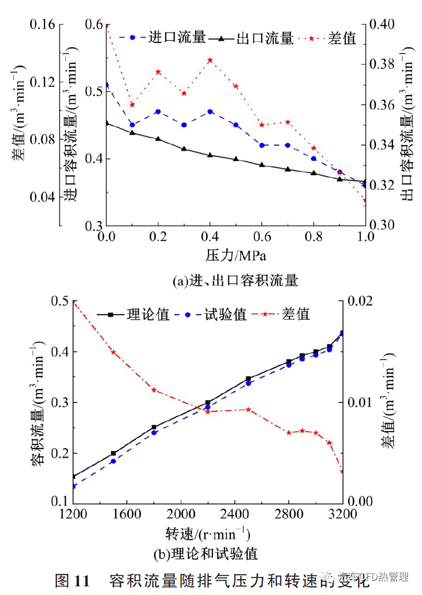

4. 1 容积流量
图11(a)为涡旋压缩机进、出口容积流量随排气压力的变化规律。由图11(a)可以看出:随着排气压力的不断增大,进、出口流量都近似地呈线性减小趋势;在排气压力较高时,涡旋压缩机需要逆向做功来抵消储气罐内的气体阻力,因而压缩机的进口流量和出口流量都较低;在不同排气压力下,进口流量之间的最大差值为0. 15m3 /min,出口流量之间的最大差值为0. 029m3 /min;在相同排气压力下,进、出口流量之间的最大差值为0. 159 m3/min。
图11(b)为涡旋压缩机的理论和试验容积流量随转速的变化规律。由图11(b)可以看出:涡旋压缩机的容积流量随转速的增大而增大,转速越高,容积流量越大;在转速较低时,由于内泄漏的影响,容积流量的流量与实测差值会较大,随着转速的逐渐降低,差值会逐渐减小。在转速为3000 r/min 时,容积流量的流量值和试验值分别为0. 4 m3/min 和0. 391 m3/min。
新型无油涡旋压缩机内部热力学特性和性能测试的图20

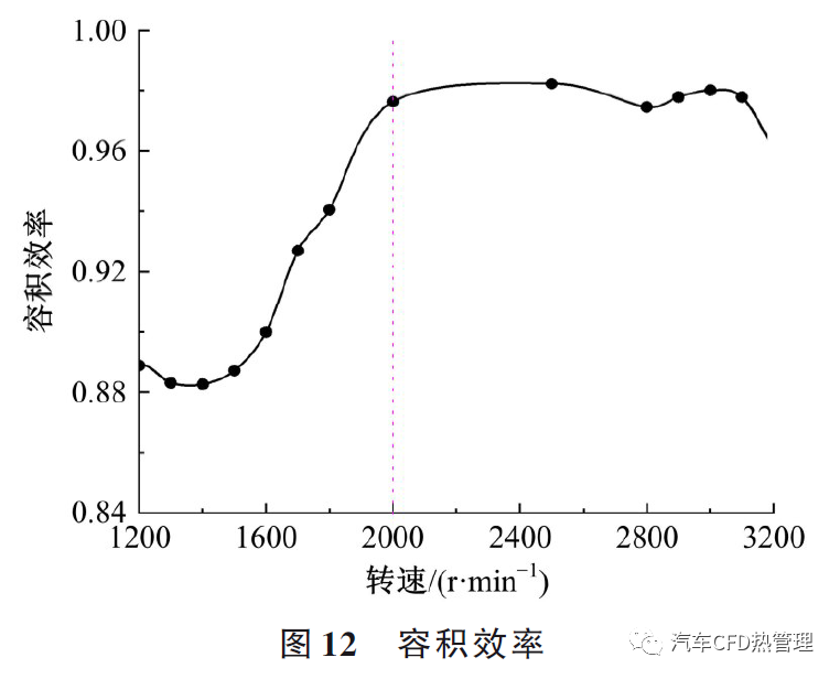

4. 2 容积效率
图12 为涡旋压缩机容积效率随主轴转角的变化规律。在转速低于2000 r/min 时,由于流体工质在工作腔内停留时间较长,内泄漏程度会增大,因此容积效率较低;随着转速的逐渐增大,容积效率随之增大,当转速高于2000 r/min 时,容积效率不再发生大的变化;研究样机的平均容积效率为0. 938。

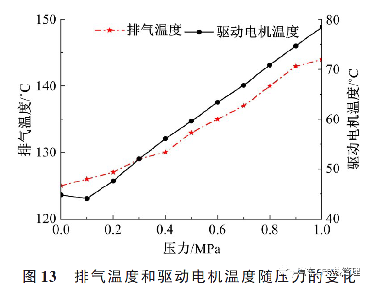

4. 3 排气口温度和驱动电机温度
图13 为在不同排气压力下,涡旋压缩机排气温度与驱动电机温度的变化规律。由于涡旋压缩机在运转过程中需要克服储气罐内的气体力来逆向做功,因此在排气压力较高时,压缩机排气口温度和驱动电机温度都较高;在不同排气压力下,压缩机排气温度最大温差为19 ℃,驱动电机温度最大温差为33. 7 ℃,驱动电机最高温度为78. 5 ℃。

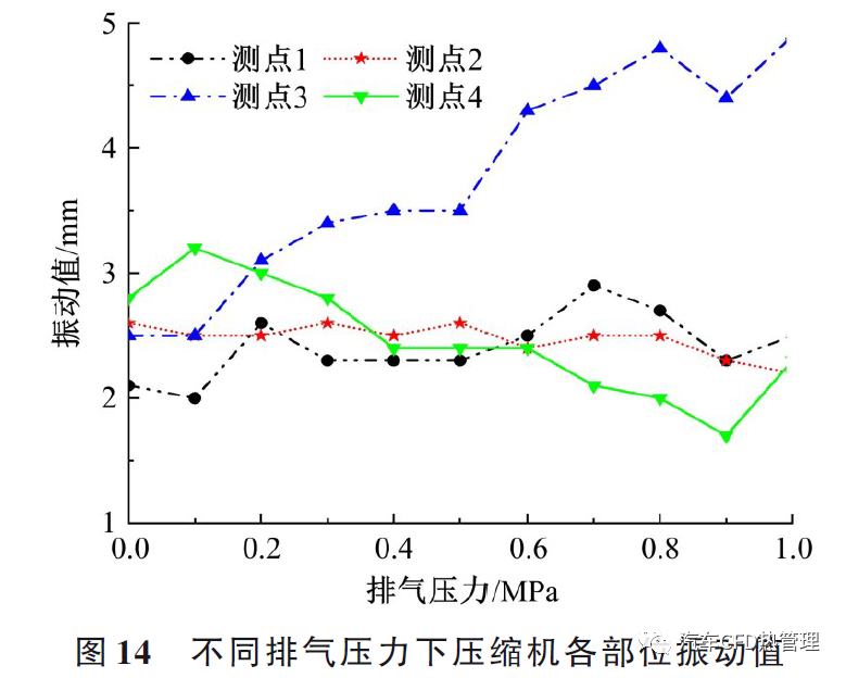

4. 4 机体振动值
图14 为涡旋压缩机在不同排气压力下机体不同部位振动值的变化规律。从图14 可以看出:测点3 的振动值变化最为剧烈,这是因为测点3 位于防自转机构连接轴承处,由于小曲拐防自传机构组件是涡旋压缩机固定架与动盘组件的连接件,在涡旋压缩机运动的过程中其所受气体力的影响最大,测点3 处机体振动的最大差值为0. 24 mm;测点1和2 位于涡旋压缩机的左右两侧,振动值相差不大;测点4 位于涡旋压缩机出风口,由于受到气体力等其他因素的影响,会存在较大的波动。
新型无油涡旋压缩机内部热力学特性和性能测试的图23

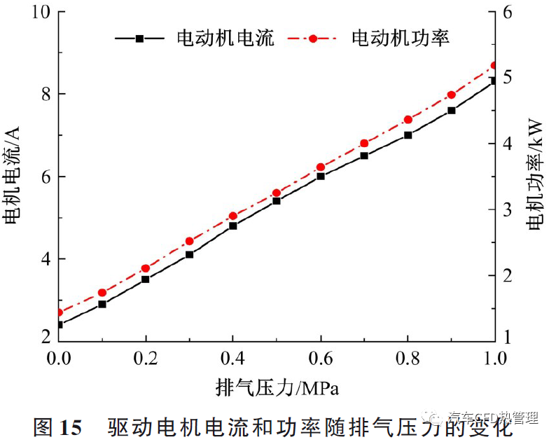

4. 5 电动机功率和电流
图15 为驱动电机电流和功率随排气压力的变化规律。电机电流和功率均受到涡旋压缩机逆向做功的影响,在很大程度上降低了涡旋压缩机的使用效率;在不同排气压力下,驱动电机的最大输出功率可达5. 18 kW,比驱动电机的额定输出功率增加了1. 48 kW;当排气压力较高时,在运行过程中驱动电机处于超负荷运行,驱动电机的最大运行电流可达8. 3 A,会使驱动电机的温度升高,驱动电机的最高温度可达78. 5 ℃。
