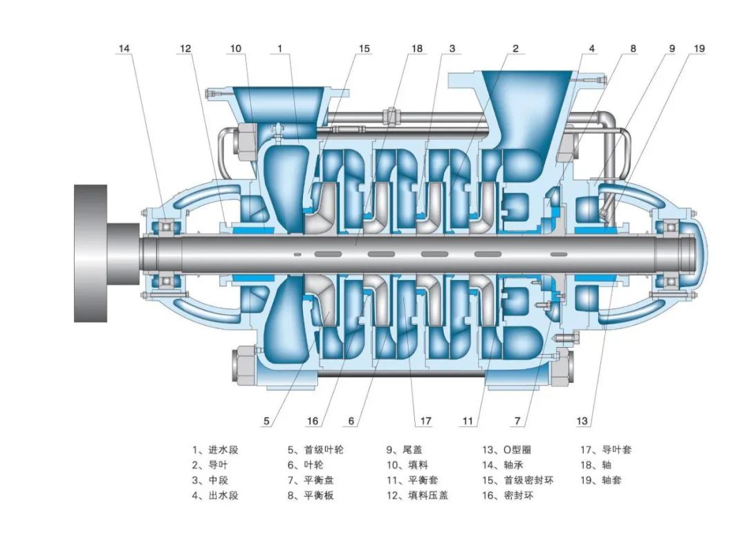

多级泵的流道部分一般由进出口段和中段组成,分级供压。本文针对某多级泵的中段进行了CFD仿真。来仿真一个中段的流动特性。
中段

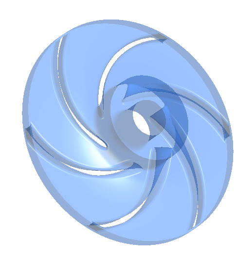

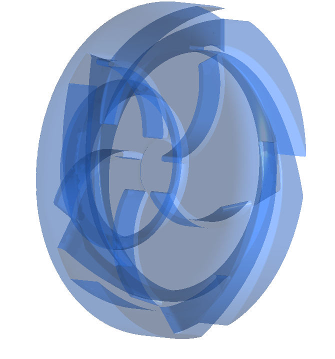

一个中段一般由叶轮,正导叶,反导叶组成,其中叶轮负责供压,正反导叶将液体的流向从径向约束为轴向。
叶轮和正反导叶

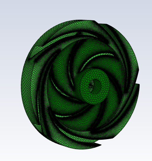

网格划分
网格划分采用Fluent meshing进行网格划分,划分的网格类型是Poly Hexcone,将导叶域和叶轮域放在一起划分,中间交界面做成共享节点,具体的网格划分过程这里不再赘述。

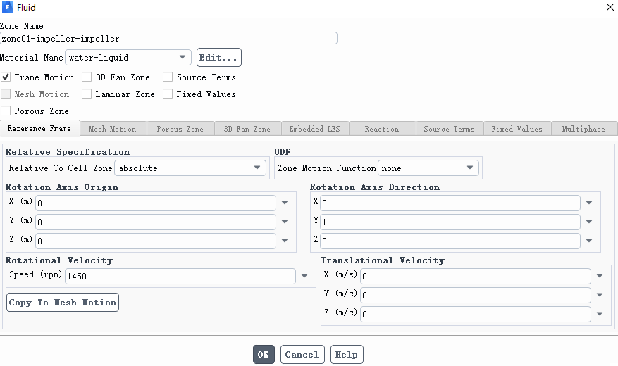

Fluent中设置
叶轮域设置成MRF域,并根据右手定则确定转速的正负值,并确定旋转轴。设置如下

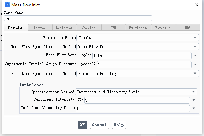

进口设置流量进口,并设置为法相进口,出口设置为压力出口,静压为0Pa,
由于是在Fluent Meshing中将两个域共享节点划分的网格,所以在Fluent中,动静交界面已经是内部面了,所以不需要做Interface面。
求解过程和正常求解设置一样,不在赘述。

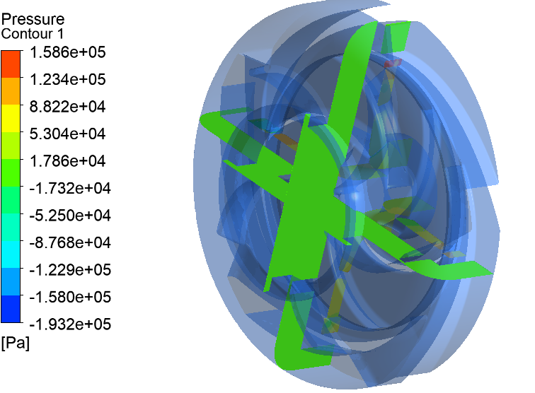

PS:
最终的计算扬程误差2%
