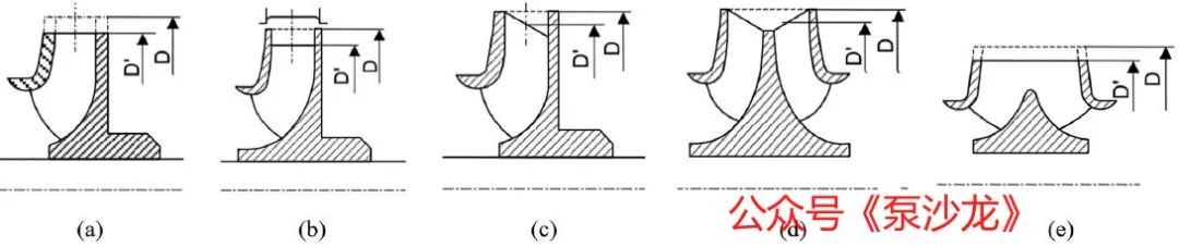

叶轮切割是一种特殊技术,它可以减小离心泵叶轮的直径,使叶轮在相同转速下具有更小的直径。在某些条件下,切割叶轮会使叶轮出口处的切向叶尖速度降低,从而使泵的工作状态符合系统的要求,这也可以减少泵送系统的过度噪音或振动。叶尖速度降低的过程会导致传递给通过液体流的能量减少,从而导致泵产生的出口流量和扬程下降(Karassik, 1989; Tsang, 1992; Hydraulic Institute and US Department of Energy, 2006)。考虑到相似定律,切割方法必须满足几何和运动学的相似性。然而,叶轮切割改变了相似定律的非线性,到目前为止,叶轮切割与其遵守这些定律之间没有定量关系(Li,2011)。图1显示了应用于径向叶轮的不同的众所周知的典型切割方法(Gülich,2007)。该图显示了五只已经切割的叶轮。除了赋予的切向动量的变化外,切割还可以在叶轮叶尖和壳体之间提供了更大的间隙。
叶轮盖板切割对中低比转速离心泵水力性能的影响(上)的图1
a)连同盖板一起切割(蜗壳泵)
b)仅切割叶片(扩散体泵)
c)单吸叶轮斜切
d)双吸叶轮斜切
e)连同盖板一起切割
图1:不同叶轮切割方法示意图(Gülich,2007)

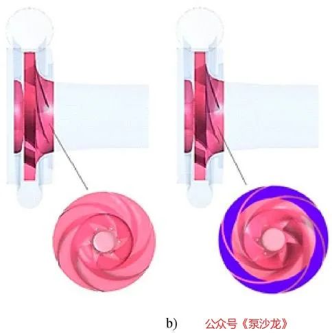

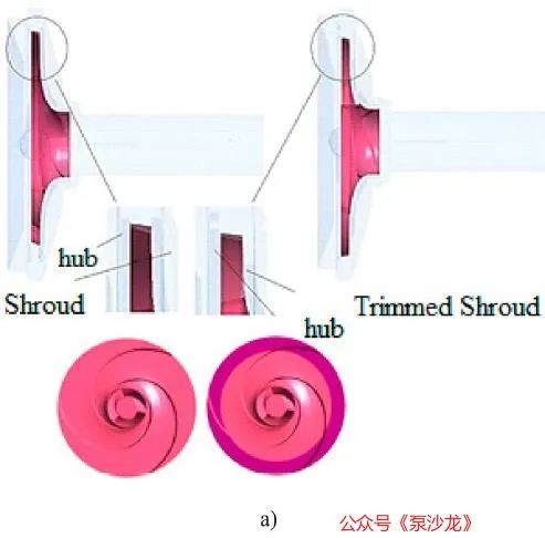

本研究的主要目的是,检查中低比速离心泵仅切割叶轮盖板的情况下对泵性能及径向力的影响。这种特殊类型的叶轮切割,称为泵叶轮盖板切割(PIST),不会对叶轮子午面产生任何重大变化(图 2)。
叶轮盖板切割对中低比转速离心泵水力性能的影响(上)的图2
叶轮盖板切割对中低比转速离心泵水力性能的影响(上)的图3
a)Ns = 10的泵
b)Ns = 24的泵
图2:泵叶轮盖板切割(PIST)示意图

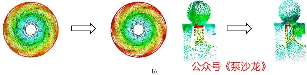

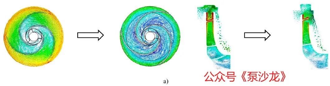

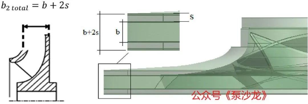

实际上,通过盖板的切割,为叶轮出口处的液体流动提供吧额外的空间,改变了常规径向叶轮流道(图 3)。改变了叶轮盖板侧和泵蜗壳之间的空间,从而改变了泵的水力性能。由于不同叶轮的泵形状不同,具有低【二维(2D)叶轮轮廓】和中等【三维(3D)叶轮轮廓】比转速,因此在每种情况实施盖板切割的效果会有所不同。
叶轮盖板切割对中低比转速离心泵水力性能的影响(上)的图4
叶轮盖板切割对中低比转速离心泵水力性能的影响(上)的图5
a)低比转速泵(PIST),Ns = 10
b)PIST,Ns = 24
图3:盖板切割为流体通过提供了额外的空间(叶片到叶片和子午视图)

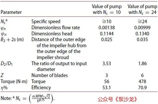

与Ns=10的闭式叶轮的泵相关的主要几何参数如图4所示。表1总结了与所研究的泵(Ns=10和24)相关的设计工况及水力参数。
表1:Ns=10和Ns=24的闭式叶轮泵在最佳效率点的主要水力参数。
叶轮盖板切割对中低比转速离心泵水力性能的影响(上)的图7
在初步研究中,发现必须给出扬程系数(ψ)和流量系数(φ)。这里,D2、Q、ω和H分别表示叶轮的外径、流量、泵的转速和泵扬程。通过考虑本工作中的特殊几何形状(仅切割叶轮盖板),平均出口直径由公式(1)计算:

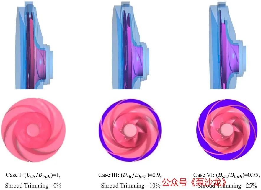

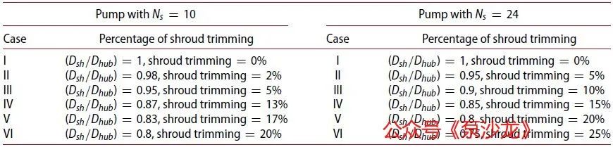

表2显示了Ns=10和24的泵的盖板切割百分比。例如,为了避免混淆,图5中只显示了通过PIST方法所改变的泵叶轮(Ns=24)的一些几何形状。
表2:每个研究案例中叶轮盖板切割的百分比
叶轮盖板切割对中低比转速离心泵水力性能的影响(上)的图11
叶轮盖板切割对中低比转速离心泵水力性能的影响(上)的图12
图5:减小泵的盖板直径(Ns=24)

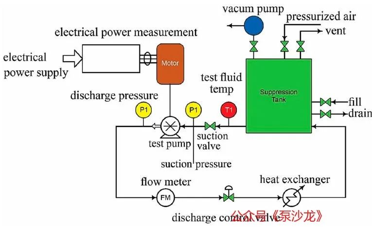

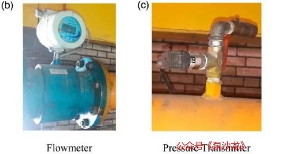

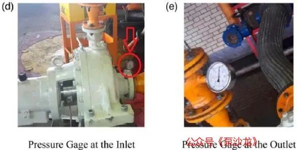

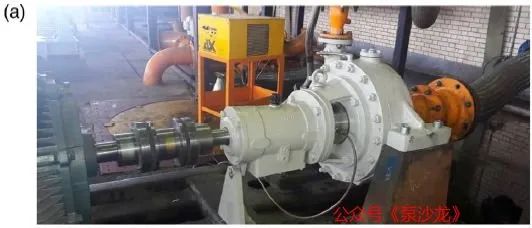

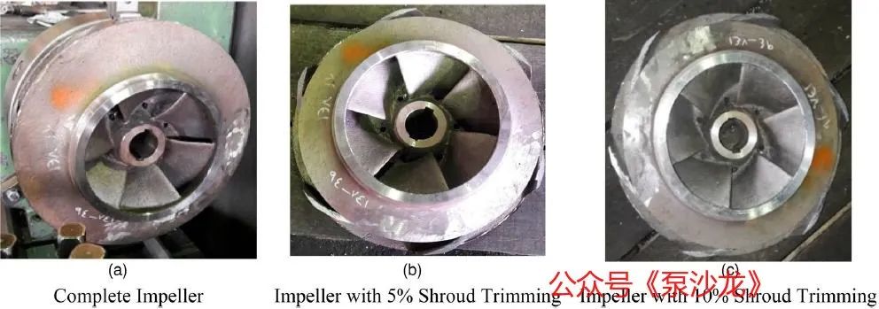

试验台及其配置如图6和图7所示。图8显示了比转速为24的泵的完整叶轮和盖板切割后的叶轮,这些叶轮与实验研究有关。标题中给出了每个叶轮的详细信息。应该注意的是,在PIST方法中,每个叶轮的轮毂和叶片形状保持不变。
叶轮盖板切割对中低比转速离心泵水力性能的影响(上)的图13
图6:试验台示意图
叶轮盖板切割对中低比转速离心泵水力性能的影响(上)的图14
叶轮盖板切割对中低比转速离心泵水力性能的影响(上)的图15
叶轮盖板切割对中低比转速离心泵水力性能的影响(上)的图16
图7:(a) 提供的试验台;(b-e) 测量装置;(b) 流量计;(c) 流量计;(d) 入口压力表;(e) 出口压力表
叶轮盖板切割对中低比转速离心泵水力性能的影响(上)的图17
(a) 完整的叶轮
(b) 盖板切割5%的叶轮
(c) 盖板切割10%的叶轮
图8:实验室叶轮盖板切割阶段(比转速为24的泵)
试验台由两只阀门、一台已安装的泵以及压力和流量测量装置组成。压力变送器的满量程精度为±0.5%。为了提高测试的测量精度,在一定的流量下进行了多次实验,并报告了记录数据的平均值。使用传统的不确定度估计方法,最大流量不确定度为±0.2%。有关实验室测试回路的其它信息,请参见附录1。在这项测试中,将装置包的整个单元一起进行测试,以检查水力或机械功能。该测试的目的是检查整个设备在一起工作时的性能。每台设备的振动值必须在其允许的范围之内。
