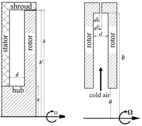

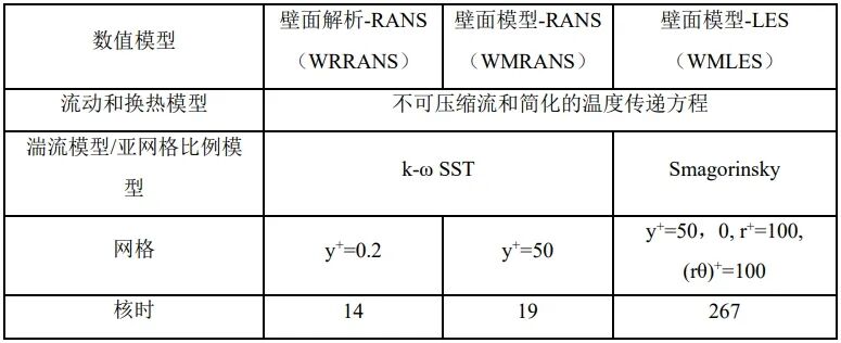

本案例选取了两种转盘腔类型作为研究对象,分别是封闭转子-定子转盘腔和径向流出旋转腔,如图1所示。下表给出了所使用的数值模型、网格、计算核时等信息。
汽轮机:转轮机械中转盘腔的流动传热模拟的图1
图1 转子-定子腔(左)和径向流出旋转腔(右)示意图

使用CFD仿真软件中三种不同的数值模型对以上两个不同的案例进行了测试,以比较不同数值模型的准确性。

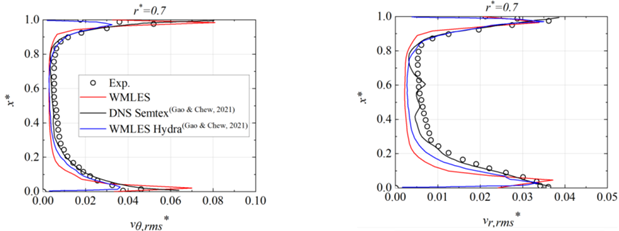

下图展示了速度扰动的模拟结果与实验数据的对比,同时还比较了使用DNS方法和其他CFD求解器的壁面模型LES的结果。结果显示本实验所用CFD仿真软件的壁面模型LES能很好地预测雷诺应力,尤其是在边界层中。对于雷诺应力预测,本实验所用CFD仿真软件的性能与其他CFD求解器相似或更好。
汽轮机:转轮机械中转盘腔的流动传热模拟的图4
图3 r*=0.7处,几种壁面模型计算的速度扰动的切向速度和径向速度和实验数据的对比

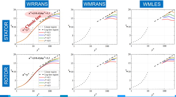

壁面解析RANS(WRRANS)数值模型对线性层和对数层中的速度进行了合理的预测。壁面模型无法求解粘性底层中的速度,但可以很好地预测对数层中的速度,但在对数层中的低y+区域速度预测不足。
汽轮机:转轮机械中转盘腔的流动传热模拟的图5
图4 三种壁面模型定子和转子的近壁面模拟结果

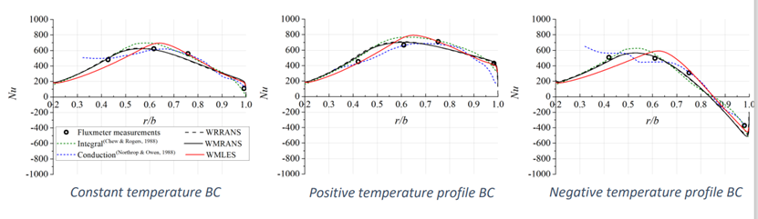

径向流出旋转腔:分别使用了不同的壁面求解方法,模拟了旋转盘上具有三种不同温度边界条件(BC)的情况。通过后处理得到了旋转圆盘上的努塞尔数分布,并与实验数据进行了对比。RANS和壁面模型LES都较好地吻合了测量值。两种理论求解方法也有很好的准确性。计算结果验证了CFD仿真软件在相对低Reφ(= 2×106)条件下的传热预测能力。
汽轮机:转轮机械中转盘腔的流动传热模拟的图6
图5 三种温度边界条件下,不同壁面求解方法的努塞尔数与实验数据对比
