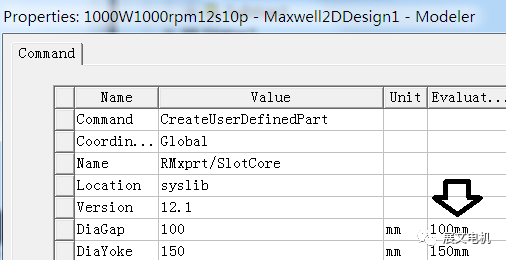

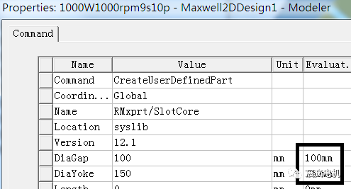

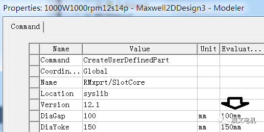

极配合的影响呢?对于这个150mm的外径,尺寸不大,一般不会选择太多槽数,为了能比较好的评估以上影响,我们选择9槽和12槽两种槽数,选择910极,1210极或14极。
之所以这样选择9槽10极,是因为他存在明显的单边磁拉力,但同时在三个方案中,绕组分布的影响最大(N=3),这两个因素哪个更直接,仿真验证过才知道。1210极或14极,绕组磁势关于原点对称,不含偶数次谐波,但没转周期数明显差异。
为了能尽可能的在一个尺度上评估,他们极数相差不大,选定固定的定子内径(实际上12槽14极本可以优化到更少的用料),相同的极弧系数来评估(影响振动噪声主要是径向力分布和齿槽转矩关系不大),基于以上的思路,我们正向设计了三个电磁方案:

PS:经ANSYS MAXWELL有限元瞬态场仿真,三个不同槽极配合在额定转速输出额定功率时,经过修正后效率都刚好超过90%

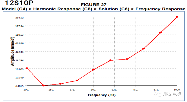

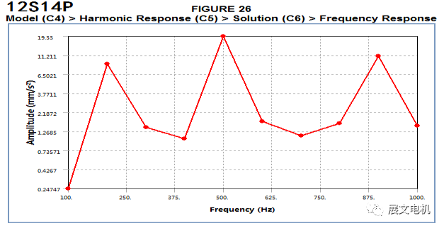

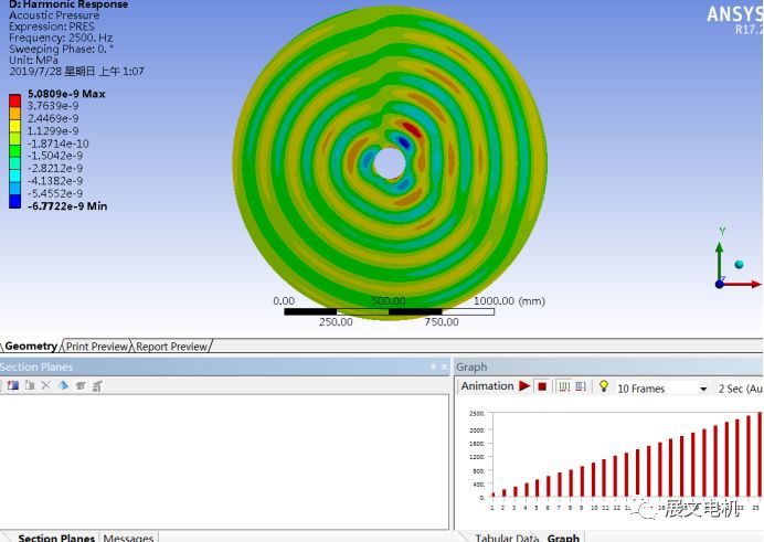

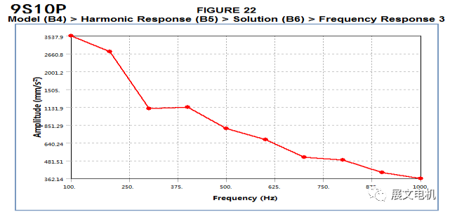

PRATS4 通过Ansys Maxwell计算额定输出时的径向电场力分布导入ANSYS WORKBENCH进行谐响应分析的结果图表数据:
关于电机振动噪声分析你可能不了解的的图4
关于电机振动噪声分析你可能不了解的的图5
关于电机振动噪声分析你可能不了解的的图6
    结论:经过分析,可以看出,当每极每相槽数q=N/D(不可约分数)的 N为奇数,绕组对称不存在单边磁拉力的条件下,分数槽的每转周期数最大的12S14P极产生最小的电磁噪音:
