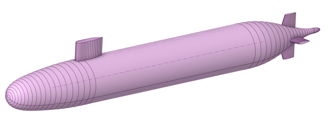

几何模型
下图展示了在SpaceClaim中打开的Suboff全附体几何模型。
STAR-CCM+ | 潜艇CFD大涡模拟的图1
Suboff全附体几何模型
在SpaceClaim中创建潜艇的外部流域,具体步骤如下:
  • 在SpaceClaim的顶部菜单栏中点击 准备,点击其中的 外壳按钮;
  • 设置外壳的尺寸。设潜艇身长为 L,一般情况下,流域入口取距艇首 0.5~2 L,出口取距艇尾 2~5 L。本文入口取2500 mm,约为 0.6 L;出口取8500 mm,约为 2 L
将上述创建好的潜艇外流域导出为x_t格式的几何文件,备用。

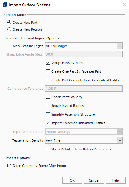

  • 导入准备好的几何模型。点击菜单栏 文件→Import→Import Surface Mesh,然后在弹出的 Import Surface Options窗口中设置如下图所示;

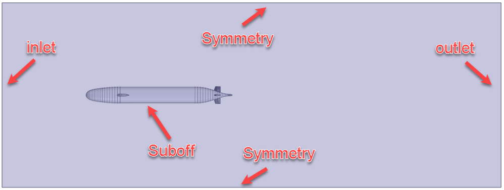

  • 几何模型导入完成后,你会在模型树的 Geometry→Parts→FLUID→Surface节点下发现一堆数字编号的面,这些面是在几何导入STAR-CCM+中的时候,软件自动分割好的。这里我们把他们合并成几个简单的边界,以方面后续边界条件的设置,简化后的边界类型及命名如下图所示;
STAR-CCM+ | 潜艇CFD大涡模拟的图3
△ 边界类型及命名

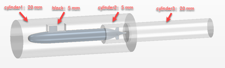

  • 创建加密框。创建三个圆柱形加密区: cylinder1、cylinder2、cylinder3,分别对应 艇身、艇尾及潜艇尾流区域;另外创建一个矩形加密区 block,对应 舰桥区域;
STAR-CCM+ | 潜艇CFD大涡模拟的图4
△ 创建加密框

  • 定义区域加密。右击 Automated Mesh→Custom Control节点,在弹出的菜单中选择 New→Volumetric Control,然后 Custom Control节点会出现一个新的节点 Volumetric Control。重复以上操作创建另外三个加密区。创建完成后,将4个 Volumetric Control与上面创建的4个加密框关联起来,并设置相应的网格尺寸;

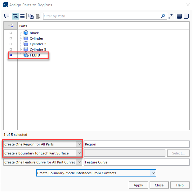

  • 创建计算域 Region。从零部件边界转变为CFD计算边界需要这一步。右击 Geometry→Parts→FLUID,在弹出的菜单中选择 Assign Parts to Regions,然后在弹出的窗口中设置如下图所示;
STAR-CCM+ | 潜艇CFD大涡模拟的图5
△ 创建计算域

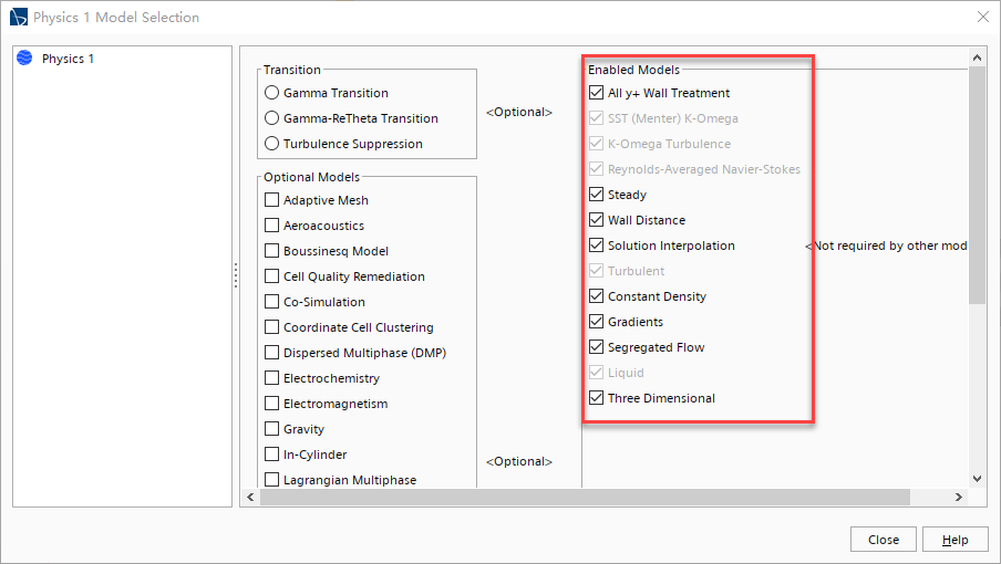

  • 首先利用SST k-w进行稳态计算,开启的物理模型如下图所示:
STAR-CCM+ | 潜艇CFD大涡模拟的图6
△ 稳态计算物理模型

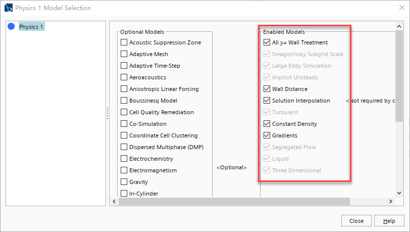

  • 当稳态计算收敛后,开启大涡模拟,利用 Smagorinsky亚格子模型开张瞬态计算,瞬态计算物理模型如下图所示。时间离散采用二阶格式,时间步长设置为0.05 s,内迭代步数为10,最大计算物理时间为10 s。
STAR-CCM+ | 潜艇CFD大涡模拟的图7
△ 瞬态计算物理模型

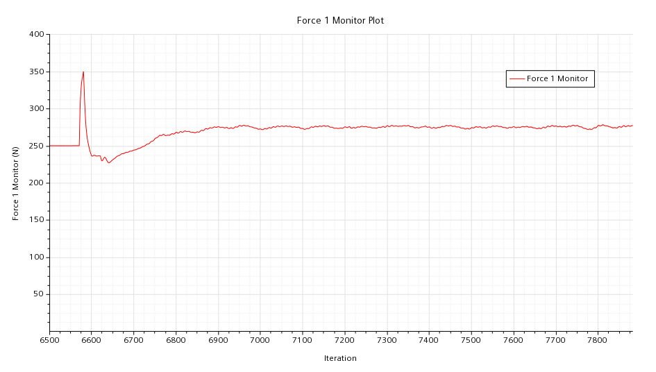

本文模拟的工况点是航速10节,通过大涡模拟得到的潜艇阻力约为277 N,对应的实验结果为283.3 N,相对误差为2.2%,精度还是相当不错的。
STAR-CCM+ | 潜艇CFD大涡模拟的图8
△ 潜艇阻力监测图

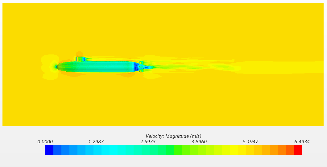

下图为潜艇航行过程的速度云图。
STAR-CCM+ | 潜艇CFD大涡模拟的图9
△ 速度云图
