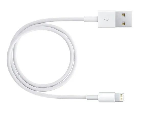

电源线
随着Apple iPhone 营销全球,让TPEE 材料被广泛应用在日常生活中,唾手可得,其优异的可挠性及绝佳触感,很容易与其他材料区分。
不可或缺的弹性体:聚醚酯材料的应用案例的图3
图2:Apple 电源线采用DSM 的TPEE

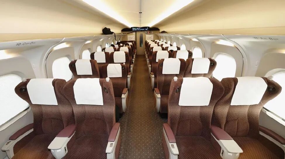

椅垫
TPEE 材料可用于提高座椅的舒适度,以及无拘束的活动能力,但价格较高。近年来,TOYOBO 在发泡型TPEE 应用上,推出许多产品,其中最受瞩目之一,就是大量被应用在新干线内部的座椅上。TPEE 具重量轻、回弹性佳、抗菌、可回收、且耐久不变形的特性,为现行发泡材料中,极具竞争力的座垫环保材;相较传统座垫材质,TOYOBO Breathair 具备较大的孔隙,可让空气及水易于穿透,不残留在发泡材内部的特性,常被应用在椅垫、床垫等产品,可直接清洗、烘干,解决脏污残留的问题。

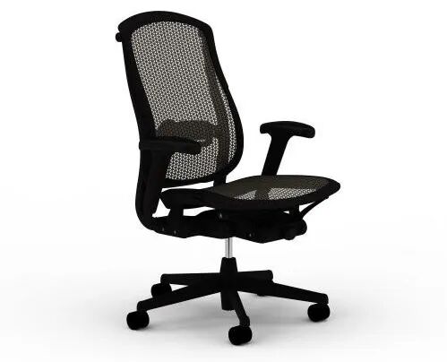

不可或缺的弹性体:聚醚酯材料的应用案例的图4
图3:采用Dupont Hytrel 的网状靠背座椅
不可或缺的弹性体:聚醚酯材料的应用案例的图5
图4:发泡型TPEE 材料被大量应用在新干线内部座椅上

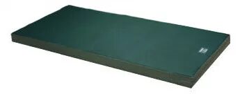

医疗床垫
Panasonic 将其应用在医疗床垫上,使产品具有可清洗、良好抗菌性,以及高舒适度等优点,并且大大地解决了医疗床垫的清洁问题。■
不可或缺的弹性体:聚醚酯材料的应用案例的图7
图6:Panasonic 将其使用在医疗床垫上,大大地解决床垫的清洁问题
