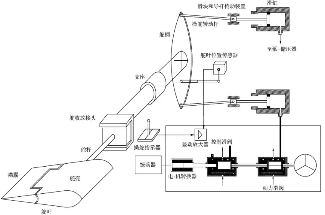

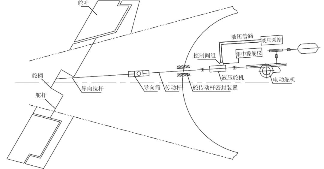

与水面舰船相比,潜艇操纵不仅要实现航向控制,还要对深度和姿态进行控制。因此,潜艇操舵系统更加复杂,一般在艉部布置1对方向舵,实现航向控制;在艉部布置1对艉升降舵,艏部布置艏升降舵(或围壳舵),实现潜艇垂向位置和运动姿态的控制。3套舵系统的基本组成相似,由舵根、舵叶、舵杆、舵柄、导向拉杆、导向筒、传动杆、舵传动杆密封装置、液压操舵装置及电动操舵装置等组成[2]。以艉升降舵为例,其基本结构如图1所示。按照功能,可将整套舵装置系统分为3部分:实现潜艇姿态调整的舵叶部分、实现舵叶传动的传动装置部分、耐压艇体内部推动舵机动作的舵液压系统或电动舵机部分。不同部件的工作环境介质不同,产生振动噪声的机理也大不相同。
廖健等:潜艇操舵系统噪声综述的图2
图  1  潜艇艉升降舵结构示意图
Figure  1.  Diagram of stern elevator structure of submarine

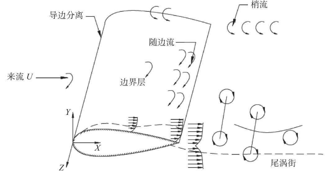

与其他耐压艇体外的附体一样,舵叶噪声是由舷外水的绕流作用形成的流激噪声。从提高升力系数、降低阻力系数的角度出发,潜艇的突出结构附件大多采用了翼型结构,舵叶的设计也不例外。图2为舵叶翼型结构引发流激噪声的水动力源示意[3],产生舵叶流激噪声的流体脉动源主要包含6类[4-6]:1) 非均匀来流包含的涡量;2) 来流与舵叶之间的攻角在导边形成逆压梯度,引发的导边流动分离;3) 舵叶表面边界层内的涡量形成的流体脉动;4) 随边区域内逆压和黏性作用导致边界层分离,引发的涡脱落;5) 随边脱落的涡在尾部形成的尾流涡街;6) 吸力面与压力面压差使来流在侧面形成向低压面翻卷的翼端效应,引起的梢涡。
廖健等:潜艇操舵系统噪声综述的图3
图  2  舵叶翼型结构流激噪声水动力源示意
Figure  2.  Hydrodynamic source of flow induced noise of rudder blade airfoil structure

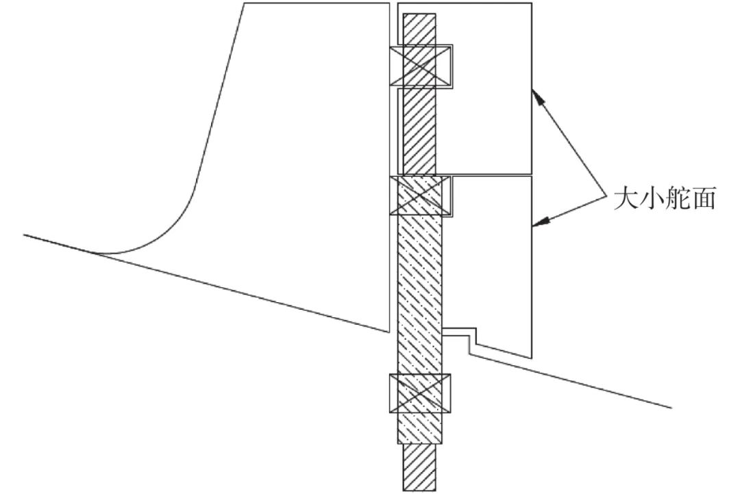

此外,舵叶的安装形式也可能影响流激噪声水平。根据旋转轴与舵叶压力中心的位置关系,分为平衡舵、不平衡舵、过平衡舵。平衡舵在零位附近可自行平衡水动力,有利于降低操舵装置输出功率,减小操舵系统噪声,但平衡舵易发生颤振和自激振动。为优化舵叶布置形式,美军“弗吉尼亚”级潜艇的艉升降舵采用了内外大小舵面设计,如图3所示[10]。采用大小舵面后可运用不平衡舵,降低颤振风险;低航速仅操纵小面积舵,输出功率小;小面积舵对螺旋桨流场影响小,降低了螺旋桨发生空化的风险。
廖健等:潜艇操舵系统噪声综述的图4
图  3  “弗吉尼亚”级潜艇艉升降舵采用的大小舵面
Figure  3.  The size of the rudder surface used in Virginia class stern elevator

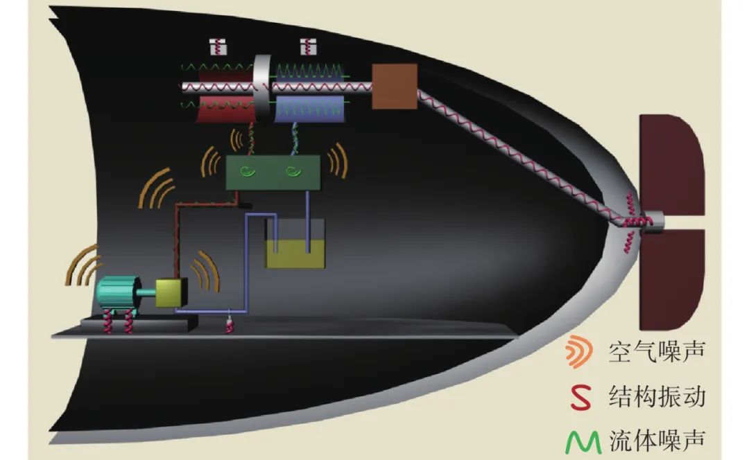

舵液压系统的低噪声设计是操舵系统安静性设计的重点。潜艇舵液压系统一般包括液压源、传递管路、控制阀组、液压缸等部件,是一个复杂的动力学系统,振动噪声的产生源头和传递路径也比较复杂。图5所示为舵液压系统振动噪声的传递示意简图。按照舵液压系统的运行状态,将舵液压噪声分为2大类:稳态噪声和非稳态噪声。
廖健等:潜艇操舵系统噪声综述的图6
图  5  舵液压系统振动噪声传递示意图
Figure  5.  Diagram of vibration and noise transmission of rudder hydraulic system

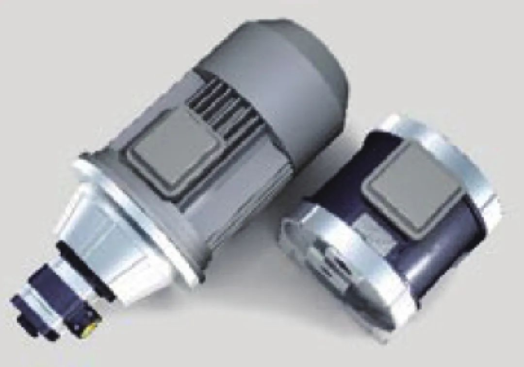

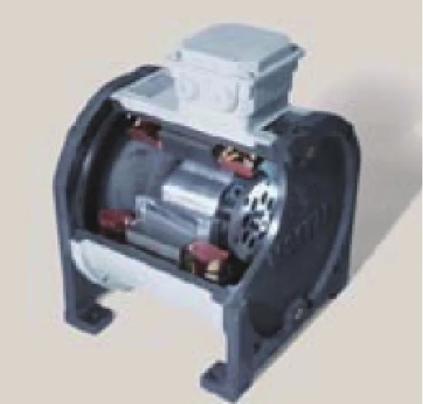

式中:m为设备的运动部件质量;a为运动加速度;k为偏移误差δ转变为运动部件质量中心振动位移的系数;ω为运行频率。根据式(1)可知,若要降低不平衡激励力,必须提高制造精度,减小运动速度,降低运动部件质量。电机和液压泵装配不对中也会导致不平衡激励力增大。为了避免机械安装导致的不对中,减小振动噪声,电机泵成为一种新的应用趋势。例如,Voith公司提供的EPAI型电液泵组,将内啮合齿轮泵集成在异步电机内部,工作压力可高达33 MPa,实物图如图6和图7所示。该泵组采用一体化结构设计,不仅能有效避免传统电机泵组的不对中问题,运动部件质量也大幅减少,而且具有更低的流量脉动,使得泵组噪声降低最高达12 dB。
廖健等:潜艇操舵系统噪声综述的图8
图  6  传统的电机和液压泵单元
Figure  6.  Conventional motor and hydraulic pump units
廖健等:潜艇操舵系统噪声综述的图9
图  7  Voith电机泵产品实物
Figure  7.  Voith motor pump products

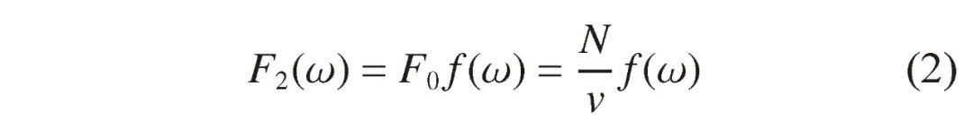

4.1.2   机械工作过程力引起的结构振动
在频域分析中,工作过程力F2(ω)F2(ω)的表达式为
廖健等:潜艇操舵系统噪声综述的图10
式中:N为工作过程有效功率;F0和vv分别为有效功率对应的力和速度;f(ω)为F0=1时的动态力幅值密度分布函数。根据式(1)可知,要减小工作过程中的动态力,必须降低功率NN,提高速度vv。
操舵液压系统泵源转速的选择需要综合考虑前2种稳态噪声,它对工作过程中的动态力和由于制造不精确而产生的激励力影响是相反的。工作过程动态力随转速增长而降低,而不平衡激励力随转速增长而变大。因此泵源转速的选择需综合考虑以上2种稳态噪声激励力的影响。

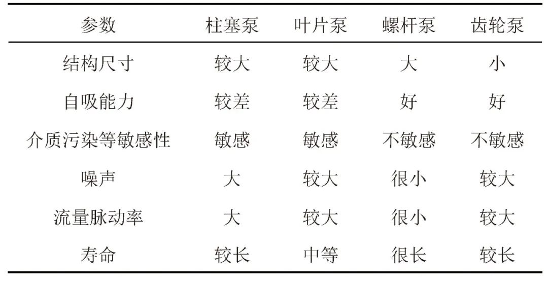

降低系统流量脉动,首先要选用低噪声液压泵源。常用的液压泵有柱塞泵、叶片泵、螺杆泵和齿轮泵等,基本特性对比如表1所示。柱塞泵是最常用的液压泵,具有额定压力高、结构紧凑、流量调节方便等优点,但其输出流量脉动较大。叶片泵输出流量均匀、运转平稳、噪声低、体积小,但存在结构复杂、吸油特性较差,对油液污染较敏感等缺点。螺杆泵运行平稳,输出流量脉动几乎为零,自吸能力较好,但一般尺寸较大,输出最高压力仅能达到10 MPa。齿轮泵结构简单,体积小、重量轻,自吸能力好,抗油液污染能力高,工作可靠,其主要缺点是输出流量不可调,流量脉动系数较大。为优化流量脉动特性,也有一些新型液压泵可供选择,例如摆线泵、螺旋转子泵等。
表  1  常见液压泵基本特性对比
Table  1.  Comparison of basic characteristics of common hydraulic pumps
廖健等:潜艇操舵系统噪声综述的图11

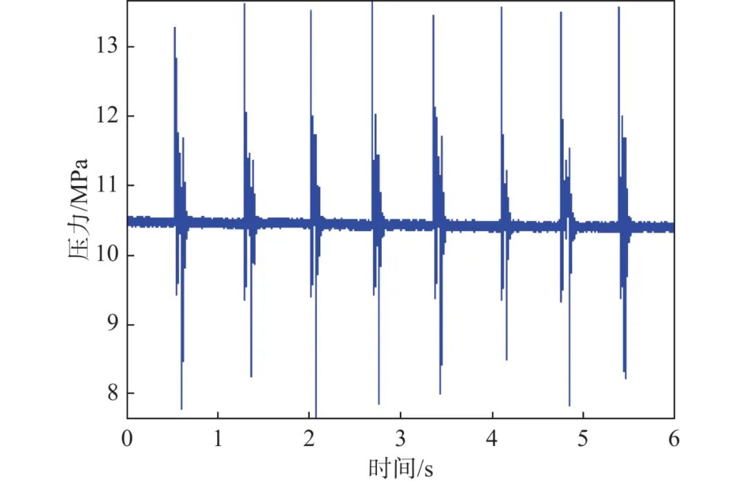

第1类液压冲击由流量控制阀(伺服阀或比例阀)突然开启或关闭造成油液流动突然开始或停止以及高低油口瞬间切换,引起压力瞬间升高或降低而产生的。此类液压冲击常见于全船液压阀控操舵装置中,且控制压力越高,流量越大,液压冲击强度越大。液压冲击产生的压力冲击波会沿着全船液压管道传播,激励艇体振动而产生瞬态辐射噪声。如图8所示,该工况下伺服阀启停的瞬间压力波动巨大,达到5 MPa以上,引发巨大的冲击噪声。当流量控制阀的阀芯开度变化时间tt小于压力冲击波在管道往复所需时间TT时,产生直接液压冲击;当tt≥TT时,产生间接液压冲击。
廖健等:潜艇操舵系统噪声综述的图12
图  8  伺服阀启停引起的液压冲击
Figure  8.  Hydraulic impact caused by servo valve start-stop

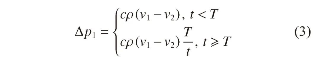

使用压力变化量来量化液压冲击强度,则第1类液压冲击强度计算公式为
廖健等:潜艇操舵系统噪声综述的图13
式中:ρ为管道中油液的密度;v1和v2分别为阀芯换向前、后的油液流速;c为管道中液压冲击波的传递速度。由式(3)可知,第1类液压冲击与控制阀的开启时间密切相关。

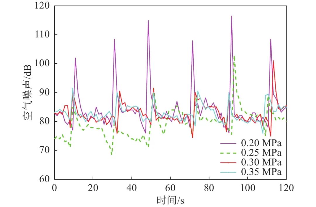

第2类液压冲击由油液气穴造成油液压力瞬间升高而产生。油液气穴是油液局部压力低于油气分离压力,致使油液中气泡大量析出,当气泡进入高压区时,气泡迅速泯灭,造成油液压力瞬间升高的现象。该现象常见于液压泵吸油口处,会导致液压泵的磨损并产生刺耳的空气噪声。图9为某型液压泵在不同吸油压力下的运转空气噪声,可见当吸油压力降低至0.2 MPa时,由于气穴现象发生,使得液压泵换向时会产生尖锐刺耳的空气噪声,瞬间幅值会增大约33 dB。控制第2类液压冲击,一方面可提高液压泵吸油口压力,防止吸油口压力低于气液分离压力;另一方面减少油液中含气量,降低气穴的风险。
廖健等:潜艇操舵系统噪声综述的图14
图  9  不同吸油油压力下的某液压泵运行时空气噪声
Figure  9.  Air noise during operation of a hydraulic pump under different oil suction pressure

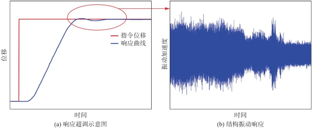

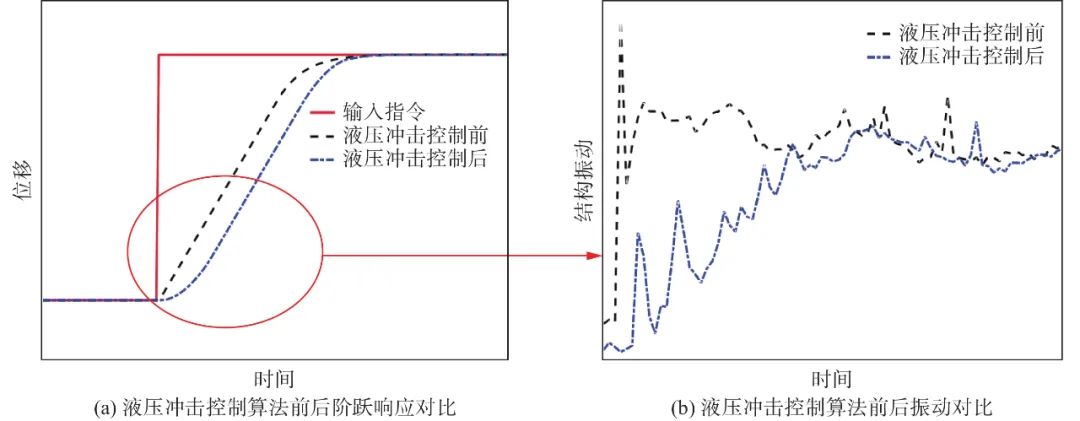

第5类液压冲击由液压缸位置超调振荡导致的油液压力超调振荡而引起。此类液压冲击本质上由控制的不稳定性导致,常见于操舵液压系统中。如图11所示,不稳定控制引起超调振荡,在操舵装置运行至目标位移后,会引起二次瞬态振动冲击响应,振动响应幅值可能超过稳态运行时的振动量级。
廖健等:潜艇操舵系统噪声综述的图16
图  11  超调引起的振动变化响应
Figure  11.  Responses to vibration changes caused by overshoot

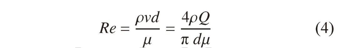

管路中油液流速过快或者阀类元件界面剧变,使得系统雷诺数Re超过临界值,管路中流态由平稳层流变为紊流,从而形成分离流和强涡流,造成流体与结构碰撞加剧,引起强烈振动。雷诺数是用来表征流体黏性影响的准则数,雷诺数较小时,表明流体受到的黏滞力更小,流态更稳定。雷诺数为
廖健等:潜艇操舵系统噪声综述的图17
式中:d为管路直径;Q为流量;μ为黏性系数。
因此,降低此类噪声主要是降低雷诺数,保证管路中流态的稳定。管路直径确定时减小油液流速,以及流量确定时增大管路直径,均能降低临界雷诺数。还可通过优化各类阀件及管路流道设计,避免出现剖面等剧变情况,使流态保持稳定。

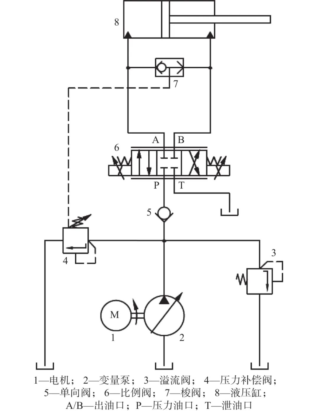

舵液压系统是操舵系统中机械噪声的主要来源,传统舵液压系统一般采用阀控或泵控原理。如图12所示,阀控液压系统由液压泵恒压供油,伺服阀阀芯开度大小随指令变化进而控制液压缸输出位移。阀控液压系统是最常用的液压系统,具有响应速度快、控制精度高的优点。但阀控系统本质上属于节流控制,压力损失大、效率低,液压冲击和节流控制引起的振动噪声问题严重。
廖健等:潜艇操舵系统噪声综述的图18
图  12  阀控液压系统
Figure  12.  Valve-controlled hydraulic system

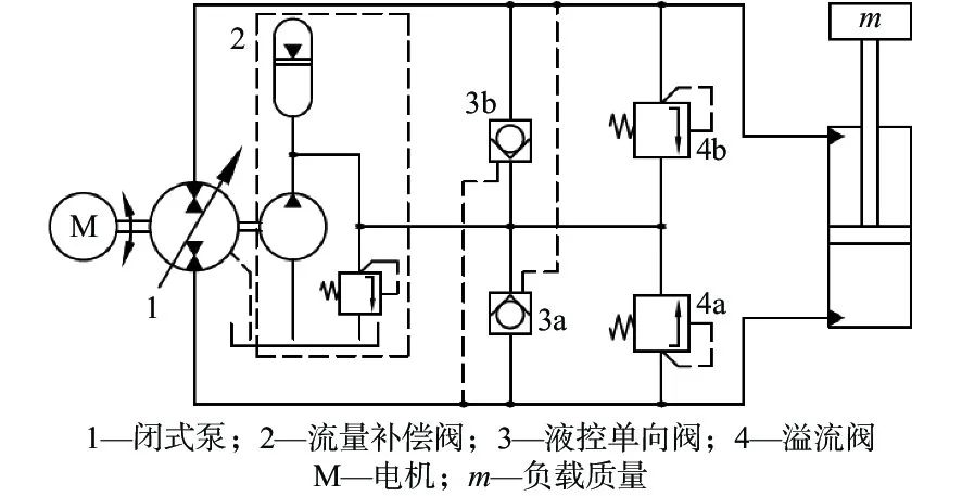

泵控系统原理如图13所示,电机恒转速运行,变量柱塞泵根据指令改变斜盘倾角控制供油量,调节液压缸位移。相比而言,阀控系统控制两侧油路,泵控系统只能控制一侧油路,导致泵控液压系统固有频率仅为阀控系统的1/2–√1/2倍,相对阻尼系数也为阀控系统的1/2–√1/2倍,此外泵控系统连接管道一般较长,因此泵控系统较阀控系统动态特性差,系统频带低、阻尼小,同时系统运行时电机高速运转,噪声严重[27]。相对传统阀控系统,泵控系统最大优点在于无节流损失、效率较高。
廖健等:潜艇操舵系统噪声综述的图19
图  13  泵控液压系统
Figure  13.  Pump-controlled hydraulic system

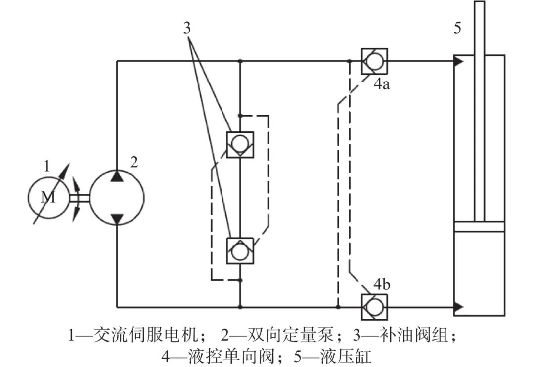

为改进阀控液压系统的节流噪声,避免传统泵控系统高速旋转的电机噪声以及变量柱塞泵斜盘机械调节动态响应慢的缺点,具备众多优势的直驱式伺服控制系统受到广泛关注。直驱式伺服控制基本原理如图14所示,其主要利用伺服电机调速控制液压泵输出流量实现容积控制。为充分发挥各自优势,各种控制原理相结合的复合控制方案均有相关研究,主要包括直驱式与泵控联合式、泵阀联控式、直驱式与阀控联合式等。
廖健等:潜艇操舵系统噪声综述的图20
图  14  直驱式伺服控制系统
Figure  14.  Direct drive servo control system
直驱式伺服控制具有效率高、振动噪声低、比传统泵控响应快的优点,已经在飞控系统中得到广泛应用。资料显示,包括波音737、波音747、波音777,空客A380,湾流G500和G650,F-18和F-35,甚至国产的ARJ21以及C919等型号飞机舵面控制均采用了基于直驱式伺服控制原理设计的电液作动器[28-31]。但在潜艇舵面控制领域,采用直驱式伺服控制原理设计的电液作动器运用和研究较少。此外,现有基于直驱式伺服控制原理开发的电液作动器无法直接运用于潜艇舵面控制,以美军F-18飞控系统运用的电液作动器技术指标为例,其主要有以下几点原因[32]:
