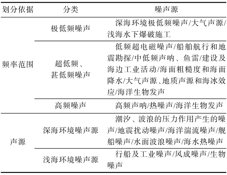

海水中的环境噪声是许多特性不同的噪声源辐射噪声的总和。海洋环境噪声按频率范围、声源、产生方式可以进行以下分类,如表1所示。
表1 海洋环境噪声分类
基于海洋环境噪声水下探测研究进展的图2
按声源的发声频率的不同进行分类,可以分为:极低频噪声、超低频及甚低频噪声、高频噪声。
深海环境的噪声源一般有:潮汐和波浪的压力作用、地震扰动、海洋湍流、船舶噪声、水面波浪和热噪声,浅海环境噪声源有:行船及工业噪声、风成噪声、生物噪声。

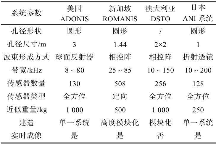

在理论研究的基础上,各国学者进行了大量的实验研究。1991年在南加州的斯克里普斯码头BUCKINGHAM等进行了第1次声照明实验,用于聚焦的声学探测器是压电水听器位于焦点处且直径为1.2m的抛物线盘,在12m的范围内,海洋环境噪声场中的矩形目标存在与否可以进行探测,实验证实了在5kHz~50kHz的频率范围内确实可见仅由海洋环境噪声照亮的物体,目标可以改变噪声场。1994年,美国的斯克里普斯海洋学研究所成功研制了世界第1个环境噪声成像系统ADONIS,系统包含直径3m的球面反射器,130个水听器呈椭圆形阵列布置在焦面处,工作频率在8kHz~80kHz。该系统于1994年8月(首次)和1995年10–11月被使用在南加州进行的环境噪声成像实验,实验中的成像目标包括:面积为1m×1m的方形平面板,直径0.5m、高0.76m、壁厚0.5cm的装有湿沙、海水和复合泡沫塑料的圆柱形聚乙烯桶,以及直径0.7cm壁厚1.5cm的中空钛球,目标范围在20~40m之间,在主要由鼓虾产生的海洋环境噪声场中,ADONIS系统成功地创建了目标空间的彩色图像。虽然从ADONIS系统中选择的数据成功地用于40m范围内水下物体成像,但是其它大部分数据没有产生可识别的图像。这是由于环境噪声统计上的波动,有时有利于产生声学照明,而其他时间不利于产生声学照明。
由于ADONIS系统的局限性——接收波束只记录能量估计而没有相位信息。1998年新加坡国立大学声学研究实验室建立了第2代的环境噪声成像系统ROMANIS,该系统由508个压力传感器形成一个直径约为1.3m的二维平面阵列,工作频率25kHz~85kHz。2003年2月首次在海上部署该系统,检查系统在真实海水环境中的功能,并对70m范围内的水下物体噪声成像,同时研究了部署位置的高频环境噪声特性。该声学实验室的研究人员应用ROMANIS系统在新加坡进行现场实验,在采集环境噪声的声压记录的基础上进行了一系列理论和实验研究。在2009年,为了更加高效可靠操作ROMANIS,该系统的电子器件和软件进行了翻新。
澳大利亚航空与海洋研究室研制了DSTO成像阵列,含有256个水听器单元的2m×2m孔径随机稀疏相控阵,该系统由4个含64个单元1m×1m相同的子阵模块化组成。日本国防学院的KZAYOSHIMORI等基于非球面镜头研制了环境噪声成像系统即ANI系统,分别于2010年11月、2014年11月、2016年11月在内浦湾进行了3次海上实验。2010年的第1次海上实验采用的是第1个ANI原型系统,该系统通过安装一维水听器阵列于透镜的像面以测量其方向分辨率,在将频带高于60kHz归类于目标回波的情况下,证实了存在目标物体的目标方向上的功率谱密度水平要大于不存在目标物体的情况。在海洋背景噪声源主要由鼓虾产生的情况下,成功地探测到了水下的无声目标。为了评估第2个原型系统,在2014年进行了第2次海上实验,数据分析结果表明,通过环境噪声将外形为平板状和球体的无声目标的图像成功呈现。2016年的第3次海洋实验,通过环境噪声成像系统成功地探测出频率响应峰值为80kHz和160kHz的2个目标。不同环境噪声成像系统的比较见表2。
