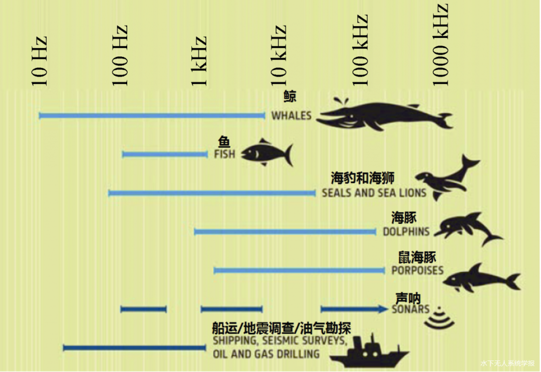

ICES 209 的水下噪声衡准主要针对海洋水体环境和生物种群进行研究的船只, 尤其是对海洋生物自身声学通信和信号能产生干扰的船只, 海洋生物受船舶水下辐射噪声影响的具体频率分布如图1所示[4]。例如, 针对渔业科考船, 为确保渔业资源调查时鱼群的自然分布调查结果不受到调查作业本身的干扰, 对拖网、声学法产生的水下辐射噪声进行一定的限制。
极地科考破冰船水下辐射噪声分析的图6
图1  不同海洋生物受船舶水下辐射噪声以及声呐影响的可能频率范围

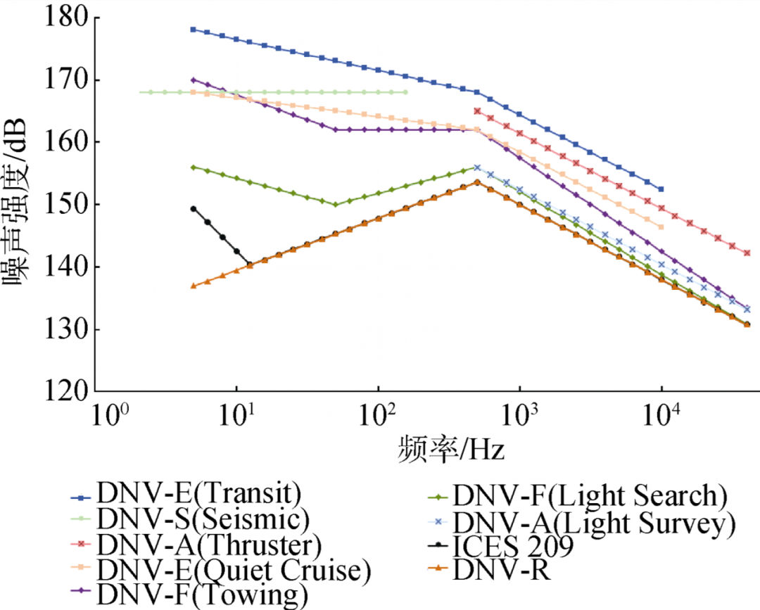

DNV GL SILENT Notation静音船级符号是世界范围内第1组关于船舶水下噪声辐射的规则, 包含5个子船级符号: R-科考调查级(Research)、A-声学设备级(Acoustics)、S-地震调查级(Seismic)、F-渔业调查级(Fishery)和E-环境友好级(Environ- mental)。其中, R、A和F与海洋科考船密切相关, 根据作业负载的不同, A和F还分别有2种不同的噪声限制线。
SILENT(R)(科考调查级)符号是基于1995年发布的ICES 209修改而来, 其对水下噪声要求非常严格, 唯一区别是SILENT(R)在低于25 Hz的更低频率段放宽了要求, 如图2所示。文中噪声强度声压带级参考1 μPa@1 m。SILENT(R)符号适用于包含渔业调查在内的所有科考活动的综合科考船或其他对水下噪声非常敏感的船舶; SILENT (A)(声学设备级)符号旨在确保声学换能器使用时不受背景噪声干扰并确保其运行在最佳状态; SILENT(F)(渔业调查级)符号主要用于渔业资源调查船或与之有类似频率要求的科考船; SILENT (E)(环境友好级)符号是为了避免航行中出现过高的水下辐射噪声以保护海洋环境及海洋生物。
极地科考破冰船水下辐射噪声分析的图7
图2  DNV GL SILENT Notation和ICES 209水下噪声衡准

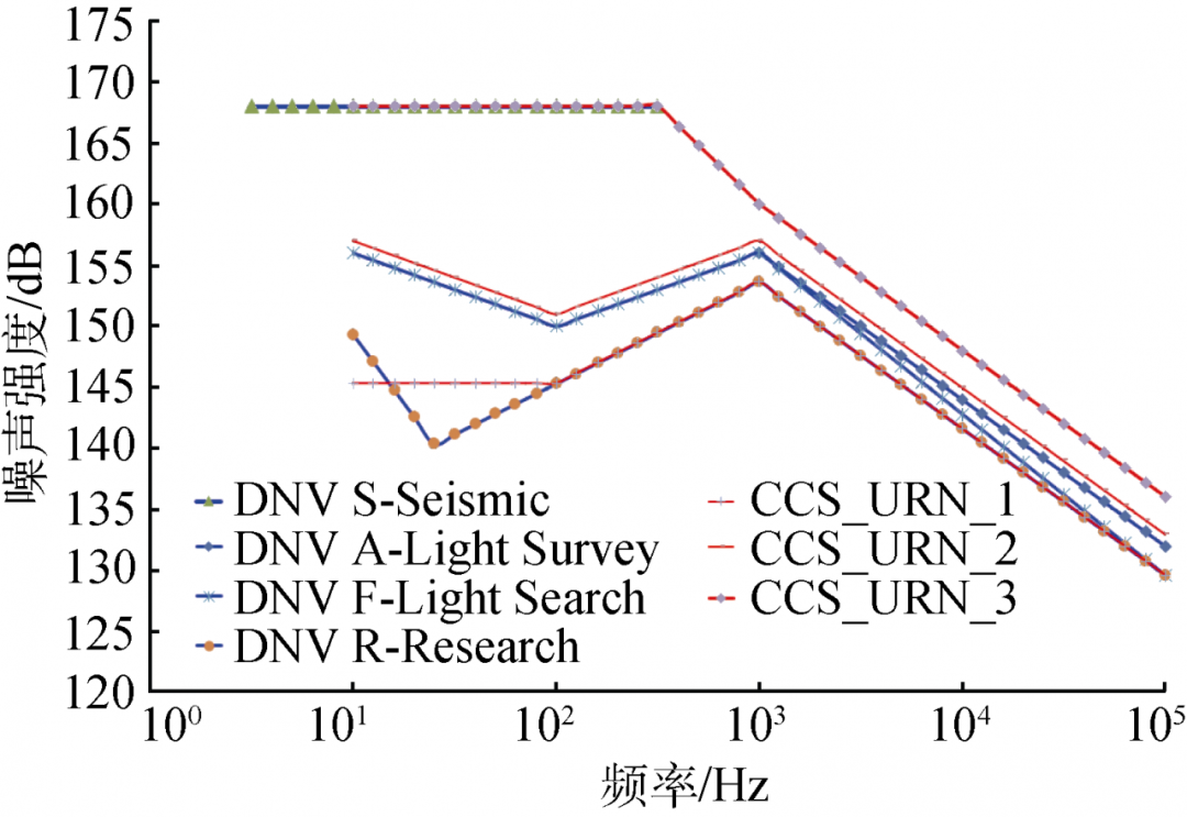

中国船级社(China classification society, CCS)在面对国内海洋科考船和相关船型对水下辐射噪声要求越来越高的前提下, 基于自身经验和发展需求, 在2018年结合《船舶水下辐射噪声指南》[5]的制定适时推出了水下辐射噪声附加标志N (N=1, 2, 3), 将水下辐射噪声分成3个等级, 等级1即UNR_1为水下辐射噪声最高要求。除了100 Hz以下, 其余均与DNV GL的最高要求SILENT(R)一致, 具体如图3所示。
极地科考破冰船水下辐射噪声分析的图8
图3  CCS URN Notation和DNV GL SILENT Notation水下噪声衡准比较

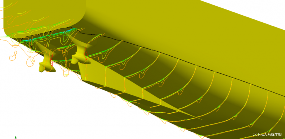

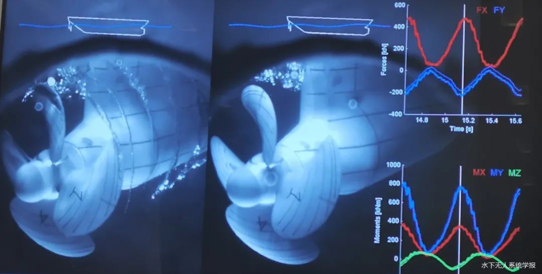

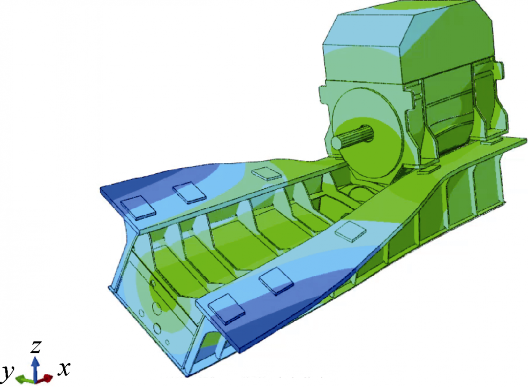

通常船舶的水下辐射噪声主要可分为以下3类: 水动力噪声[6]、机械噪声及螺旋桨噪声。由于有些科考破冰船采用全方位推进装置, 其螺旋桨噪声应扩展到水下推进器的整体噪声, 而且这类噪声往往是控制的重点和难点。其中, 水动力噪声又称作流噪声, 属于流体动力学噪声的一种, 是船舶在海面运动时形成的水流内部应力和船体与水流之间压力共同作用的结果, 其中包含由于船体曲面或附体在运动中激起的下泄气泡以及涡流带来的噪声, 如图4所示。机械噪声由主机、辅机等精密船载设备产生, 主要集中在低频段, 但由于其成分较为复杂, 且海洋背景噪声大多为低频, 因而实际提取识别时较为困难, 针对主机振动噪声的分析如图5所示。螺旋桨噪声是指高速旋转的螺旋桨在水中振动辐射产生的声波, 其中包含螺旋桨空化噪声及螺旋桨叶片振动引发的噪声, 如图6所示, 如果采用安装于船尾、浸没于水中的全方位推进装置, 这类推进器噪声除了螺旋桨噪声以外, 还有推动螺旋桨旋转的水下推进电机或齿轮传递的噪声。
极地科考破冰船水下辐射噪声分析的图9
图4  船体水动力噪声涡流分析示意图
极地科考破冰船水下辐射噪声分析的图10
图5  主机振动噪声分析示意图
极地科考破冰船水下辐射噪声分析的图11
图6  针对螺旋桨噪声的空泡试验示意图

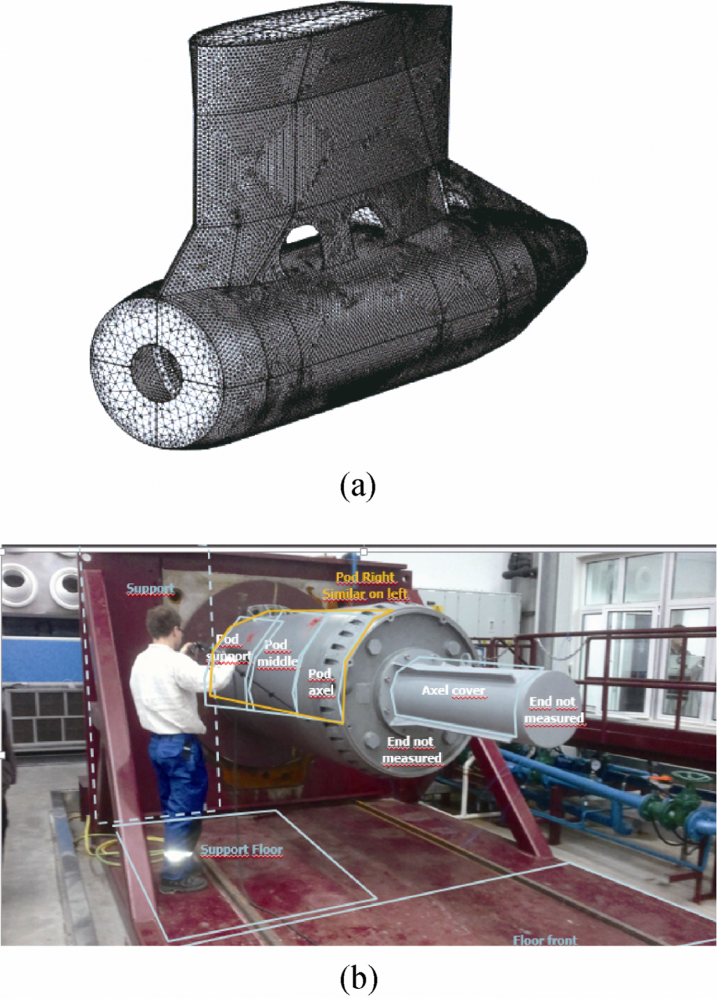

5) 如采用全方位推进器, 均需在前期通过分解的噪声指标进行具体的辐射噪声分析和控制。吊舱全回转推进器需关注水下舱体结构与电机的响应分析[9]、水下电磁噪声分析、变频器开关频率和滤波器设置等, 如图7所示。齿轮全回转推进器则需关注其齿轮推进是Z型或L型、齿轮传动比、齿轮加工精度以及齿轮啮合形式等。
极地科考破冰船水下辐射噪声分析的图12
图7  吊舱推进器水下噪声控制研究

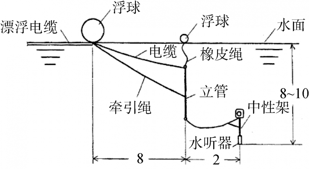

为获得目标船的水下辐射噪声等级, 采用“多水听器法”对目标船进行海上实测。该方法在舰艇水下噪声测量中经常采用[10]。
采用多水听器方法时, 可选取坐底式布放或船载布放进行测量, 分别如图8和图9所示。
极地科考破冰船水下辐射噪声分析的图13
图8  坐底式布放的声学测量系统(单位: m)

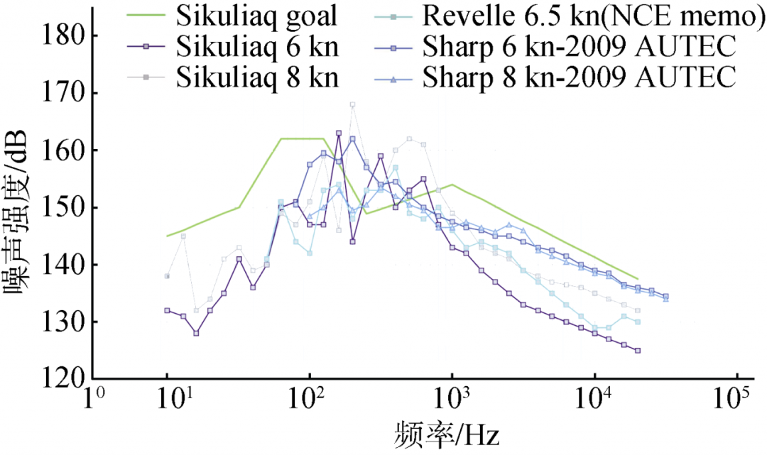

水下辐射噪声测量结果表明, 目标船作为PC3等级的世界先进极地科考破冰船, 与国际同级别极地科考船相比(见图11), 具备较好的水下噪声特性。航速6 kn和11 kn时, 水下辐射噪声声源级除个别频率段外, 整体满足ICES 209的限值曲线; 尤其是250 Hz以下与1 kHz以上频段表现良好, 充分保障了科考模式下船舶声学探测设备的工作效果。但需注意的是, 在315 Hz左右范围有超出ICES 209的限值曲线, 航速越高, 此现象越突出。
极地科考破冰船水下辐射噪声分析的图16
图11  国际同级别极地科考船辐射噪声曲线(1/3倍频程)
