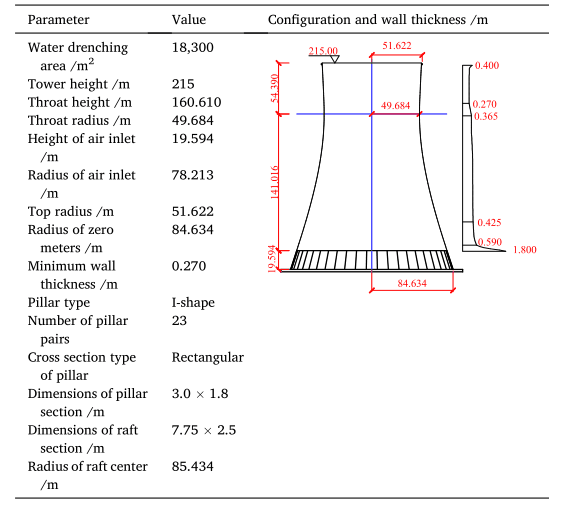

目标冷却塔是高度为215m的核电双曲线型钢筋混凝土冷却塔,风洞试验模型具体参数见表1。
表1 冷却塔刚性模型参数

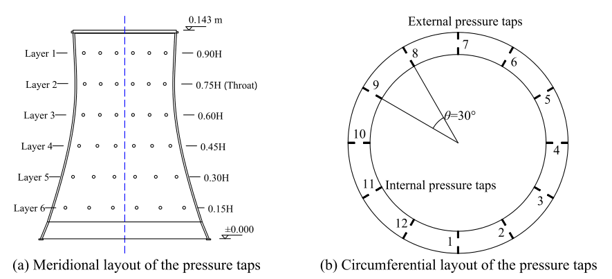

雷诺数Re仅为原型的1/15000 (几何比例为1/1500,风速比为1/10)。为了补偿Re的影响,在刚性模型外表面布置了36条等间距的子午向纵肋,以改善模型的表面粗糙度,具体布置情况如图1。
超大型钢筋混凝土冷却塔龙卷风致倒塌仿真分析的图3
图1 冷却塔模型表面纵肋和测压点布置情况

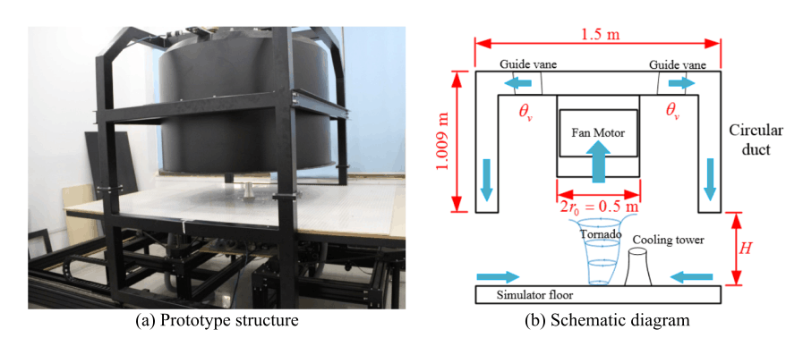

利用同济大学的龙卷风模拟器产生了类龙卷风气流,其机理与美国爱荷华州立大学的模拟设备相似。风扇电机由外径为1.5m、高度为1.009m的悬挂圆形风管支撑,可以产生上升气流和漩涡流。安装在风管顶部的两个叶片可以通过调整其叶片角度产生具有不同涡流比的龙卷风。悬浮在水平活动框架上的圆形风管可以模拟真实的移动龙卷风(图2)。
超大型钢筋混凝土冷却塔龙卷风致倒塌仿真分析的图4
图2 龙卷风模拟器设计参数

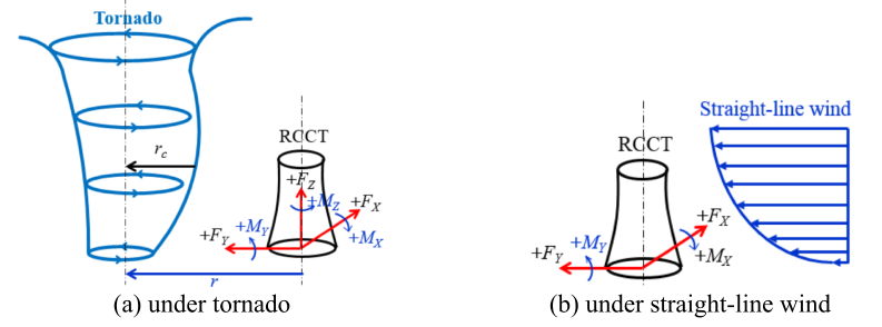

龙卷风涡旋下冷却塔的气动荷载与良态气候的结果有明显的不同。龙卷风致气动合力包括3个基底剪力(FX、FY、FZ)、2个基底倾覆力矩(MX、MY)和1个旋转力矩(MZ)(见图3(a)),而边界层良态风作用下的气动合力包括1个横风向升力(FX)、1个顺风向阻力(FY)和2个基底倾覆力矩(MX、MY)(见图3(b))。
超大型钢筋混凝土冷却塔龙卷风致倒塌仿真分析的图6
图3 冷却塔不同气候条件气动合力对比

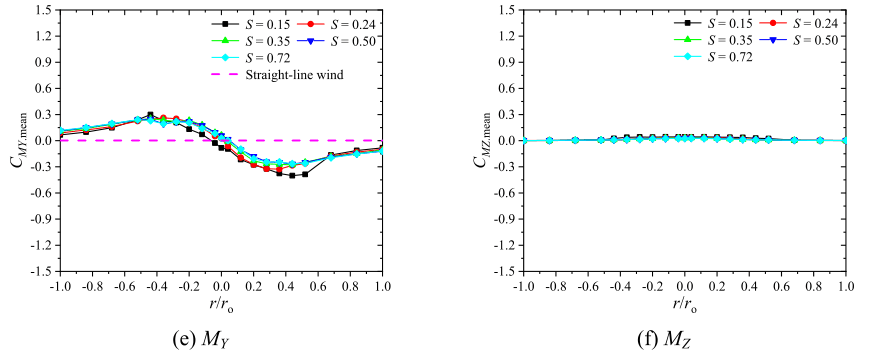

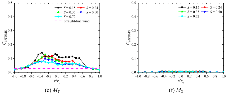

图4、图5分别给出了五种涡流比的平均气动合力系数随冷却塔与龙卷风涡核中心相对距离r的变化,并同时给出了龙卷风致气动合力随相对距离r的波动变化。
超大型钢筋混凝土冷却塔龙卷风致倒塌仿真分析的图8
超大型钢筋混凝土冷却塔龙卷风致倒塌仿真分析的图9
超大型钢筋混凝土冷却塔龙卷风致倒塌仿真分析的图10
图4 与龙卷风中心不同距离的气动合力平均值变化规律
超大型钢筋混凝土冷却塔龙卷风致倒塌仿真分析的图11
超大型钢筋混凝土冷却塔龙卷风致倒塌仿真分析的图12
超大型钢筋混凝土冷却塔龙卷风致倒塌仿真分析的图13
图5与龙卷风中心不同距离的气动合力根方差变化规律

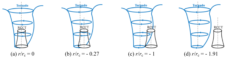

由以上结果可知,当冷却塔位于龙卷风涡核半径以内时,较少受龙卷风荷载效应影响。当冷却塔位于龙卷风涡核内部时,低涡流比龙卷风的荷载效应大于高涡流比结果,而当冷却塔位于龙卷风涡核外部时,高涡流比龙卷风的荷载效应大于低涡流比结果。

图6给出了冷却塔与龙卷风之间4个相对距离的净平均压力系数分布曲线。对比相同的设计风速,风荷载规范在边界层风作用下的建议取值可以比较准确的估计龙卷风引起的迎风点正压和侧面负压,但低估了背风面的负压取值。

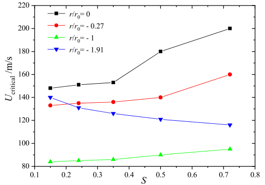

龙卷风致冷却塔倒塌与切向气流作用的迎风区域周向裂缝出现和发展密切相关。此外,龙卷风的旋涡效应导致塔壳出现斜裂缝,导致整个塔壳的结构破坏。当冷却塔位于龙卷风涡核半径位置时,更容易坍塌(如图10)。
超大型钢筋混凝土冷却塔龙卷风致倒塌仿真分析的图19
图10 不同旋流比下的临界倒塌切向风速

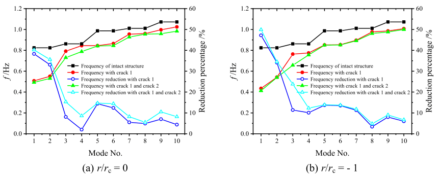

破坏过程中裂缝的产生和发展会导致结构整体刚度的退化。图11显示了初始冷却塔和开裂过程冷却塔前十阶固有频率的对比。
超大型钢筋混凝土冷却塔龙卷风致倒塌仿真分析的图20
图11冷却塔开裂前后十阶固有频率对比
结果表明,初始裂缝对低阶频率影响比高阶频率更显著。结构固有频率的降低会导致龙卷风振动效应的恶化,强化了冷却塔结构的风致敏感性。

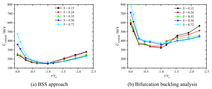

图12(a)给出了水工规范BSS方法计算结果,图12(b)给出了基于分岔屈曲分析的五种涡流比下临界屈曲切向风速随相对距离的变化情况。临界切向风速随相对距离和涡流比的变化趋势与BSS方法相似。两种稳定性分析方法的结果表明,位于龙卷风涡核半径位置时更容易发生失稳。当冷却塔位于龙卷风涡核内时,涡流比低的龙卷风更容易引起结构屈曲;而当冷却塔位于龙卷风涡核外时,涡流比大的龙卷风更容易造成结构屈曲。图12还表明了分岔屈曲分析得到较高的临界风速,而BSS方法得到相对较低的临界风速。这种差异是由于BSS方法一定程度上考虑了结构的非线性效应,而分支屈曲分析只针对线弹性结构实施计算。
