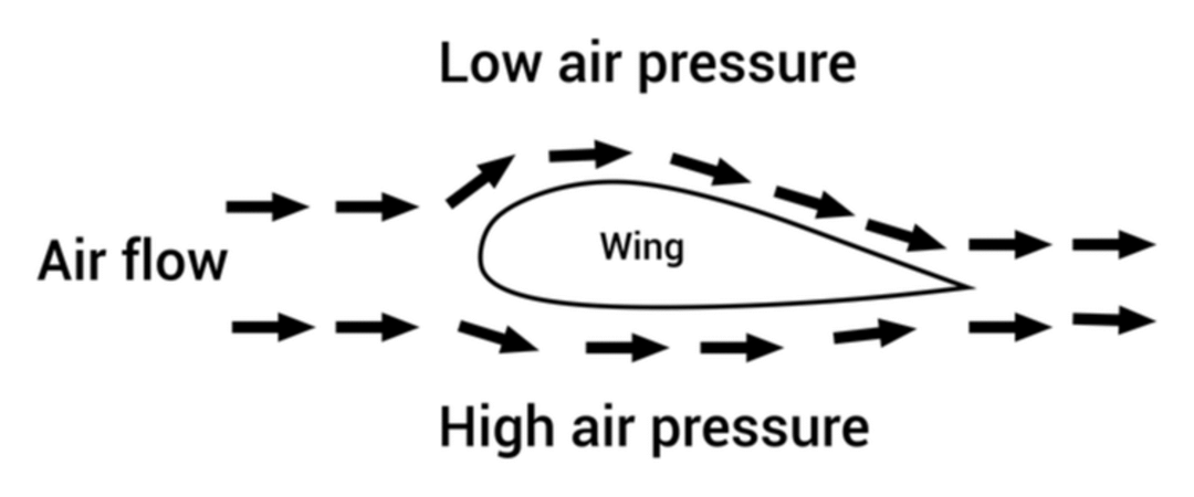

所有飞机机翼运行起来依靠的都是一些简单的原理,涉及流体在顶部和底部表面的流动。在飞行过程中,飞机机翼上的气流将产生四个主要空气动力中的两个。首先,我们需要通过一张简单的自由体示意图来介绍作用在机翼上的力。在下图中,有两个主要的空气动力作用在机翼上。升力和阻力与迎角(机翼的方向)、机翼的形状以及空气在机翼上的流速直接相关。
飞机机翼的工作原理:应用航空学的图2
机翼形状、升力和阻力。

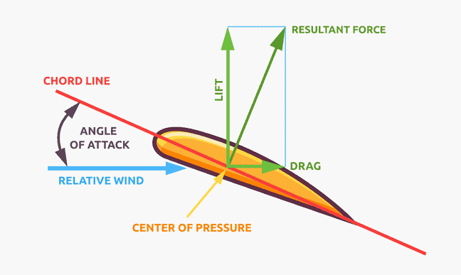

在飞行过程中,共有四种主要的空气动力作用在飞机上。分别是:
升力
升力是由流过机翼的流体产生的,它抵消了重力,由经过机翼下方的气流产生。
阻力
当流体沿着飞机的机身流动时,由于沿机翼表面摩擦,流体产生了阻力。此外还有压差阻力,它阻碍飞机向前运动。
推力
喷气发动机驱动的飞机使用推力来产生创造升力所需的相对速度。直升机没有喷气推进器,而是依靠旋翼叶片的运动来产生所需的升力。
重力
飞机具有一定的重量,所有的飞机都会受到重力的影响。重力的方向始终向下。
现在我们已经定义了这四个力,下面必须从流体流动的角度来理解其中的两个力:升力和阻力。这两个力与周围空气穿过机翼的相对速度有关。当空气流过机翼时,它的流速和流动密度将决定作用在飞机上的主要的力。
阻力
阻力会使飞机减速,以两种形式出现:压差阻力和表面摩擦阻力。压差阻力基于飞机的形状,与飞机迎风的速度有关,在飞机的前面形成了一个高压区。压差阻力会抵消推力,机身上的低剖面设计有助于减少压差阻力。
作用在飞机机翼上的表面摩擦阻力更为显著。这种力是由于在飞机的顶部和底部表面形成了一个边界层。理想情况下,我们希望边界层中的流体流动始终是层流式的。然而,随着飞机速度增加,边界层中的流体流动将变得不稳定,沿着机翼后缘形成涡流。根据迎角和空气速度的不同,涡流的形成将产生过大的阻力,极大地阻碍推力和升力。

升力
流经机翼的流体会产生升力,因为机翼顶部和底部的流速是不同的。沿着机翼底部的风速较慢,在机翼下方形成一个高压区。由于机翼横截面处存在压力梯度,这就产生了一个垂直净力。上图直观地展示了一个简单的机翼。
在数学上,机翼产生的压力梯度取决于几个因素,直接计算机翼顶部和底部的风速可以得出压力大小。知道风速之后,就可以用伯努利原理分析对压力梯度的影响。压力梯度也可以直接计算得出,但需要求解流体力学中的主要运动方程。
