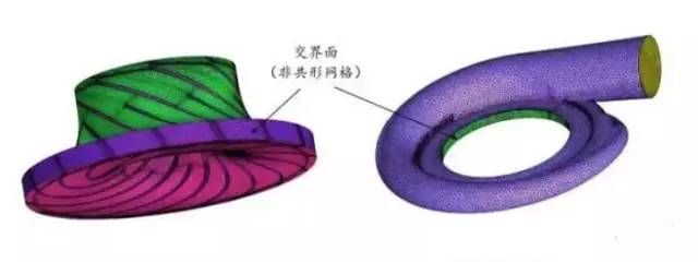

对复杂的或者奇形怪状的几何,六面体网格很难生成,非结构四面体网格应运而生。这种情况下,在边界附近生成高质量的棱柱层网格变得尤其重要,这对求解边界层流动以及保持湍流模型所需的Yplus值意义重大。
在一些情况下,我们也需要混合网格,例如,叶轮(旋转域)区域采用六面体网格,而涡壳(静止域)区域则采用四面体+棱柱层网格。这种情况下,则可能产生非共形交界面(non-conformal interface)
5条建议助你画出完美的涡轮机械网格的图1
通常,多块六面体网格较多用于轴流(axial flow)机械,而混合网格则多用于径向流/离心流(radial/centrifugal)以及混合流动机械。

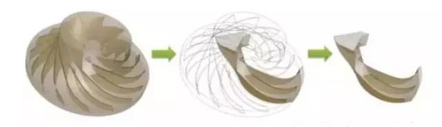

2. 周期性网格
叶片几何具有的旋转周期性为减少网格划分时间、精力和复杂性提供了便利。轴流机械以及径向流/混合流机械的旋转域部分同样可以采用这种划分方式。这种方式的第一步就是选择周期性的单流道,其周期角由叶片数目决定,即:
周期角=360°/叶片数
例如:
对一16叶片的径向涡轮机,其周期角=360°/16=22.5°(单叶片通道)
而对于只有4个叶片的泵来说,其周期角=360°/4=90°(单叶片通道)
5条建议助你画出完美的涡轮机械网格的图2
这种周期性的几何区域可以通过两种方式进行选择:
  • 两个叶片之间的流道(第一个叶片的吸力面到下一个叶片的压力面)
  • 周期性的流道中只包含一个完整叶片
如果流动本身也是周期性的(大部分轴向流机械),只需要对单叶片流道划分网格并用于模拟计算即可,无须考虑叶片的数目。

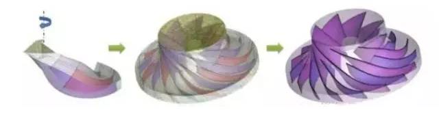

5条建议助你画出完美的涡轮机械网格的图3
但是,如果流动不是周期性的(具有涡壳的径向流和混合流机械),单周期流道的网格需要进行旋转复制,以形成完整的(360°)几何及网格。

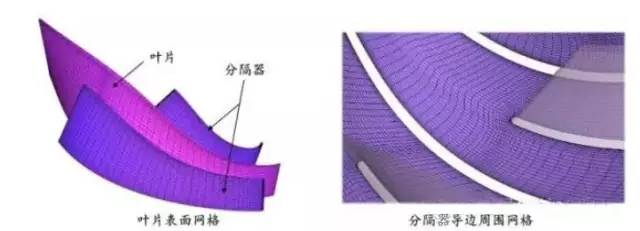

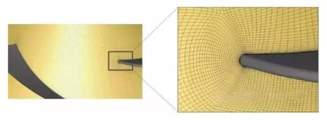

3. 网格尺寸/数目
网格数目就是填充整个流域的网格单元总数,由几何的复杂度和仿真模拟的目的决定。网格数目必须足够:
  • 解析完整几何
  • 捕捉关键流动现象
5条建议助你画出完美的涡轮机械网格的图4
根据经验,常采用下面的参考值:
  • 叶片表面(流向)—100到120单元
  • 叶片到叶片方向(径向)—50到60单元
  • 叶毂到包套方向—30到40单元
  • 导边和随边周围—15到30单元
传热模拟/热耦合模拟可能需要更好的表面网格以便获得流固交界面上的真实热通量值。
