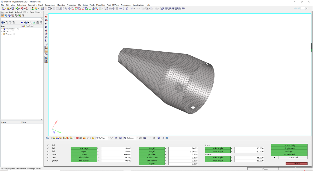

2.1.1 处理模型
查看模型是否需要修复/简化模型(将模型补充完整/去除微小细节特征)。
尾喷属于薄壳类型的零件,符合抽壳条件,对零件进行抽壳处理,结果如图2。
航空发动机尾喷结构化网格划分的图2
图2 部件抽壳

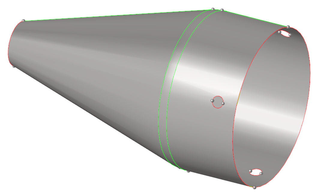

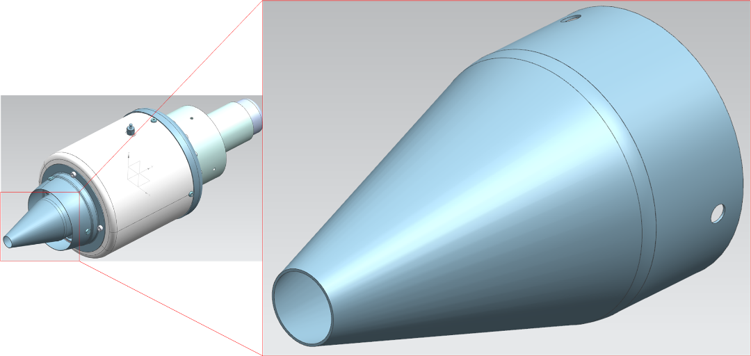

2.1.2 切分模型
通过命令:Geom>surf edit>trim with plane/surf切分模型,切分完成后如图3。
航空发动机尾喷结构化网格划分的图3
图3 模型切分

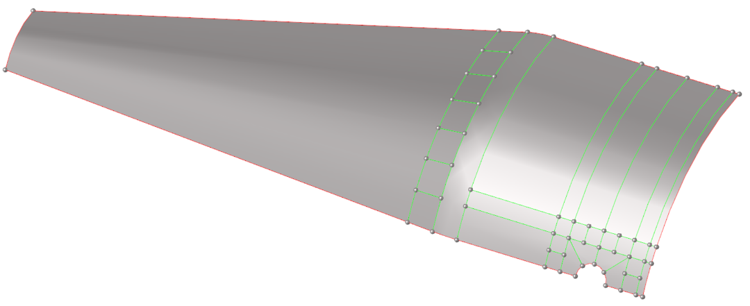

2.2 绘制引导网格

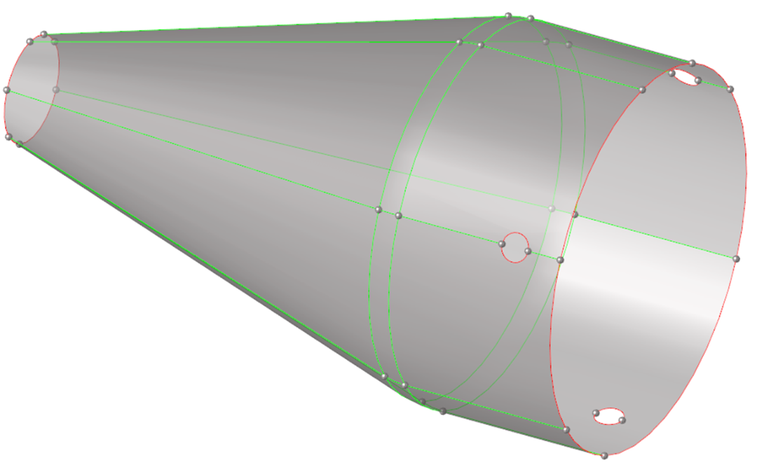

2.2.1 分割面
通过命令:Geom>quick edit>split surf-node;划出网格区域面,如图4。
航空发动机尾喷结构化网格划分的图4
图4 网格区域面

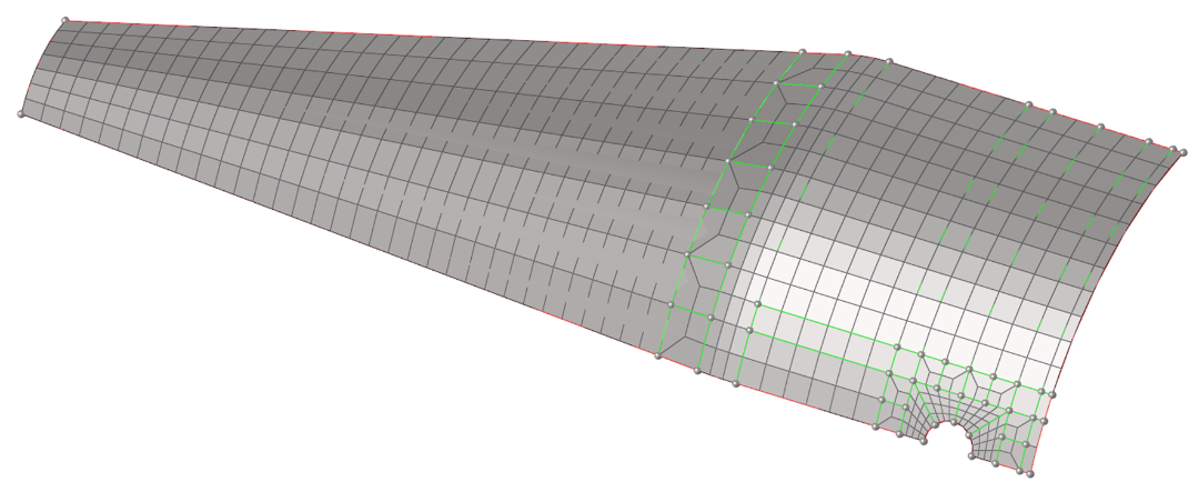

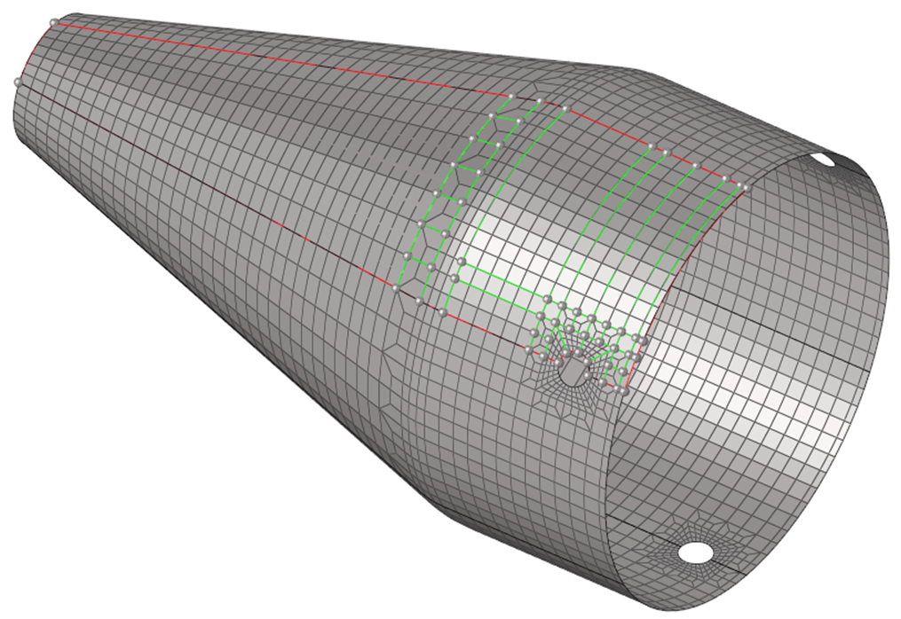

2.2.2 划分2D网格
通过命令:2D>automesh,进行区域面2d网格划分,如图5。
航空发动机尾喷结构化网格划分的图5
图5 划分2d网格

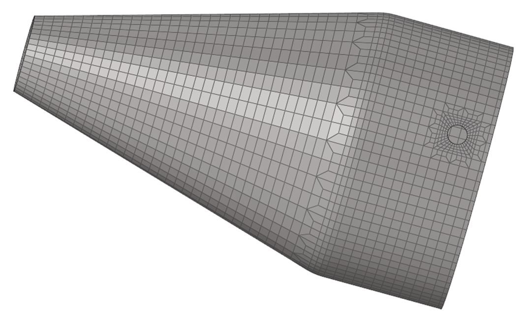

2.3 绘制体网格
2.3.1 整体网格生成
通过命令:tool>reflect;镜像,完成整体网格构建。完成后如图6。
航空发动机尾喷结构化网格划分的图6
图6 整体网格构建

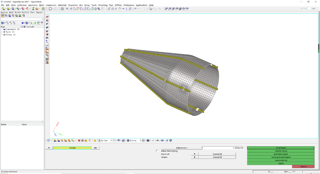

2.4.1共节点
通过命令:tool>faces检查体网格,完成共节点操作,如图7。
航空发动机尾喷结构化网格划分的图7
图7 网格共节点

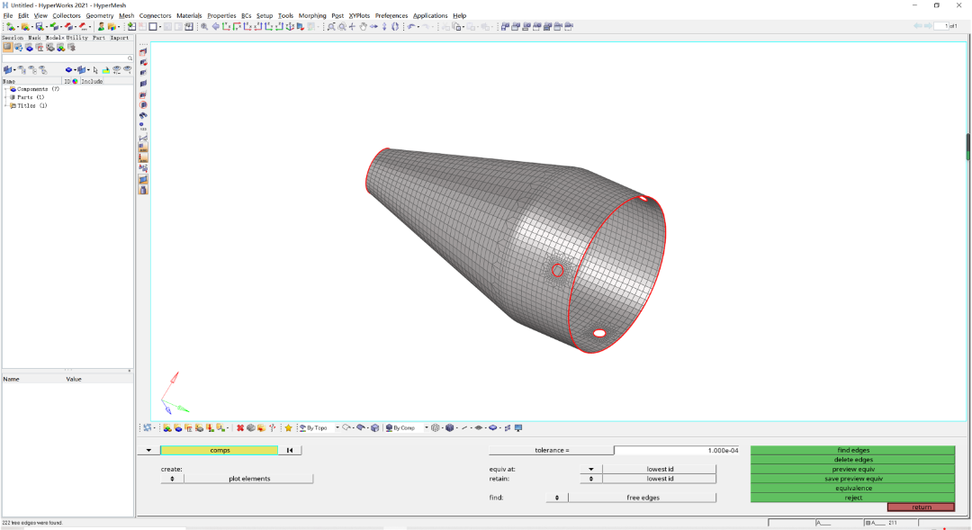

2.4.2检查自由边
通过命令:tool>edges,检查体网格是否存在自由边,如图8所示,壳体网格边缘位置存在自由边为正常情况,内部无自由边即可。
航空发动机尾喷结构化网格划分的图8
图8 自由边检查

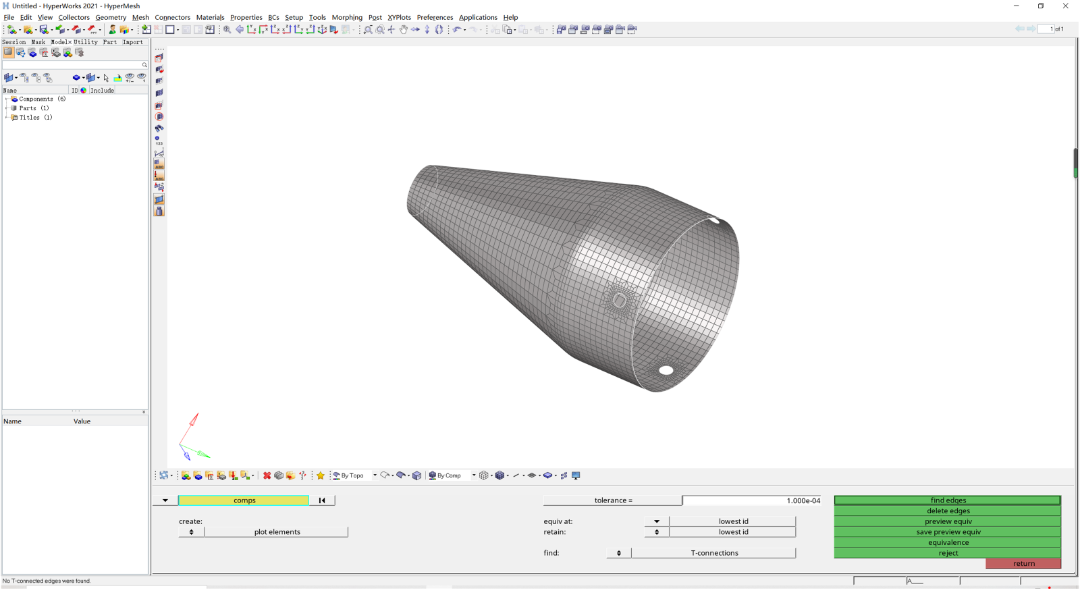

2.4.3检查T形边
通过命令:tool>edges,检查体网格是否存在T形边,如图9所示,无T形边。
航空发动机尾喷结构化网格划分的图9
图9 T形边检查

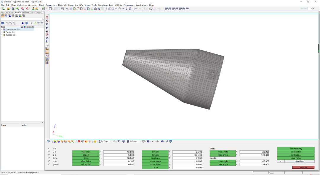

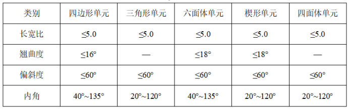

2.4.4 检查网格质量
根据网格质量表格检查体网格质量
航空发动机尾喷结构化网格划分的图10
数据来源:《机械产品结构有限元分析通用规则》,国标GB/T 33582-2017
2.4.4.1最大倾斜度
检查结果,最大倾斜度40.52°,低于设定值60,如图10。
航空发动机尾喷结构化网格划分的图11
图10 最大斜度检查
2.4.4.2长宽比
检查结果,最大长宽比为2.33,低于设定值5,如图11。
航空发动机尾喷结构化网格划分的图12
图11 最大长宽比
2.4.4.3网格最小角度
检查结果,最小角度44.14°,高于设定值40°,如图12。
航空发动机尾喷结构化网格划分的图13
图12 最小角度
2.4.4.4网格最大角度
检查结果,最大角度135.08°,高于设定值135°的数量为1,如图13。
航空发动机尾喷结构化网格划分的图14
图13 最大角度
2.4.4.5网格最大翘曲率
检查结果,最大倾斜度4.37°,低于设定值18°,如图14。
航空发动机尾喷结构化网格划分的图15
图14 最大翘曲率
