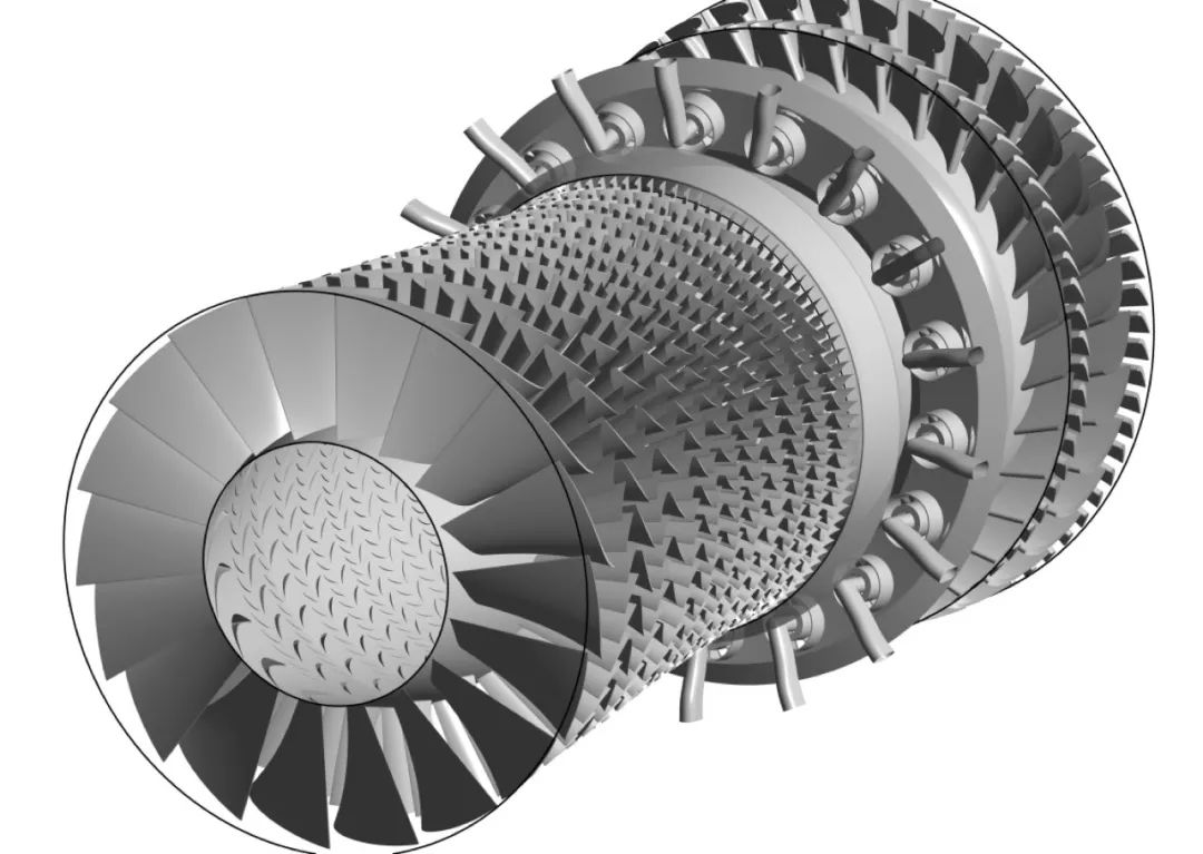

笔者及研究团队采用一核心机计算模型(见图1)进行压气机、燃烧室和涡轮的耦合仿真。其中压气机为10级高压压气机、燃烧室为头部中心分级的短环形燃烧室、涡轮为两级高压涡轮。在整机模型中,燃烧室周向共有18个头部,每个头部对应的周向角度为20°。为节省计算资源,数值计算域周向角度取值20°,这一周向角取值可包含一个完整的单扇区燃烧室。为保证非定常计算中叶轮机械转子叶片、静子叶片交界面尾迹传递不受周向简化的影响,采用了稠度不变的原则,将原方案中每排压气机、涡轮叶片数调整为燃烧室头部数量的整数倍。因此,本文采用的数值计算域可在发动机周向进行周期性拓展。
航空发动机内流全场流动的大涡模拟的图1
图1   核心机计算模型示意

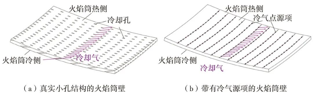

在压气机与涡轮的几何建模中,保留由叶型、端壁、机匣所形成的主流流道,省略级间引气、盘腔引气、端壁泄漏、气膜冷却等次流流道与对应空气流量的变化。在燃烧室的几何建模中,保留火焰筒内、外环腔流道,火焰筒内流道以及伸入燃烧室内的燃油喷杆,省略火焰筒气膜孔、火焰筒悬挂、支撑结构等几何细节,省略了燃烧室扩压器、火焰筒内环腔的引气流路与对应空气流量的变化。但是,在燃烧室实际工作中,燃烧室内、外环腔空气经火焰筒壁面冷却孔流入火焰筒内流道,汇合头部燃气流向高压涡轮。该部分冷却空气量占燃烧室总气量的30%以上,因此不可忽略。在研究中,采用自行开发的火焰筒壁面源项法模拟燃烧室内、外环腔流入燃烧室的冷却空气(见图2)。
航空发动机内流全场流动的大涡模拟的图2
图2   壁面源项法对火焰筒壁面气冷结构的建模示意

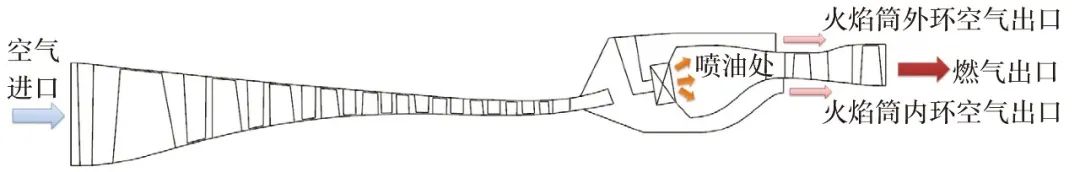

整个计算域(见图3)进口为高压压气机支板进口,设置均匀分布的总温、总压,并忽略进口空气的湍流脉动特征。计算域第一处出口为燃烧室火焰筒内、外环腔出口,根据计算出的燃烧室流量分配设置环腔流出流量,并以此流量作为火焰筒壁面源项法中的输入气量添加入火焰筒内。计算域第二处出口为高压涡轮第二级转子叶片出口,边界条件设置为静压出口。作为燃料的航空煤油以液态形式通过燃烧室内若干离散的喷嘴进行喷射。
航空发动机内流全场流动的大涡模拟的图3
图3   包含压气机、燃烧室与涡轮的多部件耦合流道示意

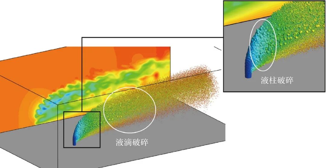

为兼顾压气机、涡轮中的高马赫数流动以及燃烧室中的低马赫数流动,选择可压缩的流场求解方式。湍流模式采用Dynamic Smagorinsky-Lilly模型并结合标准壁面函数处理近壁面流动,气、液两相流模型采用项目团队自行开发的二次雾化模型(见图4),燃烧模型为增厚火焰面模型,化学反应机理为两步简化的航空煤油代用燃料(C10H23)与空气的化学动力学机理。计算域空间离散为二阶迎风格式并添加了限制器,时间步长为2×10-7s,求解器选择双精度。上述主要计算模型在项目团队的前期工作中,已通过基础试验数据完成了精度与适用性验证。
航空发动机内流全场流动的大涡模拟的图4
图4   完善后的燃油二次雾化模型

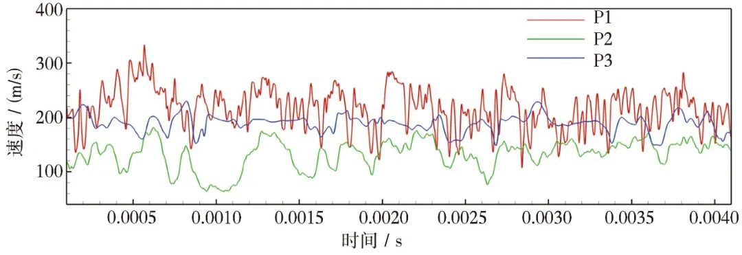

图6为P1、P2、P3测点速度随时间的脉动特征。从图中可以看出,压气机末级导向叶片通道中,有着明显的非定常速度脉动,这是由于上游多级压气机转子所产生的。在前置扩压器出口,由于气流在自由通道中突扩,上游速度扰动被显著衰减,到燃烧室出口时,速度脉动幅值进一步衰减,但是在火焰筒出口仍能观测到上游非定常流动对下游的影响。
航空发动机内流全场流动的大涡模拟的图6
图6   发动机内3个典型测点气流速度随时间的变化特征

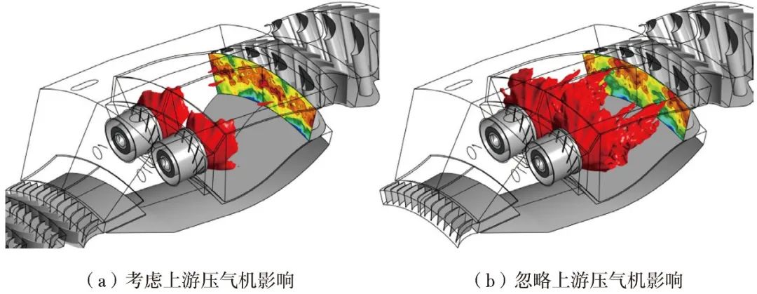

为分析多级压气机尾迹对燃烧室出口热斑的影响,对比计算了考虑上游压气机与省略上游压气机时的火焰筒温度分布特征(见图7)。可以看出,当计算中耦合上游压气机时,燃烧室出口高温区在周向、径向所占区域比忽略上游压气机所呈现出的结果更宽一些,燃烧室中时均的高温火焰面更紧凑。分析认为产生该现象的原因在于压气机转子尾迹扫掠对燃烧火焰带来了非定常扰动,强化了燃料与空气的混合程度,使得火焰面更为紧凑,也使得旋流火焰的扩张角度有所提高。
航空发动机内流全场流动的大涡模拟的图7
图7   燃烧室时均火焰面形状与出口温度分布云图
