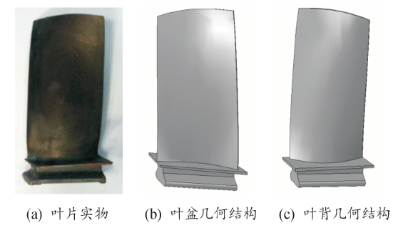

本文以某型航空发动机压气机叶片为研究对象,实物如图1(a)所示。该叶片叶身高度为136. 2 mm,叶身宽度为68. 2 mm,初始扭转角为10°。建立叶片几何模型,如图1(b)、图1(c)所示。

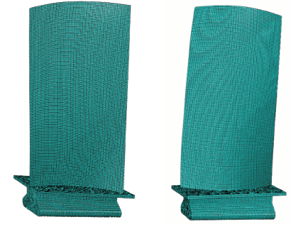

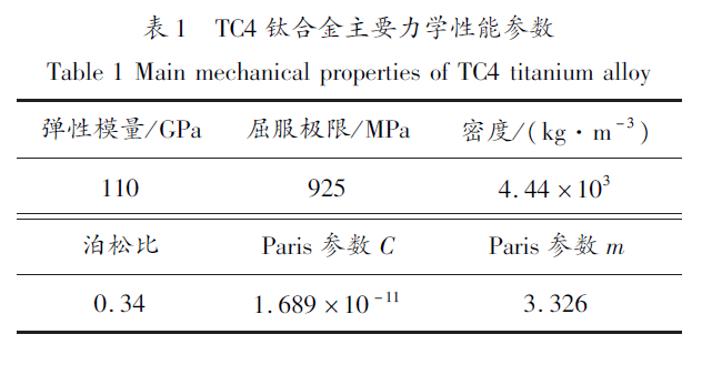

使用ABAQUS 软件建立叶片有限元模型,如图2 所示,叶片使用六面体网格划分,网格尺寸为1 mm,叶片前缘、后缘区域对网格进行了适当加密,网格单元总数为96 611。叶片材料为TC4 钛合金,材料主要力学性能参数见表1 所示。

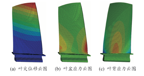

选取叶尖振幅1 mm 时的应力作为外部载荷[20 -21] ,对叶片进行振动模拟有限元分析,应力云图及叶尖位移云图如图3 所示,叶尖振幅为1 mm 时,叶盆根部区域的前缘和后缘、及叶背根部中间区域应力分布较大,最大应力为196 MPa。
航空发动机叶片裂纹扩展规律数值模拟研究的图4
图3 叶片位移云图及应力云图

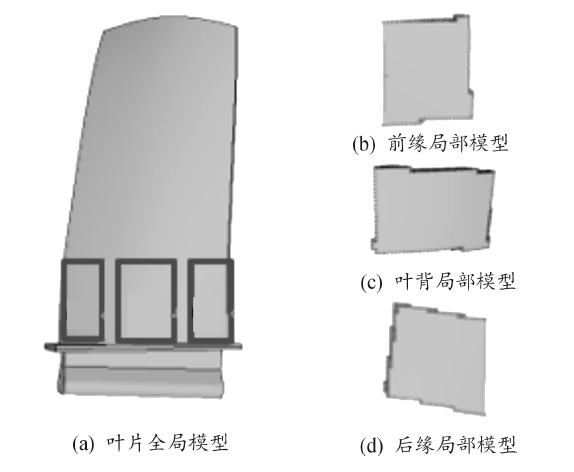

2. 3 叶片裂纹扩展模型
叶片裂纹萌生及扩展通常发生于试件薄弱或者应力较大危险区域,基于图3 叶片有限元应力分析基础上,可以得知叶片根部区域受到的应力较大,因此Franc3D 软件选取叶片的根部区域前缘、叶背和后缘区域作为叶片裂纹萌生位置,建立裂纹扩展初始模型,如图4 所示,Franc3D 进行裂纹扩展所用到Paris 参数如表1 所示。

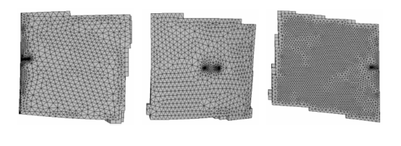

在叶片前缘、叶背、后缘分别引入表面初始裂纹长度c0 为2. 0 mm、初始裂纹深度a0 为1 mm,初始裂纹前缘形状a0 / c0 为0. 5 且水平方向的裂纹。叶片裂纹扩展模型编号依次为L01、L02 和L03,其中前缘和后缘位置上的裂纹为角裂纹,叶背位置上裂纹为边裂纹,角裂纹为前缘形状为1/4 椭圆,边裂纹前缘形状为1/2 椭圆。叶根前缘、叶背、后缘上初始裂纹位置如图5 所示,网格划分情况如图6 所示。

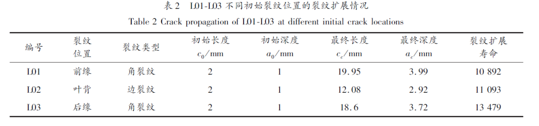

对叶片裂纹扩展模型L01 ~ L03 分别求解,得到不同裂纹位置的裂纹扩展情况如表2 所示。其中,L01 前缘裂纹从初始裂纹长度c0 = 2. 0 mm 扩展到最终裂纹长度cc = 19. 95mm,模型发生了断裂失效,裂纹扩展寿命10 892 周次;L02叶背裂纹从c0 =2. 0 mm 扩展到cc = 12. 08 mm,模型发生了断裂失效,裂纹扩展寿命11093 周次;L03 后缘裂纹从c0 =2. 0 mm 扩展到cc =18. 6 mm,模型发生了断裂失效,裂纹扩展寿命13 479 周次。
由于裂纹扩展速率大小取决于应力强度因子,裂纹扩展的同时,应力强度因子会逐渐增大,裂纹扩展速率迅速增大。根据叶片有限元模拟仿真结果可知,叶片背部应力分布要大于前缘和后缘,所以叶背的应力强度因子大小也会比前缘和后缘更大,导致叶片背部的裂纹扩展速率大于叶片的前缘和后缘;同理,叶片前缘的裂纹扩展速率要大于后缘,裂纹扩展寿命寿命与裂纹扩展速率呈现相反趋势,因此叶背区域的裂纹扩展寿命最短,裂纹后缘区域的裂纹扩展寿命最长。

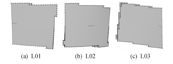

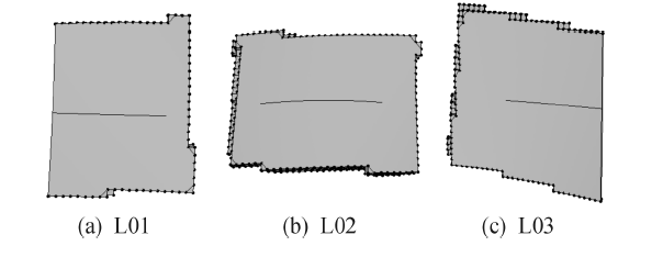

裂纹扩展路径结果如图7 所示,可以看出叶片裂纹扩展模型L01-L03 的扩展方向基本与水平方向一致。
航空发动机叶片裂纹扩展规律数值模拟研究的图9
图7 叶片裂纹扩展模型L01-L03 最终裂纹扩展尺寸

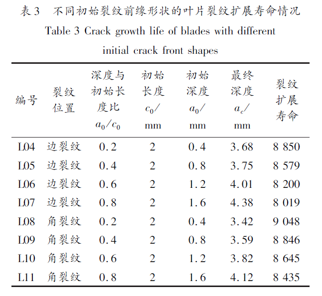

叶片初始裂纹的前缘形状a0 / c0 不同,裂纹扩展形貌、裂纹扩展寿命均会受到一定影响。以叶背表面边裂纹和叶片后缘角裂纹为研究对象,通过Franc3D 依次对初始形貌a0 / c0 =0. 2、0. 4、0. 6 和0. 8 的裂纹进行扩展模拟仿真,叶背边裂纹扩展模型编号依次为L04、L05、L06 和L07,叶片后缘角裂纹扩展模型编号依次为L08、L09、L10 和L11,裂纹初始长度c0 均设置为2 mm,裂纹最终长度cc 设置为10 mm,裂纹扩展模型初始裂纹初始深度a0 分别设置为0. 4 mm、0. 8mm、1. 2 mm 和1. 6 mm,裂纹方向均设置为水平方向扩展。
不同初始前缘形状的裂纹扩展情况如表3 所示。对比不同初始前缘形状的边裂纹或角裂纹,可以发现当裂纹表面长度c0 一定时,a0 / c0 越大,即初始裂纹深度a0 越大,叶片裂纹扩展寿命越短;对比相同初始前缘形状的边裂纹和角裂纹,发现叶片后缘的角裂纹扩展寿命略高于叶背的边裂纹寿命,原因是由于叶片根部的后缘区域应力低于叶背区域导致。

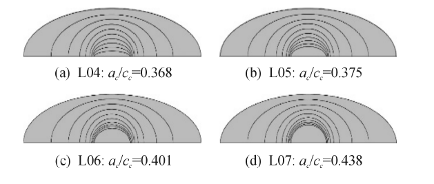

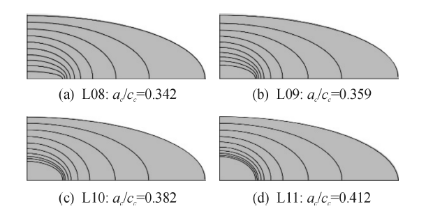

不同初始前缘形状的边裂纹和角裂纹前缘形貌扩展模拟结果如图8、图9 所示。从其中可以看出无论边裂纹还是角裂纹,初始裂纹前缘形状对于裂纹表面方向的扩展影响很小,L04 ~ L07 及L08 ~ L11 的表面裂纹扩展情况基本一致;但初始裂纹前缘形状对于模型裂纹深度方向的扩展影响较大,L04 ~ L07 及L08 ~ L11 的裂纹深度变化情况存在较为明显的差别,分析原因为a0 / c0 越小,则定值c0 对应的初始裂纹深度a0 越小,在弯曲载荷作用下越靠近叶片表面应力越大裂纹扩展越迅速,裂纹延深度方向扩展速率更快,使得裂纹扩展后的最终裂纹前缘形状趋于相同。
航空发动机叶片裂纹扩展规律数值模拟研究的图10
航空发动机叶片裂纹扩展规律数值模拟研究的图11
图8 L04-L07 边裂纹扩展情况示意图
航空发动机叶片裂纹扩展规律数值模拟研究的图12
图9 L08-L11 角裂纹扩展情况示意图

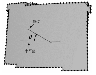

初始裂纹初始方向不同,其前缘的应力强度因子大小不同,裂纹扩展速率不同,对叶片疲劳寿命影响也不相同。以叶片前缘角裂纹和叶背边裂纹作为研究对象,分析初始裂纹方向对叶片疲劳寿命的影响。定义初始裂纹方向角θ 如图10 所示,其中的水平线与叶片缘板面平行。通过Franc3D 为叶片裂纹扩展模型分别引入初始方向角θ 为45°、30°、15°、0°、-15°、- 30°和- 45°的裂纹,边裂纹扩展模型编号依次为L12 ~ L18,角裂纹扩展模型编号依次为L19 ~ L25,裂纹初始长度c0 设置为2 mm,裂纹最终尺寸cc 设置为10 mm。

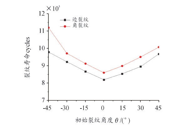

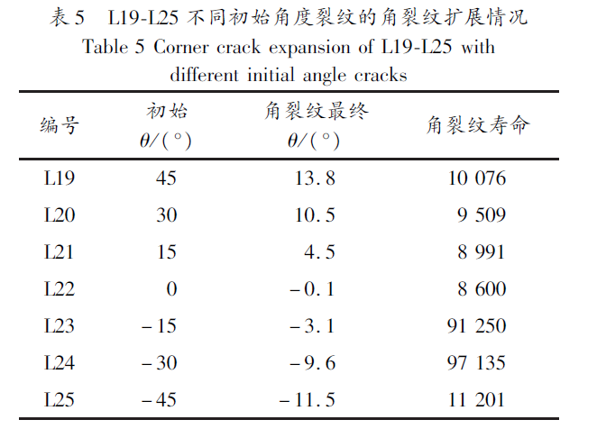

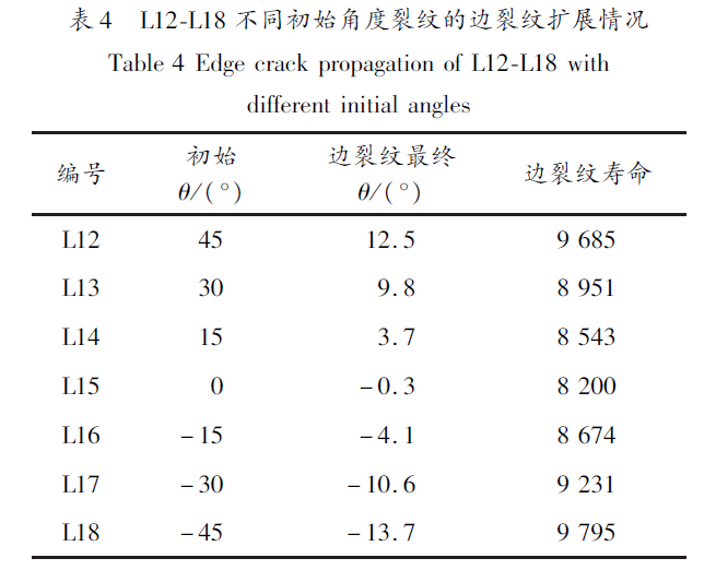

求解叶片Franc3D 局部模型L12 ~ L25,得到疲劳裂纹扩展前后方向变化及裂纹扩展寿命如表4、表5 所示。根据模拟结果显示,无论角裂纹还是边裂纹,当初始裂纹角度为0°,裂纹扩展寿命最短。这是因为,在振动激励作用下,最大主应力方向与水平线垂直,而裂纹扩展面与最大主应力方向垂直时,最有利于裂纹的开裂,裂纹扩展速率也会更大。同时,从表中的最终角度可以看出,具有一定初始角度的裂纹在扩展过程中也会朝最有利于裂纹扩展方向,即叶片缘板面方向进行偏转。
疲劳寿命随初始裂纹方向变化曲线如图11,由于叶背区域的应力分布大于叶片前缘,因此边裂纹整体寿命低于角裂纹,但二者寿命与初始裂纹方向关系具有较为明显规律性,初始裂纹角度θ 越接近0°,裂纹扩展寿命越短。
航空发动机叶片裂纹扩展规律数值模拟研究的图14
航空发动机叶片裂纹扩展规律数值模拟研究的图15
航空发动机叶片裂纹扩展规律数值模拟研究的图16
图11 L12-L25 叶片裂纹扩展寿命随θ 变化曲线
