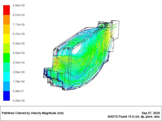

以上图2为流道中心截面风速分布图
借助有限元仿真软件ANSYS-Flunet对其流道模型进行分析,根据实际工况进行参数设置,最终得到流道内部静压分布及流速分布。图2为流道中心截面静压分布与气流分布图,从图中可以看出,流道内部静压分布较为均匀,下方与中部气流顺畅,没有压力突变,而在截面上方存在压力突变处,结合流速分布发现上方存在涡流,此处局部压力损失最大,需要改进结构减小涡流大小,进一步减少能量损失。
ANSYS-Fluent在两级永磁螺杆空压机内部流道设计中的应用的图4
图3  流道内部速度流线分布图
图3整个流道速度流线分布图,进一步反映出流道内部气流分布情况,与截面分布图相似,图中上方存在涡流,存在能量损失。下方与中部气流顺畅能很好的从一级排气口进入二级进气口。经过对流道内部流场分析我们找到此结构存在的问题,进一步指导设计,优化模型进而得到最优的设计参数,做出性能更优、能效果更好的产品。
