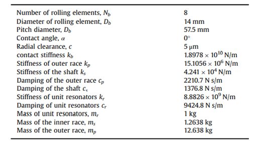

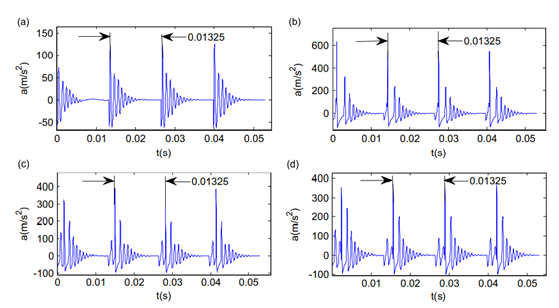

滚动轴承6307被用于当前模拟。轴承参数和故障参数见表1。对于每次模拟,外圈故障的宽度L设置为0.5毫米、2毫米、3.5毫米和5毫米。当球滚过缺陷时的四个响应信号如图3所示。
表1 用于滚动轴承6307的几何和物理参数
学术分享 | 用于定量分析的外圈故障滚动轴承的振动响应机理的图10
学术分享 | 用于定量分析的外圈故障滚动轴承的振动响应机理的图11
图3 不同缺陷尺寸下的模拟响应信号: (a) L=0.5 mm; (b) L=2 mm; (c) L=3.5 mm; (d) L=5mm.
在观察和比较了图3中的每个响应信号之后,可以观察到,当球滚过缺陷时,触发了一系列的步进冲击。当缺陷较小时,冲击表现为单次冲击的一系列振荡衰减,固定周期为To=0.01325 s (fo=75.45 Hz),这与外圈故障特征周期的理论值一致。随着缺陷尺寸的增加,出现双台阶冲击现象。两次阶跃冲击之间的时间间隔随着缺陷尺寸的增加而增加。两次相邻撞击之间的时间间隔仍然是外圈缺陷的特征周期。

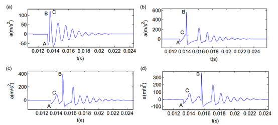

如图4所示,选择并放大图3中每组响应信号的第二冲击。去分析缺陷宽度的影响,冲击曲线上的第一和第二台阶点分别标为A和B。第一个最大值点标记为C。点A出现在x= 0.013257 s。第六个滚动体开始接触缺陷的时间可以通过模拟期间内圈的初始位置和旋转速度来计算。
学术分享 | 用于定量分析的外圈故障滚动轴承的振动响应机理的图12
学术分享 | 用于定量分析的外圈故障滚动轴承的振动响应机理的图13
图4 不同缺陷尺寸下的放大单一响应: (a) L=0.5 mm; (b) L=2 mm; (c) L=3.5 mm; (d) L=5mm.
相对于A点横坐标值的误差为0.023%。因此,当球滚入缺陷区域时,可以确定点A是临界点。

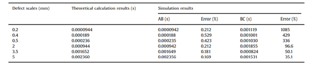

不同缺陷宽度下的响应信号中AB段和BC段之间的时间间隔以及球滚过缺陷所需的时间列于表2。
从表2的数据可以看出,AB段的计算结果与公式计算结果一致;误差小于0.3%。然而,当将从BC段计算的结果与该公式进行比较时,发现误差太大,结果明显不准确。可以验证B是球滚出缺陷的临界点。
表2  AB和BC与理论结果的比较
学术分享 | 用于定量分析的外圈故障滚动轴承的振动响应机理的图15

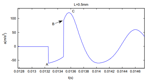

当L=0.5 mm时,阶跃冲击信号被局部放大,如图5所示。可以观察到冲击信号的最大值点不是在B而是在C,C位于B的右侧,结合系统的动力学方程和故障模型可以分析其原因。当断层宽度较小时,滚珠刚好滚到缺陷区域,轴承上非线性接触力的阶跃减小。系统的振动加速度信号触发向下的台阶冲击(从A点开始)。当滚珠刚刚滚离缺陷时,轴承上的非线性接触力的阶跃增加。向上的台阶冲击(从B点开始)被触发。由于缺陷宽度较小,B点位于台阶冲击第一个衰减信号的第一个上升阶段。这两个步骤在相同的振动方向上影响增益和重叠。接下来,加速度幅度继续增加,直到达到峰值点C。
学术分享 | 用于定量分析的外圈故障滚动轴承的振动响应机理的图16
图5 小故障尺寸下的单脉冲.

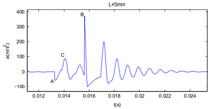

学术分享 | 用于定量分析的外圈故障滚动轴承的振动响应机理的图17
图6 故障尺寸下的双脉冲.
当L=5mm时,阶跃冲击信号被局部放大,如图6所示。阶跃点A和B之间的时间间隔很大。换句话说,当球滚出缺陷区域触发阶跃冲击时,球滚进缺陷区域时产生的冲击已经被严重衰减了。因此,信号显示出典型的双冲击的显著振荡衰减。在也就是说,通常选择图6中CB部分的时间间隔来分析和确定故障的大小。然而,根据表2,使用AB段结果比使用CB段结果更精确。从表1的误差分析也可以看出,以A为起点的结果比以C为起点的结果更准确。
总之,当球滚入和滚出缺陷时,将触发阶跃冲击,但是冲击的方向不同。当缺陷较小时,第一次冲击的衰减淹没在第二次冲击的衰减中;该信号类似于单一冲击。当缺陷较大时,第一次冲击和第二次冲击之间的时间间隔较长。第一个没有被淹没,信号显示双重撞击。

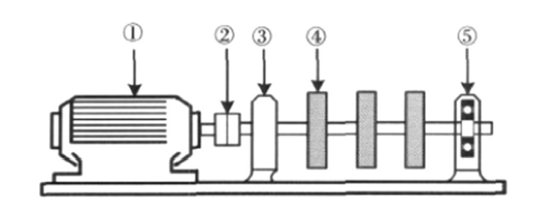

为了更有效地验证故障外圈滚动轴承仿真模型的准确性,使用6307轴承故障试验台在实验室获得实验数据。轴承试验台(图7)有一个三相异步电动机①,它通过一个弹性联轴器②与装有转子④的主轴相连。主轴是由两个6307轴承支撑;③是正常轴承;⑤是不同单点点蚀故障的轴承。电机转速1500转/分,轴承较大直径D=80 mm,轴承较小直径d=5 mm,滚动体个数Z=8,接触角是0。
学术分享 | 用于定量分析的外圈故障滚动轴承的振动响应机理的图18
图7 轴承试验台

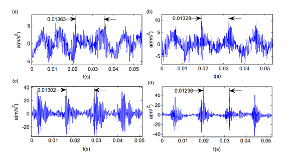

轴承故障的宽度分别设定为0.5毫米、2毫米、3.5毫米和5毫米。实验系统由轴承实验台、HG3528A加速度传感器数据采集器和笔记本电脑组成。进行了实验并采集了振动信号。在该系统中,采样频率为15,360 Hz,采样点数为8192。实验信号如图8所示。
由于噪声,周期性和冲击特性不如模拟信号那样显著。时域振动信号中的故障周期很难被发现,尤其是当故障尺寸较小时。

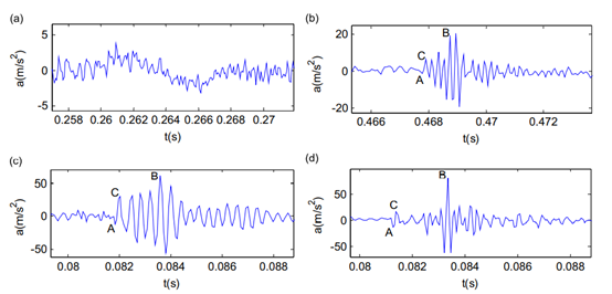

如图8所示,时域信号放大后,在5 mm缺陷振动信号中可以观察到清晰的双重冲击现象。可以观察到,这些特征类似于图4(d)中5mm宽缺陷的模拟信号。第一步撞击对应于滚动体在故障位置点上,第二步撞击对应于滚动体离开故障位置时的临界点。当故障较小时,由于噪声,很难获得相似的特征。
从图9中可以观察到,当轴承故障的宽度较小时,信号表现为清晰的单一冲击。当缺陷宽度较大时,可以观察到明显的双重撞击现象。根据所介绍的方法对信号进行定量诊断,并将它们与仿真结果进行比较,如表3所示。从表中可以看出,实验信号和模拟信号之间的误差在可接受的范围内。从而验证了轴承定量机理分析和定量故障诊断方法的准确性。
学术分享 | 用于定量分析的外圈故障滚动轴承的振动响应机理的图19
图8 不同缺陷尺寸下的实验振动信号:(a) L=0.5 mm; (b) L=2 mm; (c) L=3.5 mm; (d) L=5mm.
学术分享 | 用于定量分析的外圈故障滚动轴承的振动响应机理的图20
图9 不同缺陷尺寸下放大的实验振动信号:(a) L=0.5 mm; (b) L=2 mm; (c) L=3.5 mm; (d) L=5mm.
