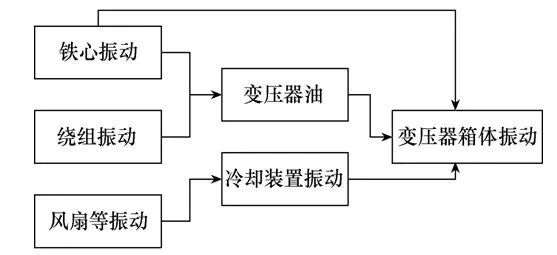

变压器的振动噪声主要取决于铁心和绕组的振动。振动信号以不同的途径传向变压器身。铁心的振动是由硅钢片的磁致伸缩效应引起的。所谓磁致伸缩就是铁心在励磁时,沿磁力线方向硅钢片的尺寸要增加,而垂直于磁力线方向硅钢片的尺寸要减小。
它通过两条途径传递给油箱,一条是固体途径传递——铁心的振动通过垫脚传至油箱;另一条是液体途径——铁心的振动通过绝缘油传至油箱。绕组的振动是由电磁力引起的,主要通过绝缘油传至油箱。风扇等冷却装置的振动通过固体的途径也会传至变压器油箱。变压器箱体的振动与噪声传递原理示意图如图1所示。
电力变压器直流偏磁振动噪声特征研究的图2
图1  变压器振动原理示意图

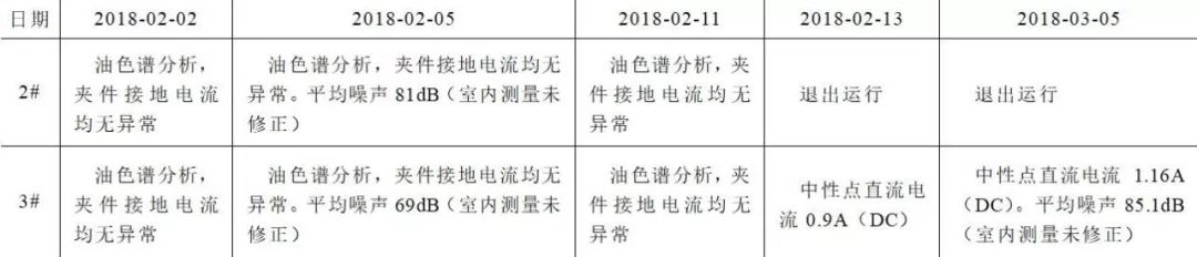

某新建变电站主变于2018年2月1日投入运行,2月2日供电公司发现编号为2#的主变振动噪声数据明显高于3#主变(2#主变中性点直接接地,3#主变中性点不接地)。经过研究,于2月12日晚将2#主变退出运行,3#主变中性点经隔离刀直接接地,3#主变噪声变大,与2#主编噪声声级一致。
变压器基本参数如下:型号为SFZ10-180000/220;额定电压为230±8×1.25%121/11kV;额定容量为180/ 180/90MVA;联结组别为YNyn0d11;主分接阻抗为14%/48%/33%。
2月2日、5日、11日、13日以及3月5日数据监测结果见表1。

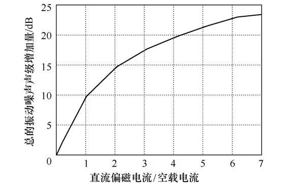

由前文分析可知,直流偏磁可以导致噪声声级明显增加。噪声声级增加值、直流偏磁电流与空载电流之比的关系如图2所示。
电力变压器直流偏磁振动噪声特征研究的图4
图2  噪声声级增加值与直流偏磁电流的定量关系
该站通过3#主变中性点直接接地后,为系统中的直流电流流入地壳提供了一个低电阻值的途径,实际可检测到高压测中性点直流电流为1.16A(DC),每相直流电流为0.39A。出厂试验中空载电流标幺值为0.05%,高压侧额定电流为472.4A,高压侧空载励磁电流为0.24A。直流偏磁电流与空载电流之比为1.6。
结合上文中噪声声级增加与直流电流间的关系图像,可知噪声升级增加约13dB。实际测量结果,中性点不接地运行时噪声为69dB,中性点接地后噪声增加到85.1dB,实际增加16.1dB,噪声声级理论增加值与实际增加值基本一致。

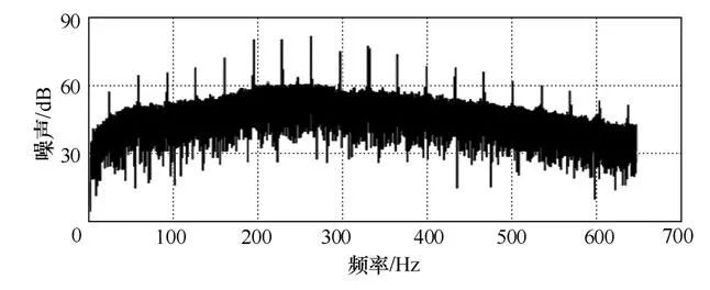

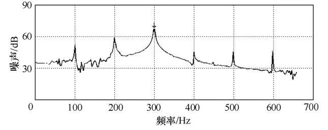

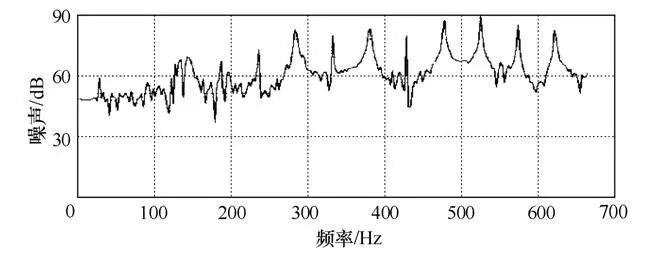

利用频谱分析仪Spectrum analyzer测量分析。三相220kV电力变压器常规空载试验时噪声频谱如图3所示。该站3#主变噪声频谱分析如图4所示。利用Matlab仿真分析,三相220kV电力变压器常规空载试验频谱如图5所示。该站3#主变噪声频谱分析如图6所示。

结合前文有关理论分析可知,电力变压器常规试验状态下空载噪声主要以50Hz及其偶数倍频率为主,其中300Hz是主要频率。该站主变3#噪声频谱明显包含偶次谐波和奇次谐波,说明了在直流偏磁作用下,励磁电流不仅含有偶次谐波,还出现了奇次谐波分量,对应半个周期的铁心过度饱和,明显产生了奇次谐波和偶次谐波噪声,符合前文中所述直流偏磁状态下变压器的噪声特征。

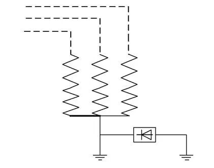

在变压器的中性点对地连接一套直流发生装置,直流发生装置的“地”端与变电站外的补偿接地极连接。直流发生装置的输出电流幅值和方向可变,对变压器直流偏磁进行抵消,达到限制直流偏磁的作用。其原理接线如图7所示。
电力变压器直流偏磁振动噪声特征研究的图9
图7  变压器中性点注入反向直流电流系统的原理接线图
