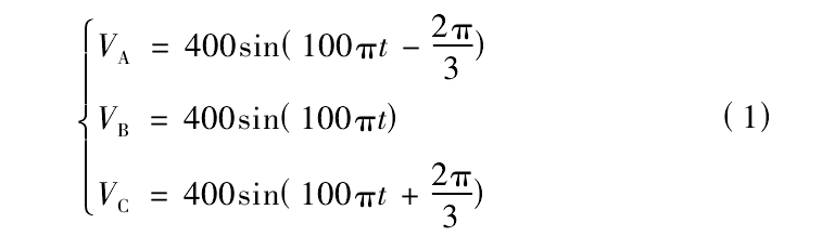

铁心在空载运行时的标准励磁电压为 400 V,通过每匝线圈的电压幅值计算得到所需线圈匝数,对线圈进行参数设置。在电路中对 3 个线圈施加三相交流电,相位差依次相差 2π/3,线圈匝数设定为24,并设置线圈电阻,电路中激励电压的方程为

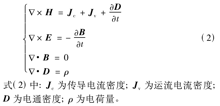

通过电路模块在线圈中施加电压,可以计算出线圈中总电流密度 J ,将其作为激励施加在磁场中,电场和磁场之间的关系通常使用麦克斯韦方程组表示,即

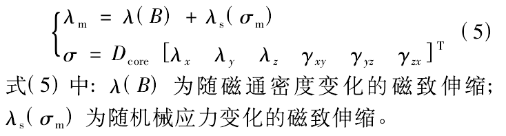

铁心在外加电压的激励下会产生磁场,即在铁心的闭合回路中产生了磁感应强度。硅钢片所受磁致伸缩效应与铁心电磁场分布紧密相关,当铁心闭合回路中磁感应强度发生变化时,铁心等效磁致伸缩力会发生变化,铁心应力场中的激励源发生变化,进而导致铁心表面振动发生改变。求解磁场和振动的方程组为
变压器铁心电磁振动仿真及影响因素研究的图5
由于铁心磁致伸缩效应和磁感应强度直接相关,等效磁致伸缩力导致的铁心变形对铁心的电磁场分布影响很小,因此可以采用弱耦合的方式来描述铁心中磁场和应力场的关系。以应变为耦合变量,建立铁心磁-结构耦合模型为
变压器铁心电磁振动仿真及影响因素研究的图6

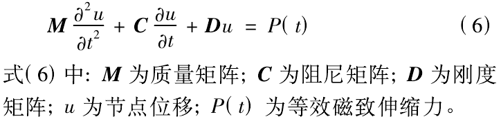

建立铁心的振动方程前需要明确铁心所受到的外界激励状态,利用弹性力学原理可以将铁心材料应变转化为激励力。在确定铁心各个方向上的弹性模量后,利用应变能原理将硅钢片磁致伸缩效应等效为磁致伸缩力,将其作为铁心振动的输入激励信号,铁心的振动方程为

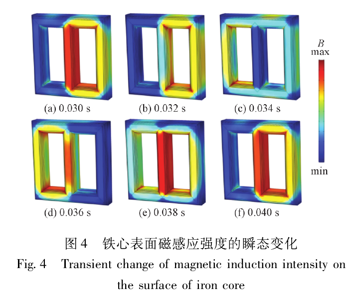

从磁感应强度分布图中可以看出,铁心磁感应强度在 0. 01 s 时间间隔内不断变化,磁感应强度分布呈周期性的分布规律,铁心的闭合回路中各部位磁感应强度幅值不同,变化规律也不相同,如图 4 所示。其中,在铁心窗口内侧的磁感应强度幅值较大,在铁心窗口外侧的磁感应强度幅值较小,铁心心柱以及接缝处磁感应强度较大。

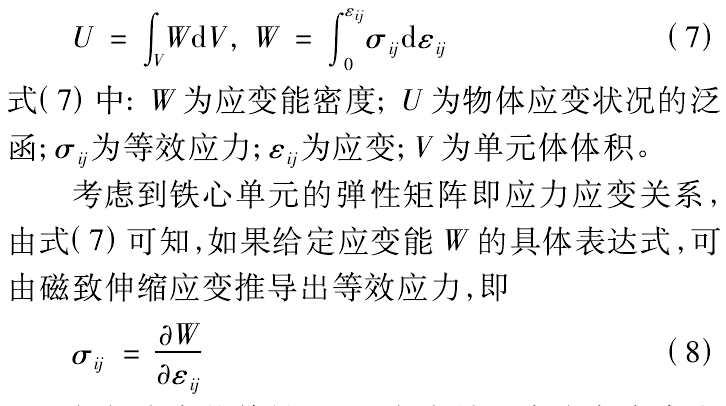

由于铁心表面的振动为周期性振动,在铁心运行过程中外界夹紧应力几乎不变,机械应力对铁心单元体的做功很小。因此忽略外界机械应力的影响,仅考虑等效磁致伸缩力做功,认为铁心磁致伸缩效应的应变能全部转化为铁心的振动能量,基于弹性体的应变能公式建立铁心的能量公式。弹性体的应变能的定义式为
变压器铁心电磁振动仿真及影响因素研究的图12

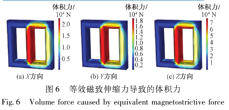

将体积力作为结构场输入变量引入到铁心振动模型中,铁心在受到磁致伸缩作用时的体积力分布如图 6 所示。从图 6 中可以看到,铁心在各个方向上均存在等效体积力分布,且与铁心的磁感应强度分布存在一定的关系,在 Z 方向上铁心的体积力最大。与直接采用弹性力学原理等效的方法相比,在总振动能量不变的情况下,该方法使得铁心的一部分受力从其他两个方向转移到了 Z 方向上。

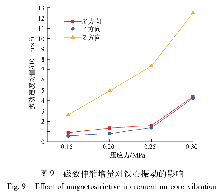

对铁心进行夹件装配夹紧时,硅钢片主要受到压应力的影响。以往的研究表明[7],硅钢片磁致伸缩幅值随压应力变化很大,拉应力对其影响程度很小,压应力变大,磁致伸缩增长迅速,不同应力条件下的硅钢片磁致伸缩增量如图 8 所示。
变压器铁心电磁振动仿真及影响因素研究的图18
随着预紧压应力增大,磁致伸缩增量比值增大。利用磁致伸缩增量比值修正铁心材料的磁致伸缩单值曲线,并导入到铁心结构场中进行分析,计算得到不同磁致伸缩增量条件下铁心的振动量。
图 9 所示为铁心不同磁致伸缩增量条件下铁心各方向上的振动速度均值。
变压器铁心电磁振动仿真及影响因素研究的图19
从图 9 中可以看出,随着压应力增大,铁心材料的磁致伸缩增量比值逐渐增大,铁心在各方向上的振动均明显增大且增速明显。

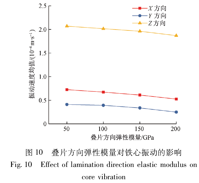

由于铁心为叠片结构,叠片方向弹性模量远小于硅钢片材料属性。在铁心进行夹件装配夹紧时,硅钢片层间的结合面参数会发生变化,进而整个铁心叠片方向的等效弹性模量发生变化,设置不同弹性模量参数的铁心具有不同的动力学性能。仿真得到铁心在不同该参数下各方向上的振动速度均值,如图 10 所示。
变压器铁心电磁振动仿真及影响因素研究的图20
从图 10 中可以看出,随着叠片方向弹性模量从50 GPa 增加至 200 GPa,铁心各方向上的振动速度逐渐降低。通过对铁心振动的两种影响因素进行仿真分析,可以定性地得到以下结论: 在铁心进行夹紧装配时,夹紧压强低于 0. 1 MPa,随着夹紧压强增大,铁心刚度提高,叠片方向弹性模量为主要影响因素,磁致伸缩增量比值相对较小,导致铁心振动降低; 夹紧压强高于 0. 15 MPa,随着夹紧压强增大,铁心磁致伸缩增量为主要影响因素,磁致伸缩效应加剧,导致铁心振动增大,因此铁心夹紧压强理论上存在最优的夹紧区间。
