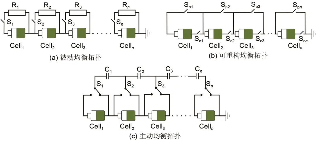

设计均衡系统的第1步是确定均衡拓扑,常见的均衡拓扑主要有3类:被动均衡拓扑、可重构均衡拓扑以及主动均衡拓扑,其典型拓扑结构如图1所示。被动均衡拓扑主要是通过电阻等消耗性元件释放电池组中能量较高单体的多余能量,故其电路主要由消耗性元件及开关组成。可重构均衡拓扑则是通过开关的高频动作选择特定的电池接入/旁路系统,不再进行能量的消耗或转移,故其电路主要由高频电力电子开关构成。而主动均衡拓扑主要是通过电容、电感等储能元件进行单体间的能量转移,其电路主要由电感、电容、开关等元件组成。
孟锦豪等:基于NSGA-II遗传算法的锂电池均衡指标优化的图3
图1   3种典型均衡拓扑

本工作选择如图1(b)所示的均衡拓扑,该拓扑仅需为每块单体分别配备1个串联电力电子开关(S c ii=1,2,…, n)、一个并联电力电子开关(S p ii=1,2,…, n)。其工作原理为:接通并联电力电子开关S p i,关断串联开关S c i便可将单体Cell i旁路出电池组;相反,接通串联电力电子开关S c i,关断并联开关S p i便可将单体Cell i接入电池组。

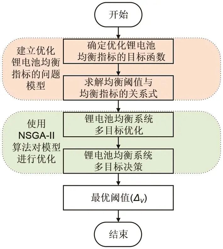

均衡系统的性能将根据电力电子开关动作的次数( N sw)、均衡速度( T eq)以及电池组均衡后SOC的一致性( σ SOC,其中单体SOC根据式(5)计算得到)3个指标进行评估,这3项指标均会被系统设定的阈值( ΔV)所影响。 ΔV越大,开关动作次数越少,均衡速度越慢,一致性越差; ΔV越小则相反。由于3个指标 N swT eqσ SOC均与 ΔV成反比,故需要对3个均衡指标进行权衡,并选取合适的均衡阈值对系统进行均衡。由于NSGA-II遗传算法具有运算速度快、鲁棒性强等优点,选择使用NSGA-Ⅱ算法对锂电池均衡指标进行优化,并设计相应的决策策略。该方法的流程如图3所示,首先建立优化锂电池均衡指标的问题模型,然后使用NSGA-Ⅱ算法对模型进行优化,最终得到最优阈值。
孟锦豪等:基于NSGA-II遗传算法的锂电池均衡指标优化的图9 (5)
式中,SOC( t)为该时刻计算得到的SOC;SOC init为单体的初始SOC;Q rated为单体的额定容量; i( t)为流过电池的电流; η为库仑效应。
孟锦豪等:基于NSGA-II遗传算法的锂电池均衡指标优化的图10
图3   利用NSGA-2算法优化锂电池均衡指标的流程

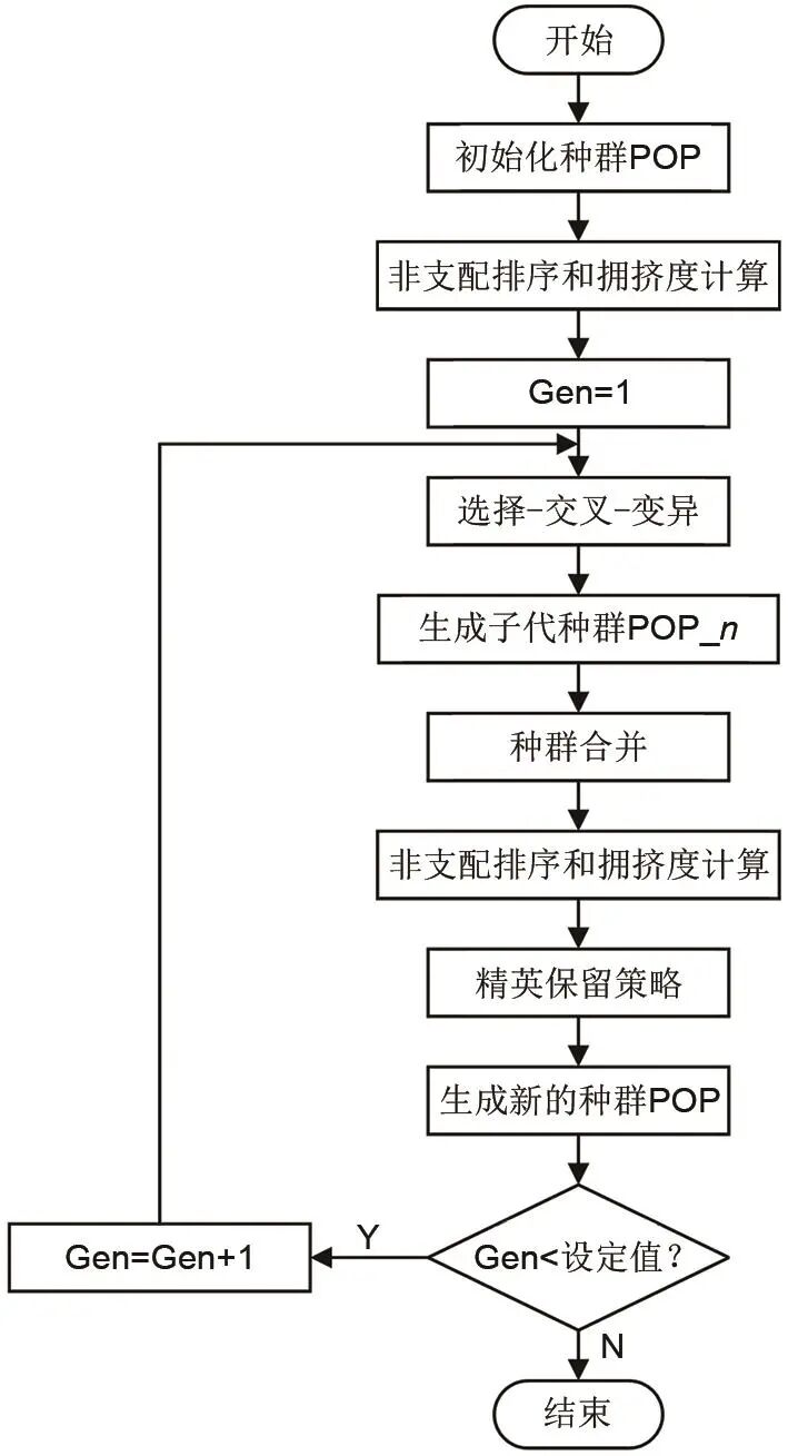

NSGA-II算法的流程如图5所示,首先初始化种群POP后进行非支配排序和拥挤度计算得到进化代数Gen=1;然后对种群进行选择-交叉-变异操作生成子代种群POP_ n;接着将父代种群POP与子代种群POP_ n合并后进行非支配排序和拥挤度计算,运用精英策略保留优秀个体生成新的父代种群POP;最后判断遗传代数是否满足设定值,若不满足则重复选择-交叉-变异等操作,若满足则进化完成。NSGA-II算法中的选择-交叉-变异方法与传统遗传算法无异,其特殊之处在于引进了非支配排序法降低算法的计算复杂度,采用拥挤度的方法保证了种群中个体的多样性,并使用精英策略保证优秀的个体能够有更大的概率被保留。
孟锦豪等:基于NSGA-II遗传算法的锂电池均衡指标优化的图17
图5   NSGA-II算法流程

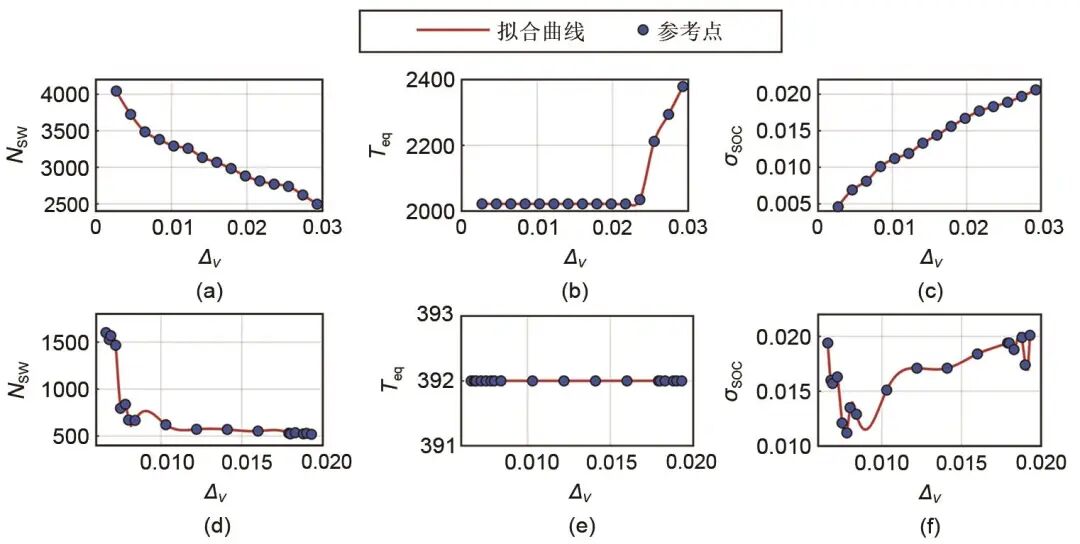

确定阈值的范围之后便可以根据范围收集NEDC工况及HWFET工况下系统运行的经验数据。然后根据经验数据及式(6)中的约束条件可进一步得到NEDC和HWFET工况的取值范围如式(13)所示,接着使用MATLAB分别拟合得到该范围内 ΔVN swT eqσ SOC的关系式如图6所示。由于图中拟合结果的误差平方和(sum of squares due to error,SSE)均为0,确定系数(coefficient of determination, R-square) 均为1,故本实验对数据的拟合效果较好,即所确定的关系式能够应用到后续实验过程。
孟锦豪等:基于NSGA-II遗传算法的锂电池均衡指标优化的图22
图6   ΔVNswTeqσSOC的关系式拟合结果:(a)(c) NEDC工况 (d)(f) HWFET工况

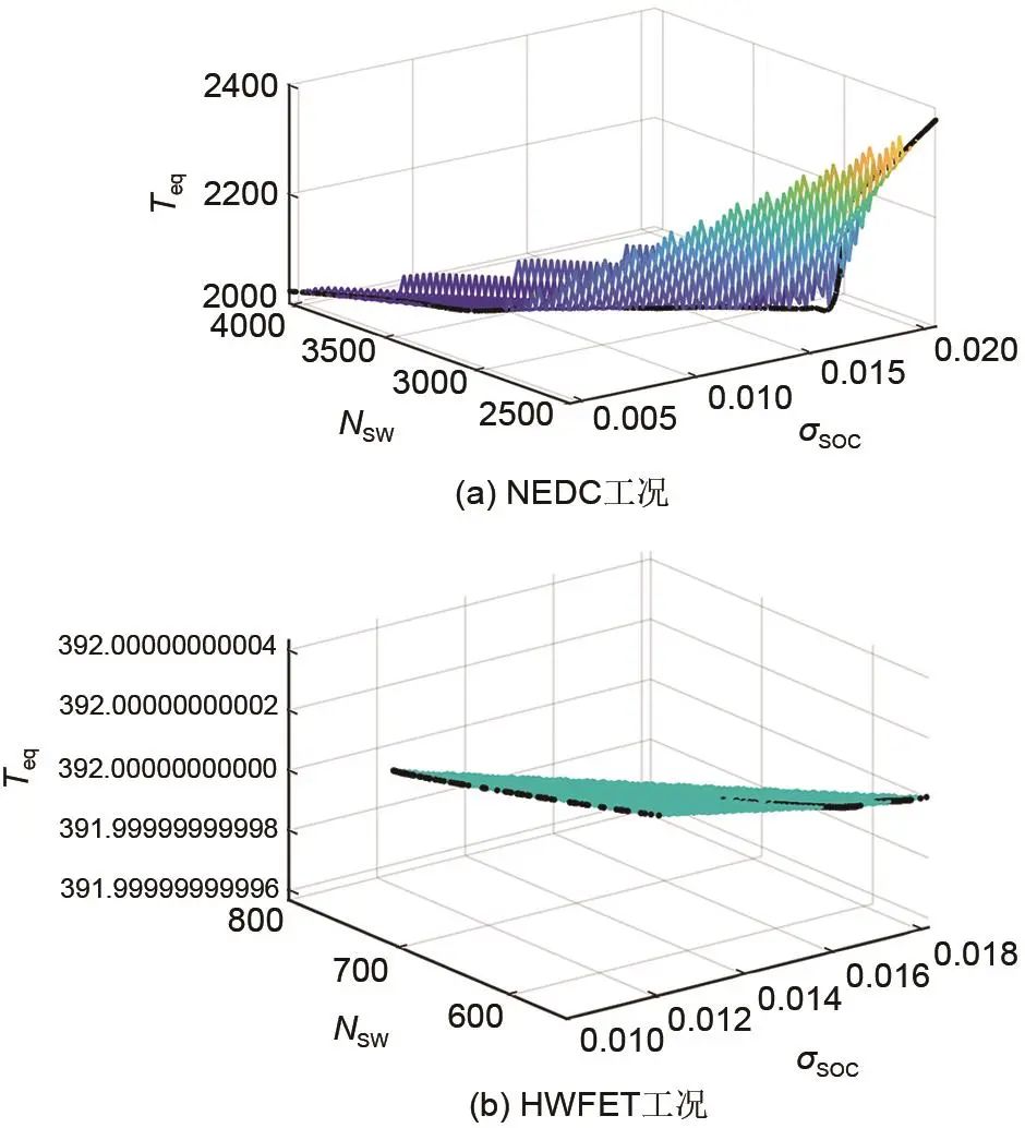

3.1 多目标优化结果
ΔV为均衡阈值, N swT eqσ SOC最小作为均衡目标,利用NSGA-II遗传算法对工作在NEDC工况和HWFET工况的均衡系统进行优化。并设置算法的种群数目为1000,遗传规模为200求出Pareto集结果如图7所示。
孟锦豪等:基于NSGA-II遗传算法的锂电池均衡指标优化的图24
图7   Pareto最优解集结果

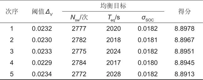

根据2.2节所述理论及式(11)设置 ω 1=0.5, ω 2=0.4, ω 3=0.1决策分别得到NEDC及HWFET工况下 ΔV作为均衡阈值时Pareto解集中次序前5的解见表1和表2。根据表中的得分情况,将表中次序1的解作为均衡指标优化设计的最佳方案。并将 ΔV=0.0232和 ΔV=0.0156分别输入实际运行工况得到[工况, ΔVN swT eqσ SOC]=[NEDC,0.0232,2771,2035,0.0182]、[工况, ΔVN swT eqσ SOC]=[HWFET,0.0156,552,392,0.01807]。由实际运行数据与表中的优化数据对比可知,在NEDC工况下 N swT eqσ SOC的预测数据与实际数据之间的误差分别为0.21%、0.74%、0,在HWFET工况下 N swT eqσ SOC的预测数据与实际数据之间的误差分别为0.54%、0、1.5%,即本实验对数据的预测误差在合理范围内。
表1   NEDC工况:ΔV作为均衡阈值决策得到Pareto解集中次序前5的解
孟锦豪等:基于NSGA-II遗传算法的锂电池均衡指标优化的图25

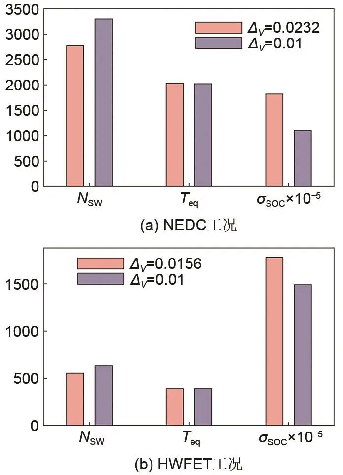

若系统运行时未使用优化算法,而是根据经验选择的均衡阈值,则假定 ΔV=0.01,并将该阈值分别输入两工况得[工况, ΔVN swT eqσ SOC]=[NEDC,0.01,3299,2022,0.011]、[工况, ΔVN swT eqσ SOC]=[HWFET,0.01,632,392,0.0149],图8为经验阈值和最优阈值分别输入两工况所得均衡结果对比。比较NEDC工况下 ΔV=0.01与最优阈值 ΔV=0.0232可知,两阈值所得的均衡速度相仿, ΔV=0.0232的开关动作频率是 ΔV=0.01的84%,其电池组一致性是 ΔV=0.01的1.65倍。但根据需求所设置的权重可进一步发现, ΔV=0.0232的开关动作频率是 ΔV=0.01的42%,而两阈值的电池组一致性几乎相等,故在该权重下选择 ΔV=0.0232作为均衡阈值更能满足需求。同样,比较HWFET工况下 ΔV=0.01与最优阈值 ΔV=0.0156可知,在所设置的权重下, ΔV=0.0156的开关动作频率是 ΔV=0.01的43.6%,而两阈值的均衡速度、一致性相仿,故 ΔV=0.0156作为均衡阈值是该权重下较好的方案。因此,上述对比实例证明本工作所提的优化设计方案有效,解决了以往均衡阈值的选取缺乏理论依据的问题。
孟锦豪等:基于NSGA-II遗传算法的锂电池均衡指标优化的图27
图8   均衡结果对比 Fig. 8   Balanced results
